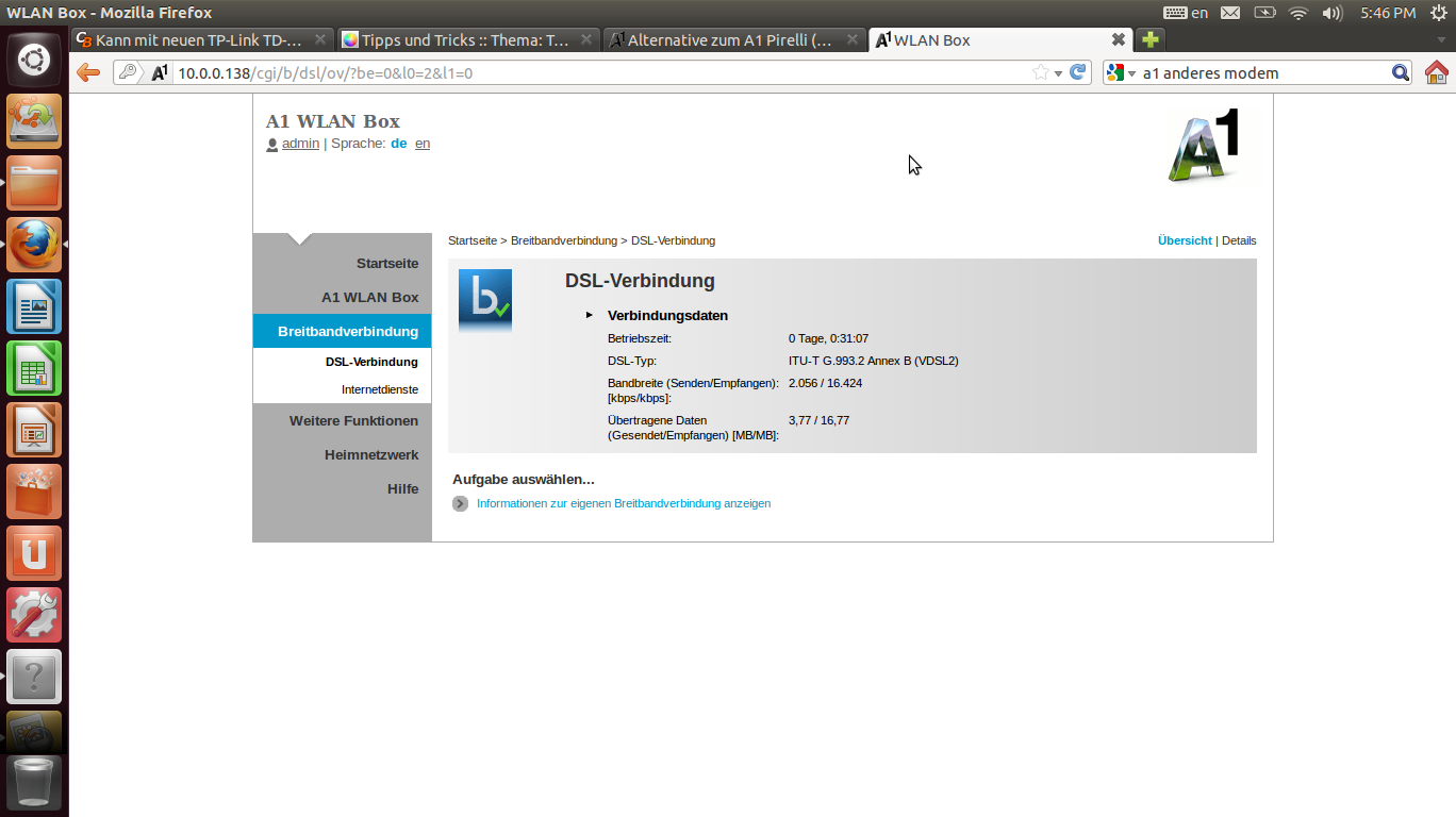

Bisher lief bei uns das mitgelieferte A1 Modem Technocolor TG 588V mit Gigaspeed 16 VDSL2 Annex B.

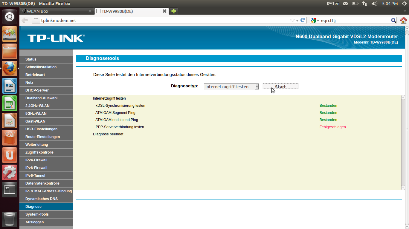

Seit einer Stunde verusche ich nun mit dem neuen Modem ins Internet zu kommen, leider ohne Erfolg.

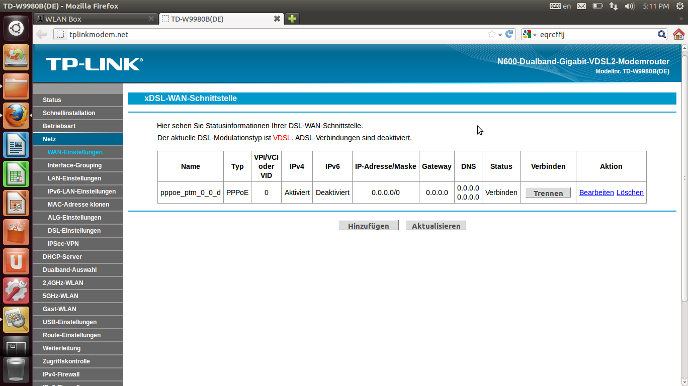

Ich habe die Schnellinstallation durchlaufen lassen:
- PPPoE und VDSL eingestellt
- Meine Internetzugangsdaten eingegeben
Die Schnellinstallaion wurde erfolgreich abgeschlossen, aber ich bekomme nicht ins Internet.
Ich habe ein paar Screenshot angehängt.
Hat jmd. von euch eine Idee?

Danke für deine Antwort, laut A1 Modem schon.
