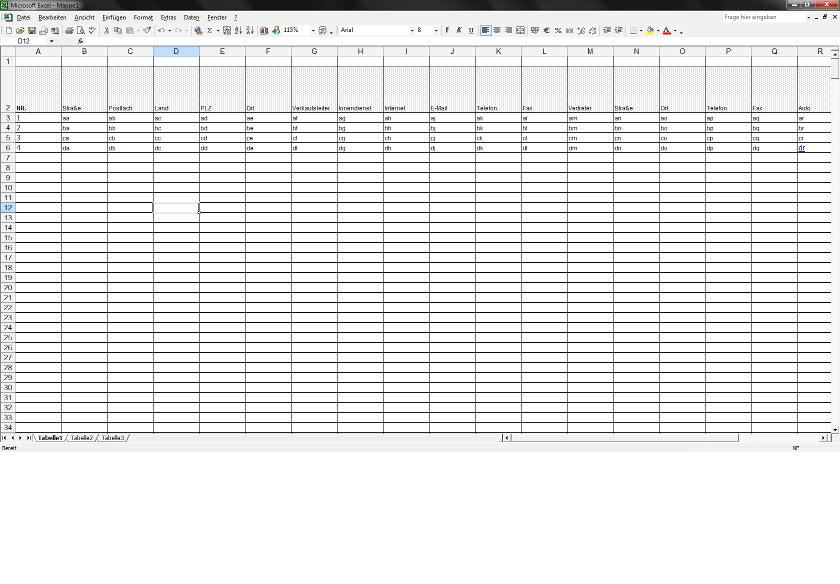

ich habe eine tabelle erstellt, die im prinzip wie das original aussieht, nur ohne daten. die zeilen 3-6 stellen die einzelnen lieferanten dar. die erste zeile ist mit absicht leer, diese ist nämlich mit dem anderen Tabellenblatt verknüpft. daher reicht es aus wenn ihr/du weisst wie die lieferanten tabelle aussieht.
das makro soll folgendes erfüllen: wenn man eine beliebige zeile zwischen 3 und 6 markiert (bzw. an der seite anklickt, so das die gesamte zeile markiert ist) soll diese in die erste zeile kopiert werden. weiter braucht man ja nichts machen,da ja die erste zeile sowieso mit dem anderen tabellenblatt verknüpft ist und den rest von alleine macht.
