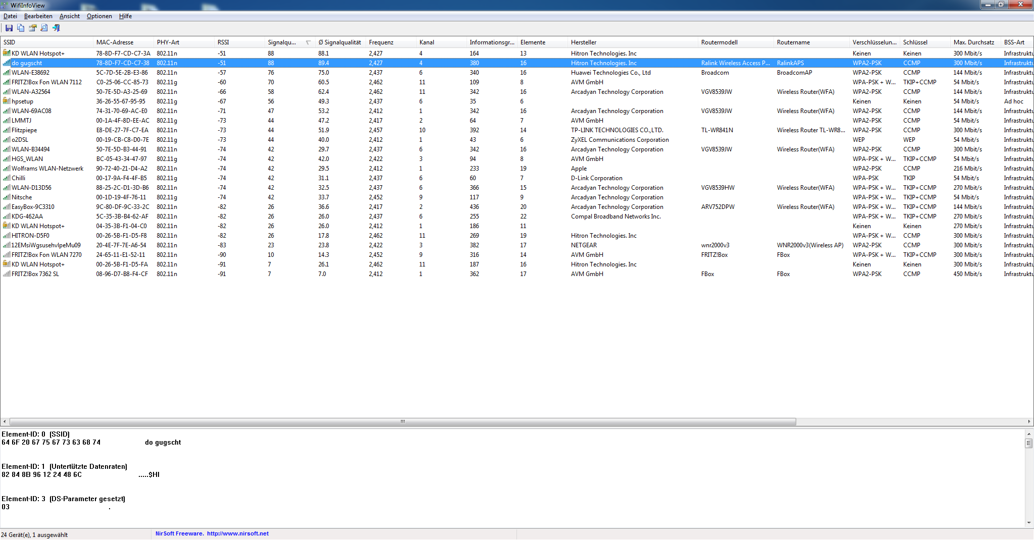

problem dürfte auch sein, dass relativ viele WLAN Netze vorhanden sind, welche wohl eine enorme Störquelle sind.

Dein Problem werden eher die anderen WLAN Netze sein. USB Stick könnte besser sein, erfolgversprechender scheint mir aber von 2.4 GHz auf 5 GHz zu wechseln.

Aber Dein Problem liegt vermutlich in den 100ten WLANs in der Umgebung begründet.

Wechsle mal auf Kanal 7,8 oder 12,die scheinen noch frei zu sein!

Komme heute leider nicht mehr dazu, dass mit den Kanälen zu testen, soweit ich mich aber eingelesen habe, gibt es doch eh nur 3 Frequenzen, die von Kanal 1-3, 4-6 und 7-13 belegt werden? (oder so ähnlich)
