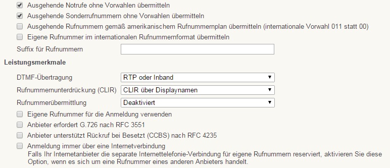

Und wenn du es über die Fritzbox machen möchtest: Telefoniegeräte - Merkmale des Telefoniegerätes - Eigene Rufnummer unterdrücken (CLIR)
Bei deinem Screenshot also die zweite Auswahlmöglichkeit bei den Leistungsmerkmalen.

Unter Merkmale wenn ich bei Rufnummerunterdrücken einen Haken setze und und auf OK gehe springt er mir zurück zur Telefoniegeräteübersicht. Wenn ich wieder auf Merkmale gehe, ist der Haken wieder draußen. Wird also nicht übernommen.
Problem ist, ich hab ne ISDN Anlage am S0 Anschluss hängen, an der wiederrum 3 Telefone hängen. Als ausgehend wird bei allen Drei Rufnummern immer die gleiche angezeigt, was wir aber nicht wollen.
Noch jemand ne Lösung warum das nicht übernommen wird?

Das ist seltsam, kannst Du denn eine Verbindung herstellen sobald die Rufnummernübermittlung aktiviert ist? Vllt. erlaubt dein Provider die Rufnummernunterdrückung nicht.MaHa05 schrieb:Hallo, ich habe es gerade auch mal ausprobiert, wenn ich es so mache wie antifant63 beschrieben hat ...?
Ich habe gerade die Rufnummernübermittlung aktiviert, dann funktioniert es immer noch nicht.
Wenn ich *31# vor der Rufnummer eingebe ebenfalls nicht, es kommt immer leider konnte die Verbindung nicht hergestellt werden.
Ich bin bei Unitymedia, erlauben die denn die Rufnummernunterdrückung nicht? Weiss das jemand?

Hallo MaHa05,
habe das jetzt von vier Bekannten prüfen lassen und bei denen funktioniert es genau wie bei mir. Abweichend sind nur die Provider, zweimal Telekom, einmal o2 und einmal 1&1. Leider kann ich dein Problem nicht nachvollziehen.
Vllt. bringt ein Neustart deiner FRITZ!Box etwas?
