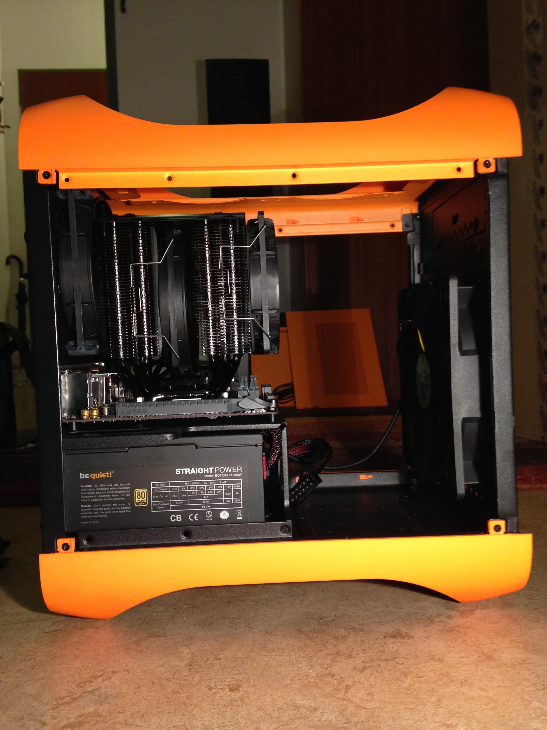

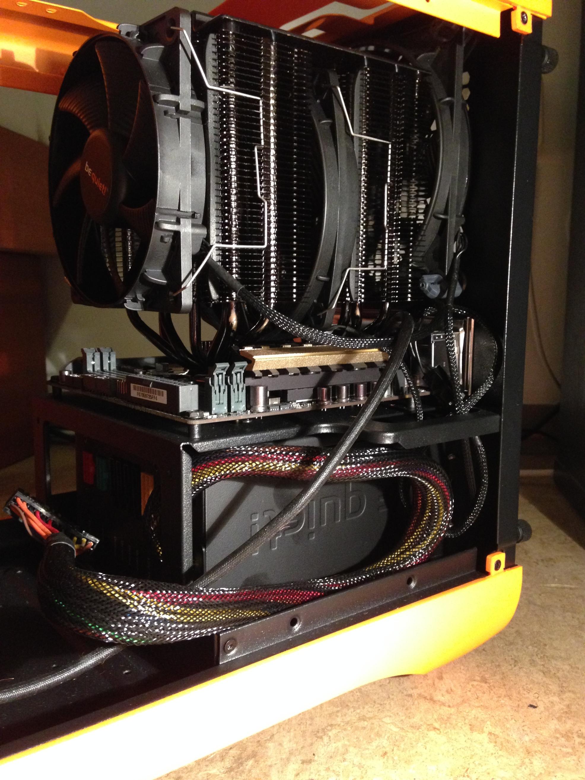

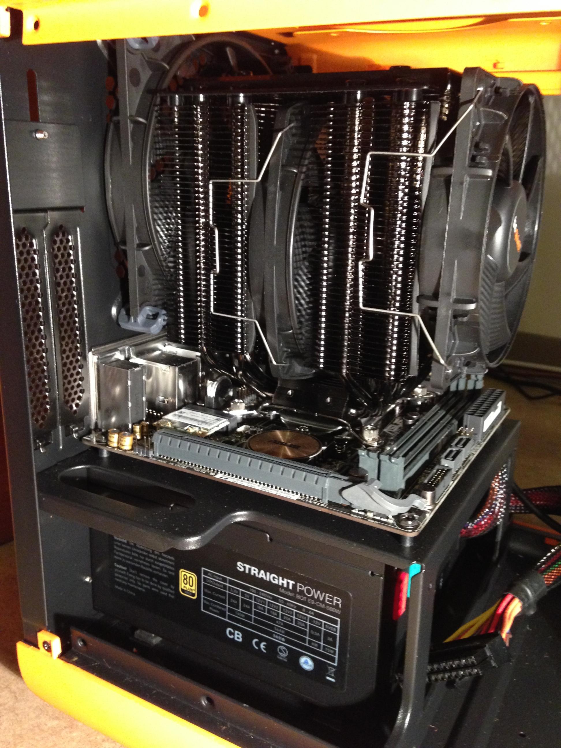

That's the spirit!
Hi.
Der Dark Rock Pro 3 befindet sich auf dem Mainboard im Bitfenix Prodigy!
Ich empfehle allerdings keinem das nachzumachen, der nicht einiges an Geschicklichkeit mitbringt und bereit ist das Risiko einzugehen, das Mainboard zu beschädigen.
Zunächst habe ich gemessen, das Mainboard eingebaut und den Kühler vorsichtig drübergehalten, hat alles gepasst.
Dann habe ich das Mainboard ausgebaut und den Kühler montiert (was bei dem Dark Rock Pro 3 eine ziemliche Fummelei ist).
Wie sollte es sonst sein, zusammen passt es nicht mehr rein ohne mit den Abstandhaltern das Mainboard zu zerkratzen. Nach kurzer Panik und langem Überlegen habe ich eine Möglichkeit gefunden:
Ich baute alles aus dem Gehäuse aus und den vorderen Lüfter des Kühlers ab, legte das Gehäuse seitlich auf den Boden und senkte das Mainboard mit dem Kühler nach unten hinein. Mit einer komplizierten Drehung und kaum einem Millimeter Luft konnte ich das Mainboard in die Richtige Position bringen (Dafür muss sogar der Frontlüfter ausgebaut sein) Es dann so festzuhalten und festzuschrauben war die nächste Zitterpartie.
Und noch was: über den Be Quiet! Kühler passt ein 25mm Lüfter gerade so nicht mehr. Hier müssten Slim-Lüfter her
Ich mache Morgen weiter, denn mir zittern die Hände.
Liebe Grüße
____
Morgen:
Den Hecklüfter hätte ich besser vorher eingebaut (man glaubt es kaum: Ein Anfänger macht Anfängerfehler), ging aber grade so. Er sitzt fast so dicht an dem CPU-Kühler, wie ein dritter Lüfter es täte.
Viele erleichterte Grüße
Liebe Grüße
____
Morgen:
