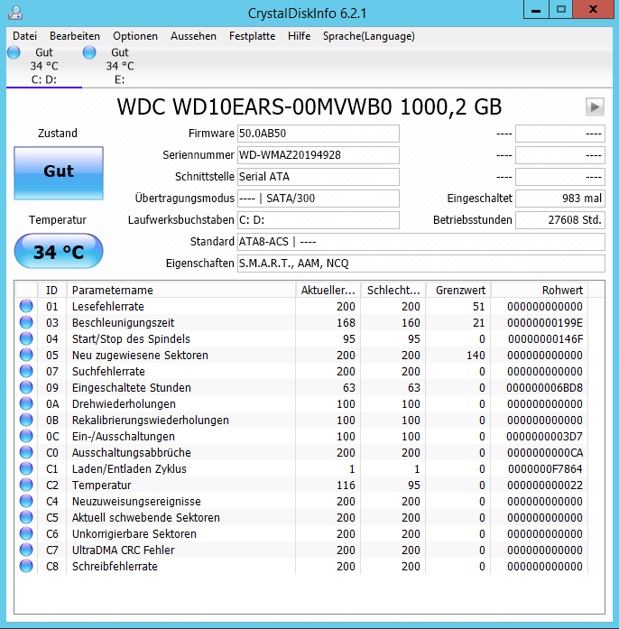

Ich gehe von der Systemplatte aus, wobei CrystalDiskInfo nichts verdächtiges offenbart.

EDIT: Also im Ressourcenmonitor erkenne ich nichts großartiges, wobei ich ehrlich gesagt auch nicht genau wüsste worauf ich achten sollte.
//CrystalDiskInfo-Screen ist im Startpost
Ich wüsste da momentan nicht wirklich Abhilfe... außer du testest mal eine andere Systemplatte. Vllt. einfach mal Klonen auf ne andere und schauen, ob sich was ändert.
