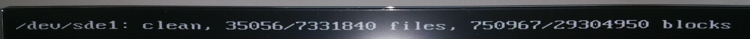

Jetzt habe ich Archlinux starten können, habe das System erfolgreich installieren können und nachdem ich im Grub Archlinux starten wollte bleibt er wieder einfach hängen.

BIOS wurde von mir bereits auf die aktuelle Version 2.13 geupdated jedoch ohne Erfolg. Bei den Live-Distros hatte ich stets einfach Blackscreen, bei Arch müsste ich jetzt gleich mal schauen wo er hängen bleibt.
n schwarzer Bildschirm ist nicht zwingend ein Absturz, evtl. springt auch einfach nur die Grafikkarte nicht an. Ab in den Grub und mal in einen aller-einfachsten Fallback-Modus booten.
Mir gings ähnlich. Der Grafiktreiber unter Linux kam mit 2 Bildschirmen zuerst nicht klar. Das Bild war einfach immer Blau.
Aber ich habe doch z.b. unter Arch-Linux noch gar keinen Grafiktreiber installiert - normalerweise müsste er doch einfach in die Konsole booten können?
Bei der Meldung bleibt Arch hängen
