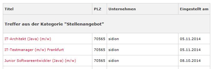

Also der Bereich den ich als Text in einer Variable gespeichert habe ist eine Tabelle (Enthält ein Feld "Eingestellt am" mit dem Datum drin) - zwischen den einzelnen Feldern der Tabelle gibt es allerdings keine Lehrzeichen.
Hier ist mal ein Screenshot:
Wenn ich also die Split Funktion anwende und den ganzen Bereich nach Lehrzeichen splitte, bekomme ich unter Anderem folgendes Ergebnis:
"70565sidion05.11.2014Junior"
Zwischen den einzelnen Feldern der Tabelle werden also keine Lehrzeichen erkannt...
Gibt es noch andere Möglichkeiten? Kann man bei der Split Funktion nicht "Datum" als Kriterium angeben oder so..? LG & Danke
