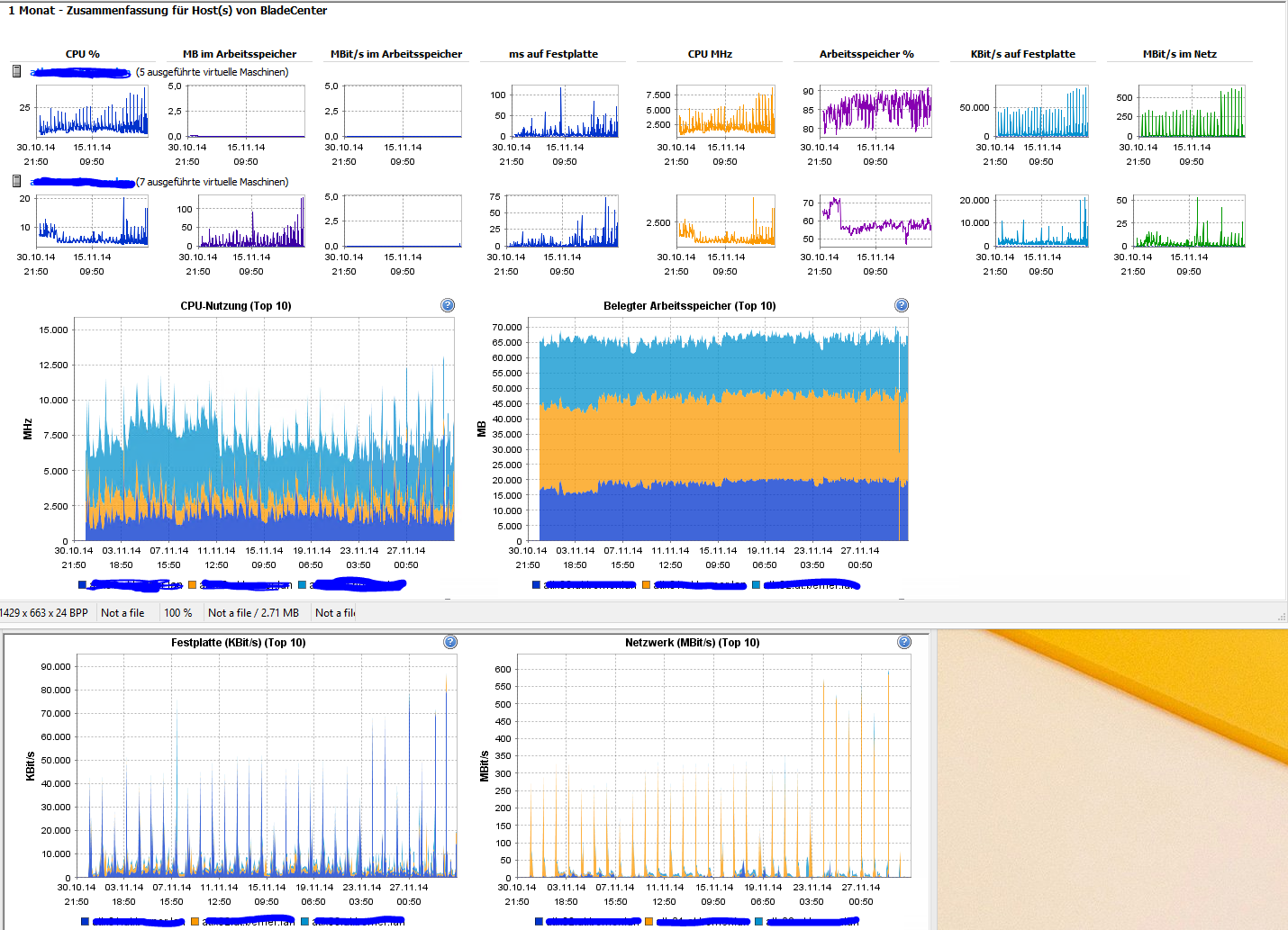

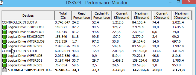

IOPs Bedarf wurde ehrlich gesagt wenig überwacht... laut einem 24h Monitoring mit dem IBM Storage Manager Performance Monitor waren es auf den 3 Raid5 LUNs total 1785, 953 und 1997 IOs maximal.
Was die einzelnen Server dediziert BRAUCHEN kann ich leider zu wenig sagen. Helfen die Screenshots anbei dabei? bladeperf.PNGdsmon.PNG

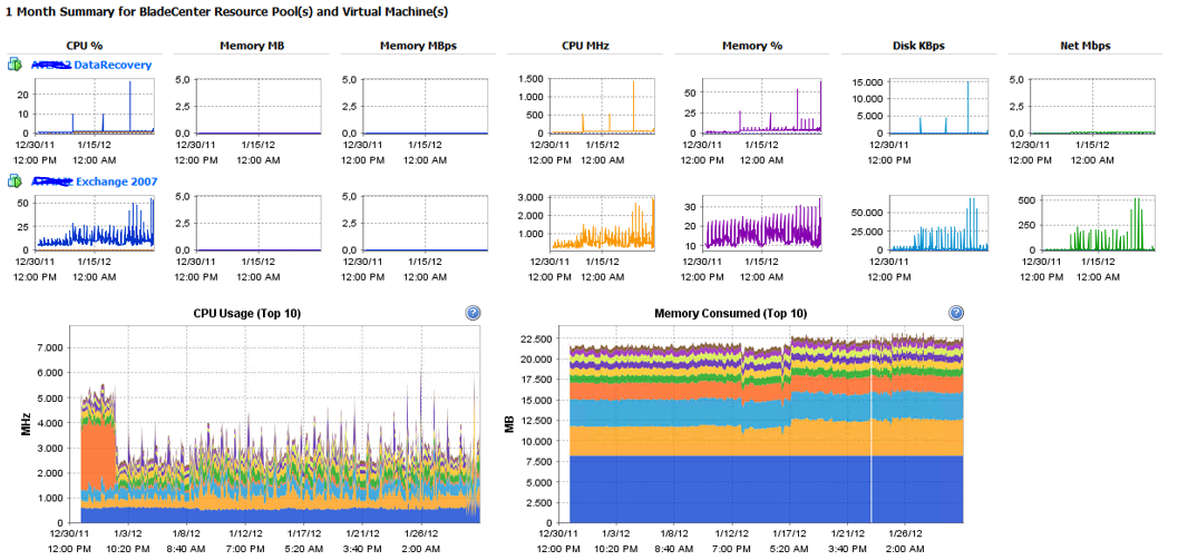

Und hier auch noch was Aktuelles aus dem vCenter:

Wenn man sich das Bild vom Controller Anschaut, müsstet du für "gleiche" Performance deine Lösung für diese Eckpunkte Planen
~2100IOPS (netto!)
~34% Read Anteil (recht wenig, wie ich finde)
ggf. ~ 24% Cache Hits (Sind Quasi Kostenfreie Lese Operationen)
