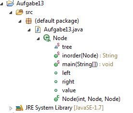

Die Fehlermeldung ist schon ok. Sie kommt nur selten vor, weil sie, wenn man den Konventionen folgt eher selten auftritt.
Ich habe es gerade mal getestet. Wenn man zwei Klassen in eine Datei schreibt (hier Aufgabe13 und Node), dann erstellt der Java-Compiler zwei .class Dateien. Ich spekuliere mal drauf los und sage, dass du die Datei Node.java genannt hast und Eclipse dann ohne weitere Konfiguration einfach davon ausgeht, dass es die Node.class ausführen soll, was natürlich misslingt, weil die Node Klasse keine main Funktion hat. Am besten wäre es also, wenn du dich an die Konvention halten würdest und jeder Klasse eine eigene Datei gönnst. Dann kommt Eclipse auch nicht durcheinander. Ansonsten musst das Eclipse-Projekt so umkonfigurieren, dass es die Aufgabe13.class ausführt und nicht die Node.class.

Bei mir sieht das folgendermaßen aus:
Und das mit toString()... Dazu müsste ich doch einfach
