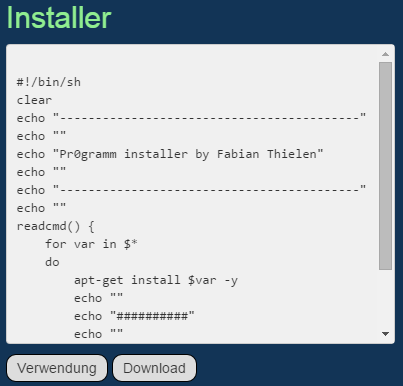

ich verwende einen DIV-Container mit Syntax-Highlighting & Custom Scrollbar.
Das sieht so aus:
Davon habe ich zwei auf der Seite.

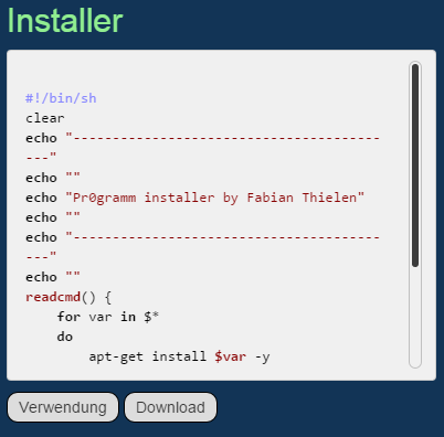

Er lädt diese auch rein.
Jedoch habe ich dann kein Syntax-Highlighting & Custom Scrollbar mehr.
Wenn ich die Seite mit Strg+F5 neu lade, erscheinen Syntax-Highlighting & Custom Scrollbar manchmal.

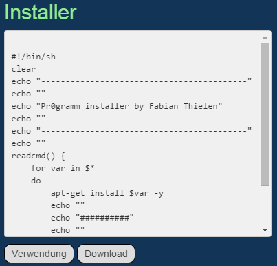

Wenn ich dann aber z.B. zum zweiten Tab wechsel (und auch wieder zurück), verschwinden die wieder.
Das sieht dann so aus:
Wenn ich die Dateien direkt aufrufe, funktioniert es aber normal.
Woran kann das liegen?

Und nun kommen wir zum Javascript. Ich habe deinen Code mal so angepasst das er die ".on"-Funktion fuer die meisten Click-Events verwendet. Bei dynamisch geladenen Inhalten ist diese ganz praktisch. Man haengt sie an einen statischen Teil der Seite (".programme") und sie reagiert dann auf Events an den dynamischen Inhalten (".verwendung", ".download").
Aus den Data-Attributen in der index.htm hole ich mir die Seiten die bei den Programme-Tabs geladen werden soll.
Nach dem laden des Seiteninhalts (Programme) wird nun immer pageLoadSuccess() aufgerufen um das Code Highlighting zu aktiveren.
MouseOver und MouseLeave fuer die Bilder in der Navigation funktionieren jetzt auch richtig denke ich.

Hallo r15ch13,
vielen Dank :)
Echt nice von dir!
Jetzt besteht nur noch ein Problem:
Die Custom-Scrollbars werden nicht geladen.
Mit freundlichen Grüßen
Fabian Thielen
Ah jo, aendere mal Zeile 6 im Javascript zu: $(".content").mCustomScrollbar();
