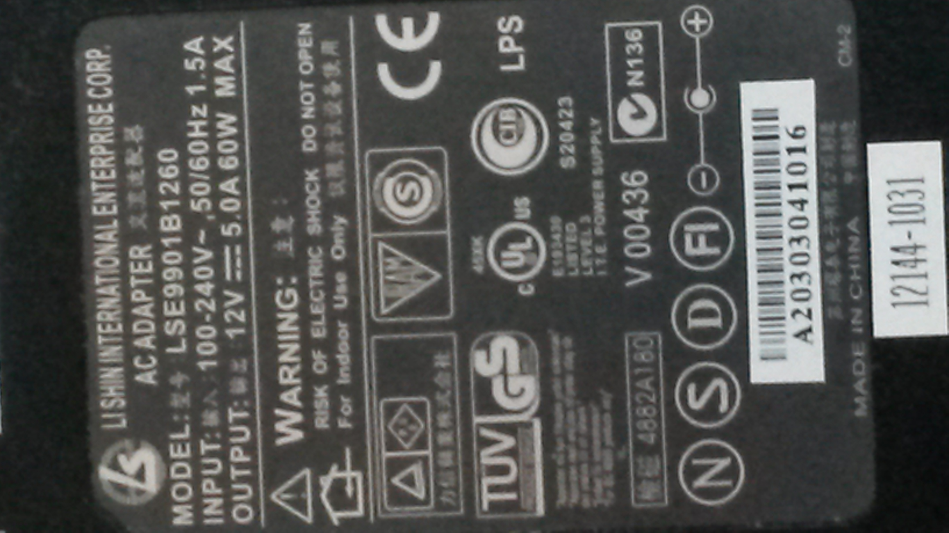

Ich habe das Lepy LP2020A (http://www.ebay.de/itm/DC-12V-Car-M...93?pt=LH_DefaultDomain_15&hash=item1c508eaf0d) mir gekauft und bin beim Anschluss den Netzteils Bedenken. Auf dem Netzteil 12 Volt / 5,0 A, dass ich von einen alten TFT noch zu Hause habe, steht AC-Adapter drauf, beim Output jedoch ein Gleichstrom-Symbol abgebildet ist ... kann ich das bei dem Lepy LP2020A denn dann überhaupt gebrauchen? ... -(
Der Stecker passt zwar, aber es ist nirgends ersichtlich, ob + innen aufgelegt ist, wie es das Lepi benötigt oder außen???
Ganz, ganz lieben Dank für die Hilfe, das ich beim Anschluss des Netzteils den Lepy LP2020A nicht schrotte.

oh, DANKE. Das habe ich dann einfach übersehen, obwohl ich mehrfach ganz intensiv das Etikett studiert habe ...:rolleyes:
