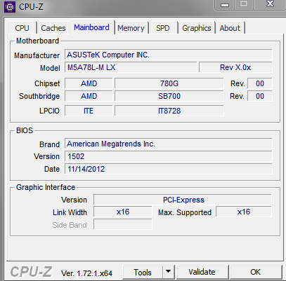

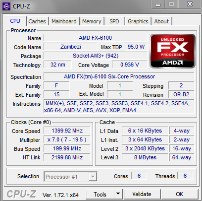

Hier mein System:
Hier die Problemsignatur

Vermute das Mainboard, kann die Spannung für die CPU nicht halten und deswegen bekommst du nen Bluescreen. CPU Kühler? Brauchst bei dem Board nen Top Blow Kühler für die Spannungswandler. Probier mal den AMD Turbo Boost im Bios zu deaktivieren, vielleicht löst das dass Problem schon.
