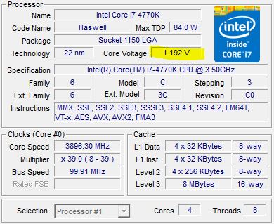

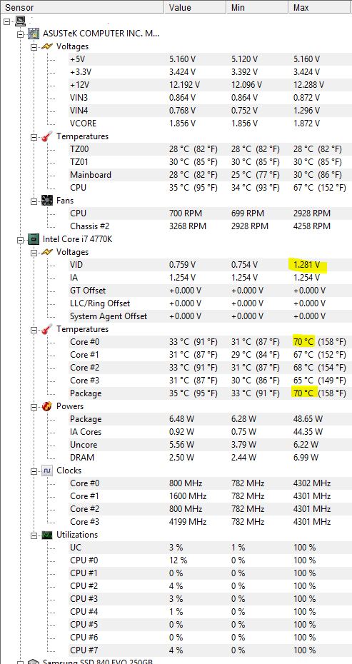

wenn der VCore von 1,8 Volt stimmt, dann ist deine CPU bald Asche. Also ganz schnell wieder die automatische Übertaktung auschalten und in das Thema einlesen.
Ich habe Alles auf [Auto] gestellt folglich sind das die werte die das Mainboard vorgibt.

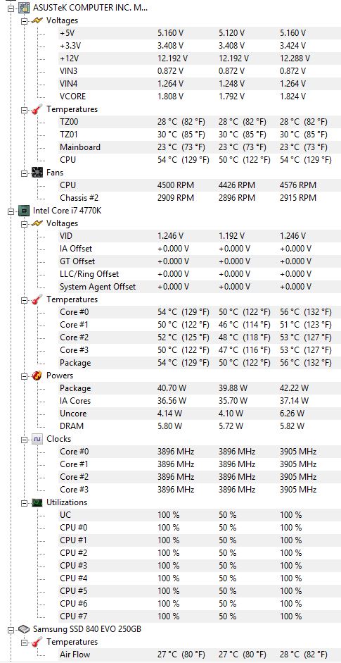

Warum HWMonitor falsche Vcore angaben macht, weiß ich nicht.

jetzt seh ich es erst. deine cpu ist absolut normal, die 1,8 liegen auf dem mainboard an ... dann passt es schon so. kannst die energiespaarfunktionen anschalten dann drosselt die vcore beim runter takten ebenfalls . aber dir geht es ja um oc ...
je nach kühler sind für 24/7 betrieb bis zu 1,35V core ok, mehr würde ich nien anlegen aus meiner sicht auch genug um oc zu betreiben. da du einen K prozessor hast kanns du am einfachsten mit dem multilikator übertakten also da mal 42 /43 anpeilen bei einem bclk von 100
