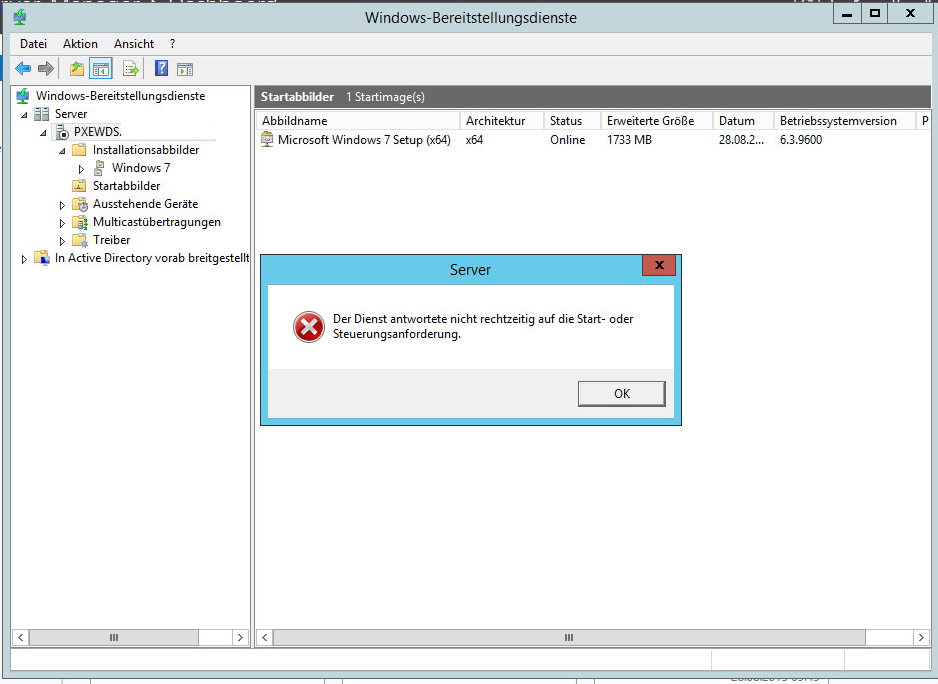

ich hab folgendes Problem.
Wenn ich auf meinem WDS Server den Windows Bereitstellungsdienst Starten will kommt die Meldung:
"Der Dienst antwortet nicht rechtzeitig auf die Start- oder Steuerungsanforderung"
Auf dem Windows 2012r2 Server läuft die DHCP rolle die auch wie gewollt funktioniert.
Ereignisprotokoll Event ID:
257
513
268
264
261
Also der zeigt viel Fehler.
Hab schon öfters einen WDS installiert da war aber auch der DC auf dem Server und das ging alles ohne Probleme.
Hat jemand eine idee?
danke und grüße
Wurde PXE vor WDS installiert oder danach?
Genereller Weg: WDS installieren dann PXE installieren. Beim deinstallieren dann das Umkehrverfahren nutzen, also PXE zuerst deinstallieren danach erst WDS.
läuft noch ein anderer WDS in der Domäne?
Permissions/Zugriffsrechte zu dem Deployment-Share?
Hier mal ein kleiner Leitfaden, bezieht sich auf den ConfigMgr 2007 aber ist denoch von Wert es durch zu kauen...
ConfigMgr 2007: Troubleshooting PXE Service Point Issues and WDS service not starting
http://blogs.technet.com/b/system_c...nt-and-wds-in-configuration-manager-2007.aspx
auch interessant:
http://www.edugeek.net/forums/windo...orking-clients-pxe-e32-tftp-open-timeout.html
PS: sonst kann ich leider nicht mehr beisteuern... arbeite damit leider zu wenig um Erfahrungen gesammelt zu haben... ;(
