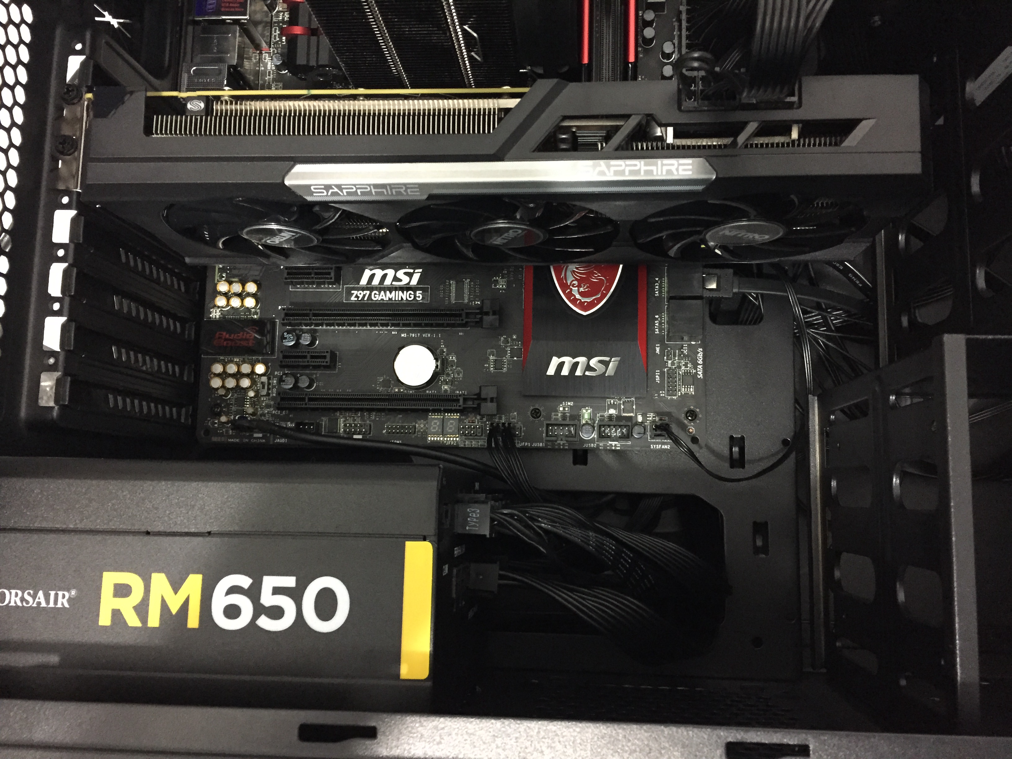

ich habe heute meinen PC zusammen gebaut. Meiner Meinung nach eig alles richtig eingesteckt. Rechner startet aber bekomme kein Bild. Piep-Ton ist zu hören. Grafikkartenlüfter und CPU Lüfter usw laufen alle.
Mein System sieht so aus
Intel i7-4790k
Sapphire Radeon R9 390 8GB
Corsair Vengeance 2x8GB CMY16GX3M2A1600C9R
Corsair RM 650 W Netzteil
MSI Gaming 5 Z97
be quiet! Dark Rock 3
SanDisk Ultra II SSD 240GB TLC SATA600
Das Mainboard zeigt auf der LED Leiste die Zahl 53 an. Beim ersten Start stand da noch A2.
