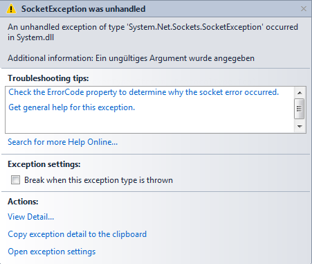

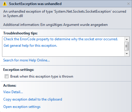

Hallo Community,
wenn ich versuche einen Socket zu erstellen habe ich das Problem.
Ich weiß nicht warum aber es tritt eine Socketexception auf.
Ich habe das Bei einem Freund getestet und da funktioniert es komischerweise.
Der Code ist korrekt. An was kann es liegen, dass dieser Fehler auftritt?
Code:
using System.Net.Sockets;
namespace SocketTest
    class Program
        static void Main(string[] args)
            Socket sock = new Socket(AddressFamily.InterNetwork, SocketType.Stream, ProtocolType.Tcp);
Das ist der Fehler:
mfg
Kiname

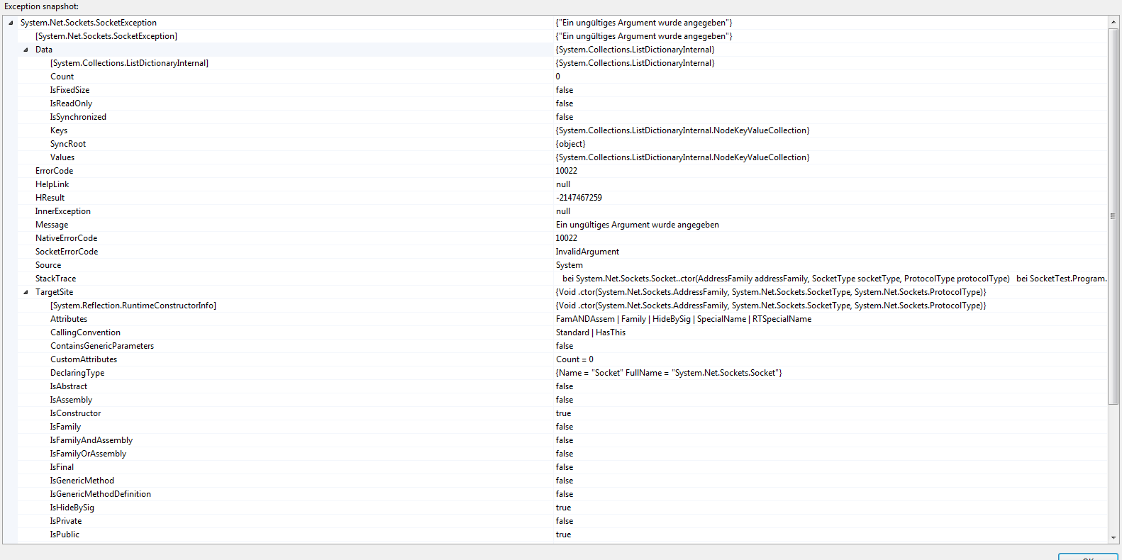

Was zeigt das Programm dir denn, wenn du auf "View Detail..." klickst?
Da weiß ich leider auch nicht weiter :(
