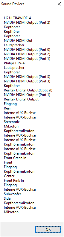

Eine Liste kannst du dir mit
nircmd showsounddevices
anzeigen lassen.

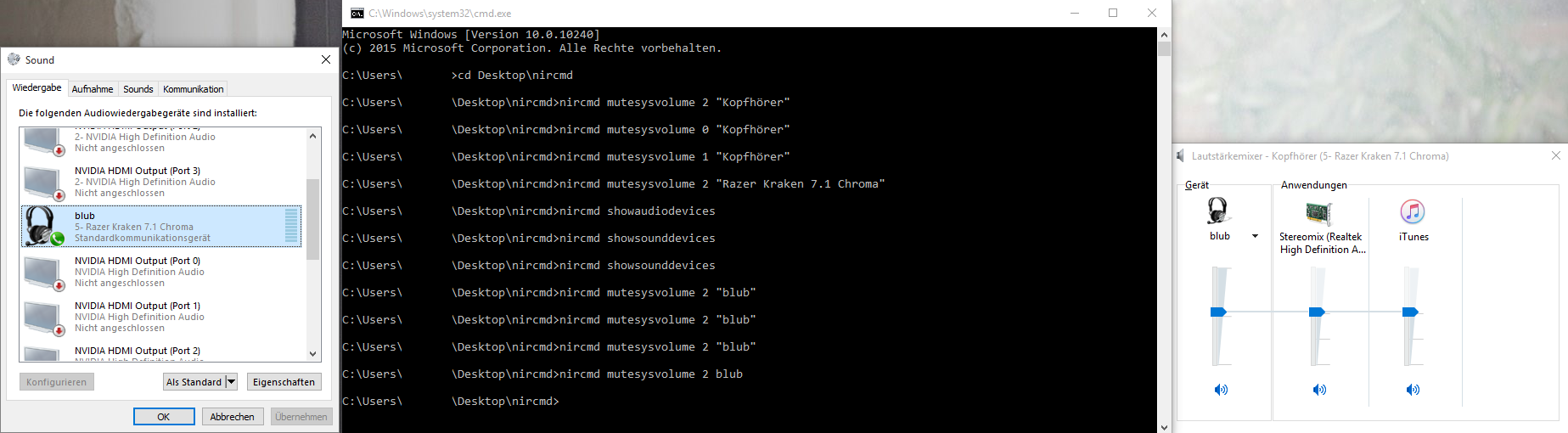

Ich bekomme das irgendwie nicht hin. Ich schaffe es das Standardgerät zu muten (Lautsprecher), aber mehr auch nicht. Im folgenden die Liste mit meinen Audiogeräten. Köpfhörer ist mehrmals aufgelistet.

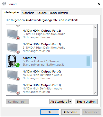

Was steht denn im Wiedergabegerätedialog von Windows?

Funktioniert immer noch nicht. Ich will ja nicht bestreiten, dass ich etwas falsch mache, aber abtippen kann ich schon noch :D
(es ist die die 64-Bit variante, auch wenn der Ordner anders heißt)

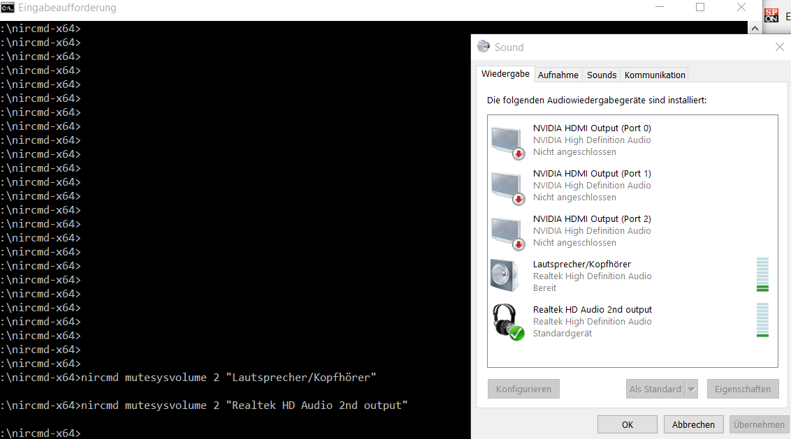

Entweder verstehe ich mutesubunitvolume nicht, oder es will bei mir auch nicht. Kannst du mir eine Vorlage geben, die Bsp. bei dir funktioniert?
Kann ja gar nicht, dass es ausgerechnet bei mir nicht funktioniert. Ich werde das morgen mal an andere Rechner probieren. Hat es evtl. etwas mit Win 10 zutun?
