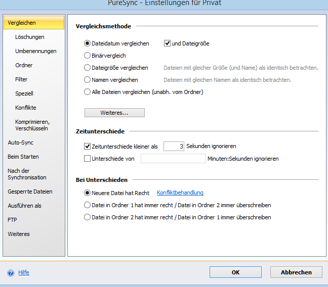

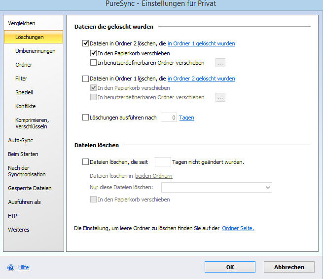

alexbaxter schrieb:
Kronos60, kannst du mir vielleicht genau sagen was du eingestellt hast ?
Gerne:
Hallo Kronos60,
vielen dank für die ausführliche Antwort.
Das sind auch meine Einstellungen. Hattest du Ordner 2 mit PS erzeugt ? Ich hatte ihn ursprünglich einfach mit Q-Dir aus Ordner 1 erzeugt.
So etwas sollte zwar nicht die Ursache sein, aber man steckt ja nicht drin.
Alex.
