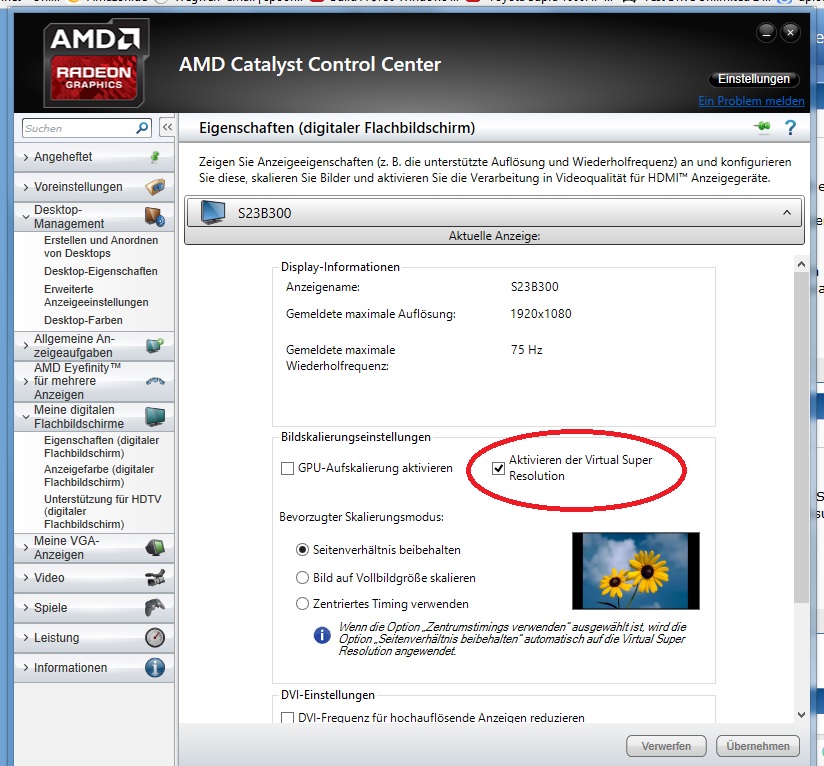

Google mal nach AMD VSR.
Du musst da nicht herum basteln. Seit einiger Zeit ist das im Treiber integriert. Einfach einen Haken setzen und Schwupps kannst Du höhere Auflösungen, als FullHD, in Spielen einstellen.
Das markierte mal aktivieren.
Je nach Monitor lassen sich nun höhere Auflösungen einstellen.

So, Problem gelöst, einerseits war es mein Fehler, man muss VSR im Crimson ebenfalls aktivieren und nicht nur im CCC, manuelle Einstellungen mag das CCC dennoch nicht annehmen.
