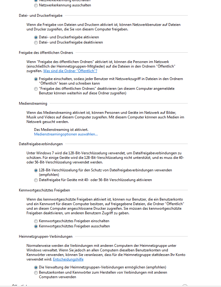

ernst gemeinte Frage: denkst du wirklich, dass man dafür in der Registry "rumpfuschen" muss? Kann ich mir fast nicht vorstellen, das Produkt wäre bei den meisten Menschen damit zu Scheitern verurteilt...
Ich vermute, "Kennwortgeschütztes Freigeben ausschalten" hätte bereits gereicht - wurde das versucht?
VG,
Mad
Ja klar. Ich habe alles versucht.
Sonst noch jemand eine Idee?
Rechts Klick auf den Ordner, dann Eigenschaften, dann Freigaben, dann "Jeder" eingeben und dann auf freigeben.
Hat ja bisher auch immer geklappt.

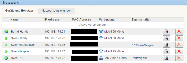

Im Moment sieht es so aus:
Der Mediaplayer hängt hinter dem Netgear. Der Netgear bringt den Mediaplayer nämlich erst ins WLAN. Vllt ist das ja auch das Problem. Andererseits, wie schon gesagt, es hat bis vor kurzem ja noch funktioniert.
Hat hier zu vllt noch jemand eine Idee?
Wenn ich den Netgear WNCE2001 an einen Laptop mit Windows Vista anschliesse, dann habe ich 0 Probleme um auf alle Freigaben aller PCs im Netzwerk zuzugreiffen. Hänge ich den Netgear an den Mediaplayer (ohne etwas an den Settings geändert zu haben), verweigert er die Anmeldung bei allen PCs, ausser beim Vista PC. Liegt es also an W7 und W10? Vllt muss ich mal mit Netgear sprechen...
Ich komme einfach nich dahinter, wieso?
