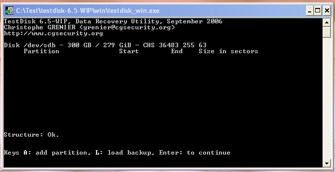

Anbei der 2. Screenshot
Kannst du was feststellen?
Versuche bitte mal die Screens in einem Post unterzubringen.
Bisher wurde noch keine Partition gefunden.
Benötige aber noch den Screen nach der tieferen Suche.
Gruß Fiona

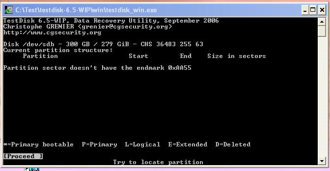

Wenn ich nach dem 2. Screenshot auf Enter gehe, dann kommt die Meldung:
No Partition found or selected for recovery,
dann habe ich die Auswahl Quit oder Search, bei Quit komme ich zu der übersicht zurück, wo Intel ... et. steht. Wenn ich die Meldung von oben markiere und auf Search gehe, sagt er tiefere Suche ich hoffe das ist es!
Von Write stand da nichts.
Anbei die zwei weiteren Screenshots

Bei dir wird wohl überhaupt keine Partition gefunden!
Weder in der Partitionstabelle, noch ein Bootsektor oder backup boot sector.
Möglichkeit wäre die Partition ma manuell einzugeben.
Wenn du eine Diagnose machst um einen neuen Bootsektor zu erstellen, siehst du ob deine Daten vorhanden sind oder nicht.

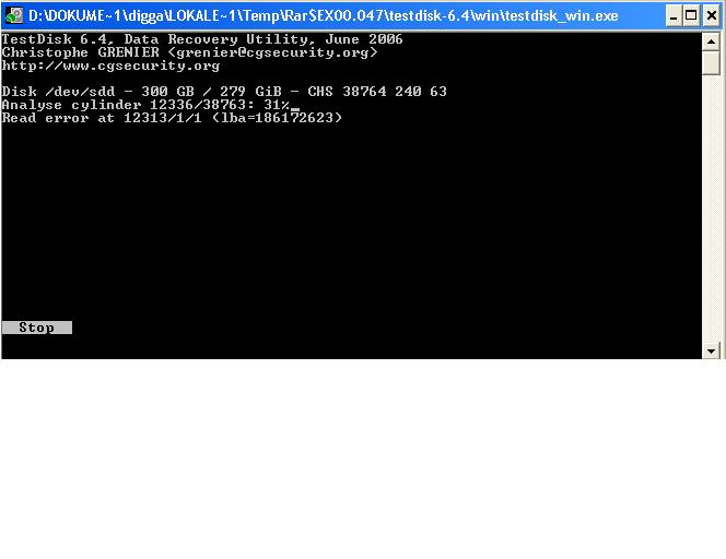

ich hab so ungefähr das selbe problem, meine HDD streickt, wenns darum geht sachen zu entpacken bzw auf sie raufzukopieren, ich hab das Tool auch mal durchlaufen lassen vieleicht wisst ihr was das sein kann!
HDD:
Maxtor 6B300S0 (300 GB, 7200 RPM, SATA)
@ unnamend
Testdisk zeigt bei dir Lesefehler (Read Errors) in Sektoren.
Kann das Dateisystem und Dateien betreffen oder auch physikalisch sein.
Gibt aber oft auch sogenannte Softbads und sind nicht physikalisch.

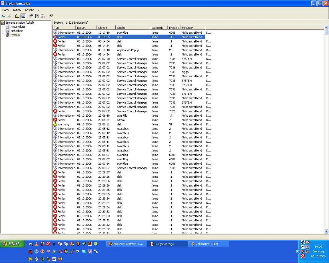

also der eventviewer geht bei mir nicht ..
und bei dem tool hab ich das Problem, das ich 1. Kein Diskettenlaufwerk haben
und 2. das CD Iso nicht laden kann, wenn ich es entpacke ist da nur eine weitere Datei die Track 2 heißt.
Gebe dann mal bei Ausführen nur eventvwr ein.
Eventviewer hatte mal geklappt?
Ich habe mir auch das PwrMx423De.iso angeschaut.
Bei mir funktioniert es.
Bei mir öffnet es Nero automatisch mit Iso brennen.
Viele Grüße
Fiona
ok, damit gings.
Sieht mir ziemlich übel aus was er mir da aufgelistet hat, naja gut am besten selber ;)
wenn ich bei mir die BOOTIMG brennen will, sagt er bei Nero das es ein unerwartets Dateiformat sei.
