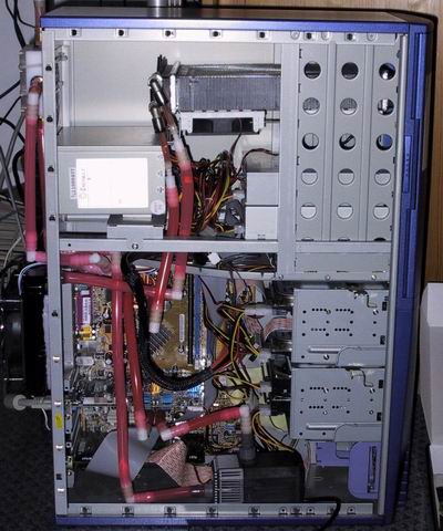

WAKÜ Rulez...

@Triat
Ich will zwar jetzt nicht unbedingt meckern, aber:
Wie oft willste uns allen denn noch mit deinem beschissenen Rechner-Bild als Anhang auf die Nerven (Augen) gehen?
Wenn Dein PC weltberühmt werden soll, denn würde ich an Deiner Stelle dieses *.jpg irgendeiner TV-Station geben
und damit auf Wanderschafft gehen.
!!!!!!!!!!!!!!!!!!!!!!!!!Mich kotzt dieses Bild ohne Ende an!!!!!!!!!!!!!!!!!!!!!!
Naja, ich hab sein Bild nun zum ersten Mal gesehen! Man kann zum Protzen ja immer noch auf http://www.casemodder.de/ gehen! Da kann jeder sein Case präsentieren! :D
