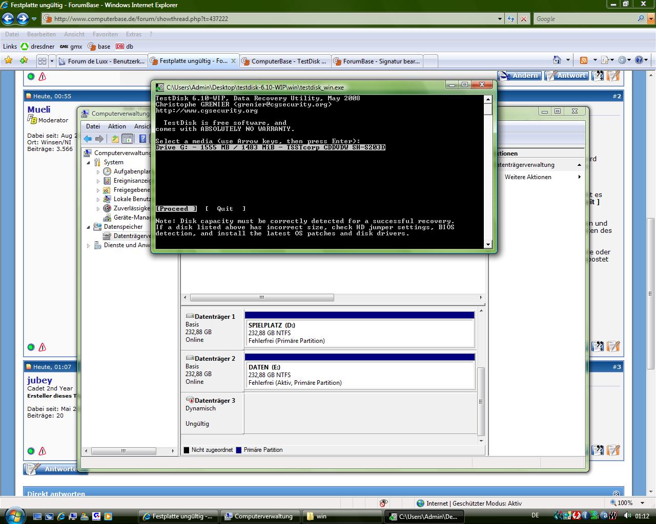

nun, da ist schon mal die erste hürde. es wird nur mein brenner angegeben

siehe mein beitrag #3 incl. screenshot: td erkennt keine platte!

Den Partitionstyp solltest Du mit Intel beantworten. Hast Du das gemacht?
Hattest du Testdisk mit Rechtsklick / Als Administrator ausführen / ausgeführt?
Sonst erkennt Testdisk unter Windows deine Festplatten nicht oder arbeitet nicht richtig.
Ansonsten Diagnose wie bei Mueli beschrieben.
Teile es mal mit.

das ist mal ein wort fiona! vergesse es immer wieder als admin auszuführen...
festplatte wird erkannt. schaue mal weiter...
edit: ok! kopiere gerade die daten auf's raid
vielen vielen dank! auf euch!!!
