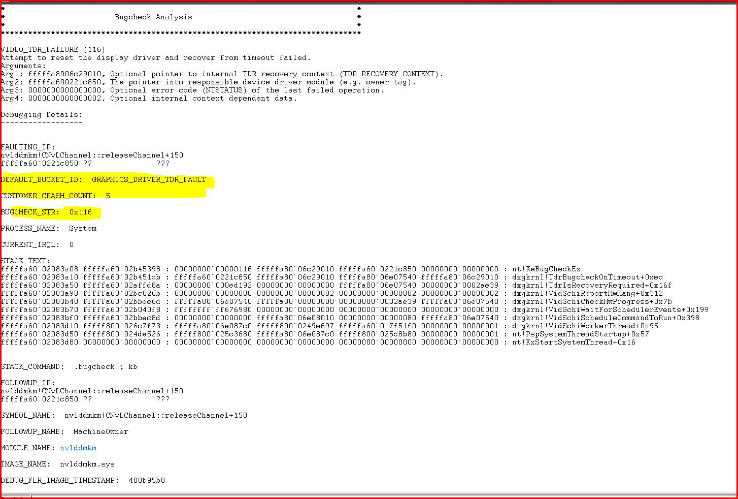

    ich glaube, Du liegst da richtig. Ich könnte mich nicht erinnern, dass ich mit der 177.16er Vers. einen BC bekommen hätte.
    Heute habe ich die alte 177.16er Vers. wieder drauf gemacht und eine Stunde CoD4 in der 1.650*1.080er Auflösung und max. Qualität gezockt. Diesmal ohne BC.
    Aber die Auskunft, es läge an der Festplatte ist buggy, denn die - als Scrennshot anghängte- WinDBG-Prüfung identifizierte den Treiber als Verursacher. Die sollen Ihre 08.15 Auskunft für sich behalten.
