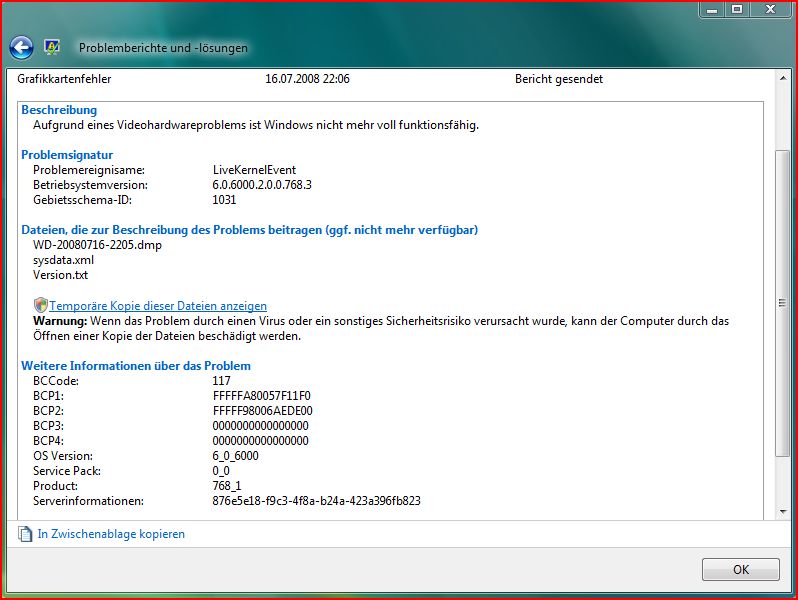

Seitdem ich Vista komplett neu aufgsetzt habe und den GeForce 175.19 installiert habe, hat sich das Problem wenigstens etwas verändert.
Wann immer ich einen Film gucke oder eine 3D Anwendung am Laufen habe, bekomme ich nun nicht nur einem einfachen schwarzen Bildschirm,
sondern auch diese nette "Der Anzeigetreiber wurde wiederhergestellt" Meldung.
Das ganze läuft dann so ab:
schwarzer Bildschirm -> Bild ist wieder da -> "Der Anzeigetreiber wurde wiederhergestellt" -> Bildschirm wieder schwarz -> (das ganze wiederholt sich mehrere Male) -> Bluescreen

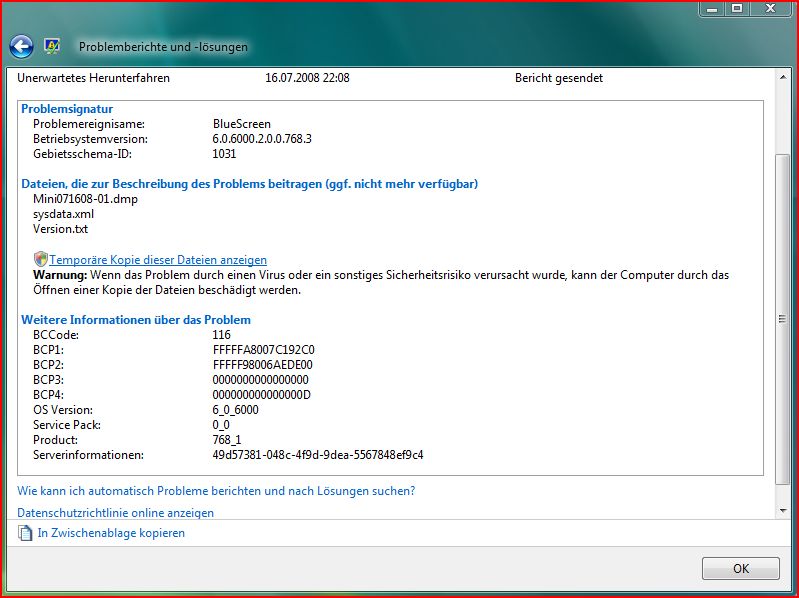

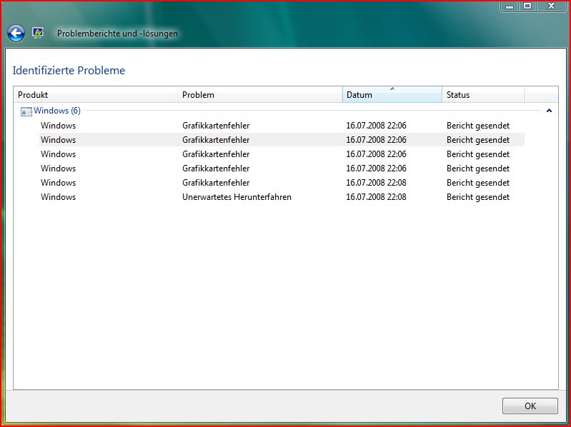

Ich habe dazu mal 3 Bilder vom Start nach diesem Fehler angehängt. Vielleicht weiß jemand damit etwas anzufangen.

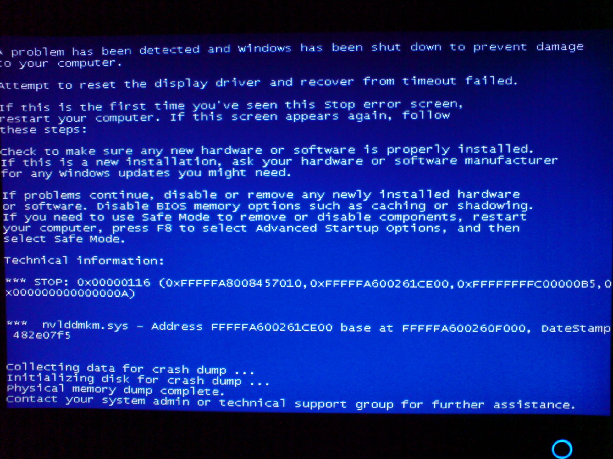

Ich habe mal ein Bild vom Bluescreen angehängt. Trat gerade mal wieder auf, als ich einen Film geguckt habe.
Vielleicht kann jemand damit was anfangen.
Er wird zumindest vom Grafiktreiber ausgelöst, soviel steht fest.
