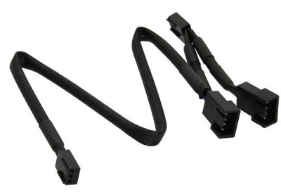

Wenn du die 4PIN PWM Lüfter auch steuern möchtest, brauchst du ein kabel, wie dieses.
Das Zusammenstekcen sollte gehen - allerdings würde ich das Kabel nicht nehmen; es scheint nur einen 3 Pin Anschluss zu haben. Daher nicht PWM regelbar.

Ich hätte mir das dann so vorgestellt, dass ich wie auf dem bild die 2 Y Kabel Zusammenstecke und somit für alle 3 Platz habe oder darf ich das nicht über den 3 Pin laufen lassen? Über mein NT würds nicht gehen, da es nichtmehr die 4Pin IDE Stromstecker hat :(

1x Y-Kabel 3polig für 2 Gehäuselüfter an 3pin
1x Gehäuselüfter an den freibleibenden 3pin
Für weitere Lüfter würde ich PWM, also 4pin bevorzugen:
-entweder Arctic Fans mit PST in Reihe an dem freien 4pin des Boards
-oder andere PWM-Fans mit dem Kabel von conrad (s. inyriat) in Reihe schalten

Also kaufe ich das Y Kabel 1x und einen Lüfter schließe ich seperat an ;)
http://www.amazon.de/Revoltec-3-Pin-Molex-Y-Kabel/dp/B0009PTHUK/ref=cm_cr_pr_product_top
