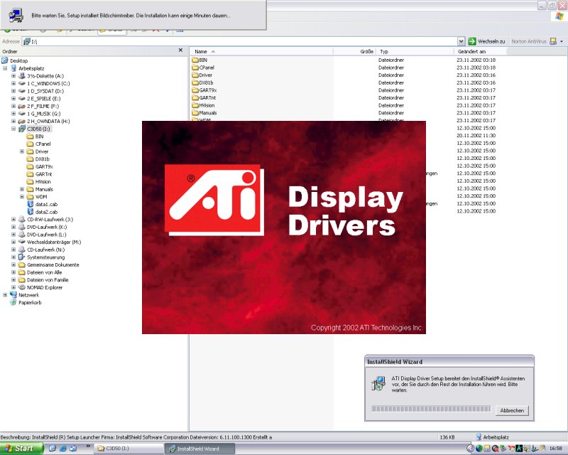

hab mal nen screenshot gemacht kurz bevor, dass des setup sich irgendwie beendet, falls manche mich nicht so richtig verstanden haben...
