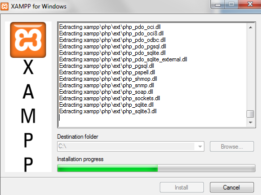

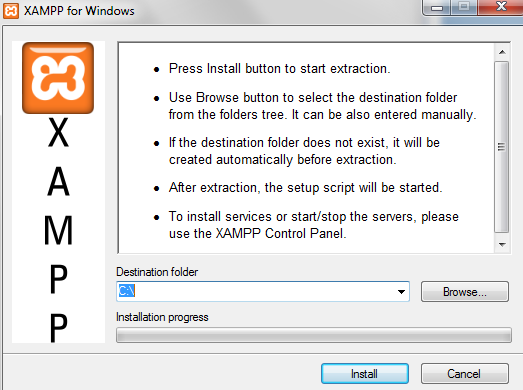

Nun startest du den Installer von XAMPP.
Als erstes wählst du den Installationsort aus. Du kannst es aber auch bei der Vorgabe (C:\) belassen. Danach wählst du Install an.
Nun werden alle Daten extrahiert. Dies kann auch bei schnellen PCs eine Weile dauern.

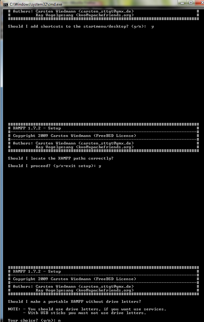

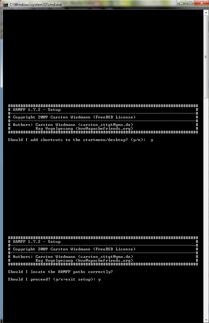

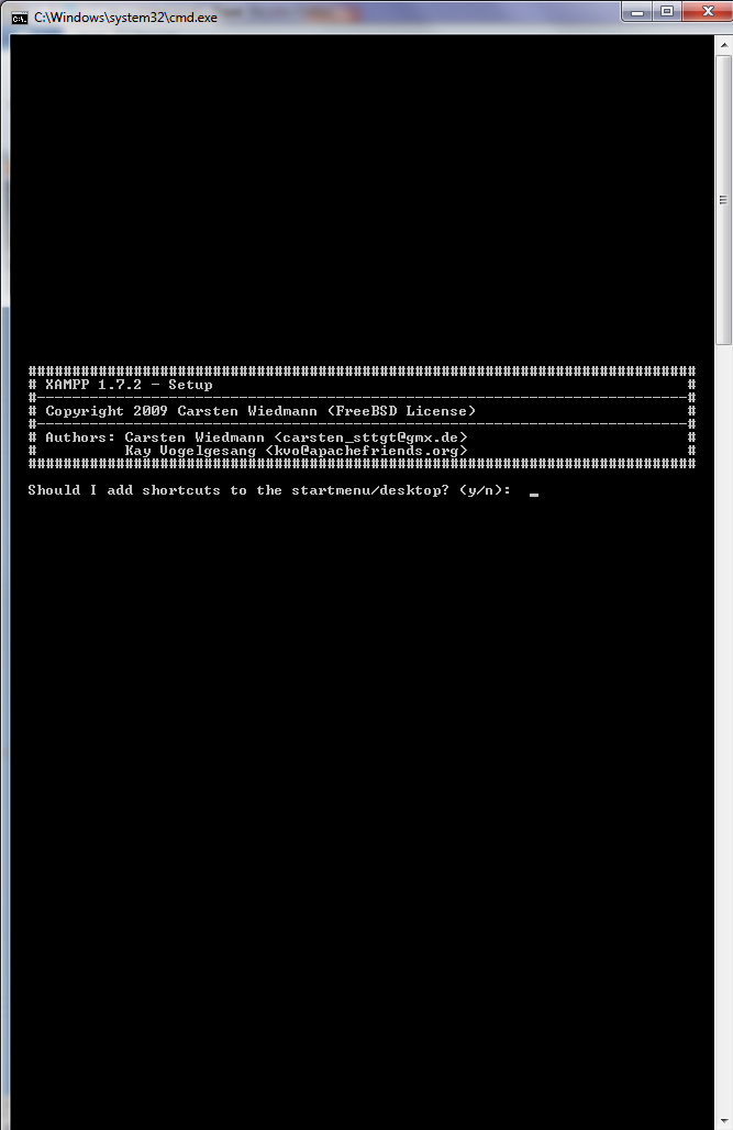

Nach dem Extrahieren öffnet sich ein Kommandofenster.

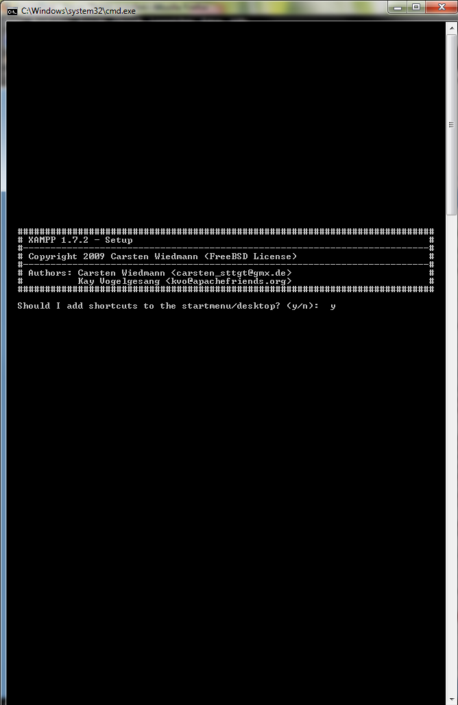

2.1. Im Kommandofenster
Als erstes musst du dich entscheiden, ob du eine Verknüpfung auf dem Desktop erstellen willst. Drücke entweder n (no/nein) oder y (yes/ja) und bestätige mit Enter.

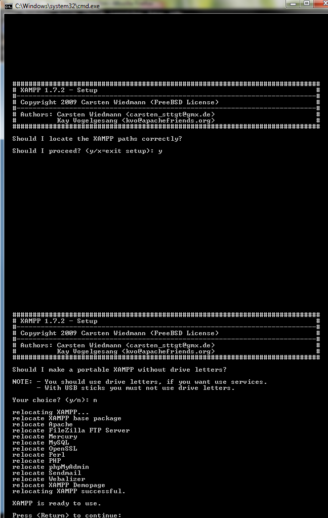

Einfach nur mit Enter bestätigen.

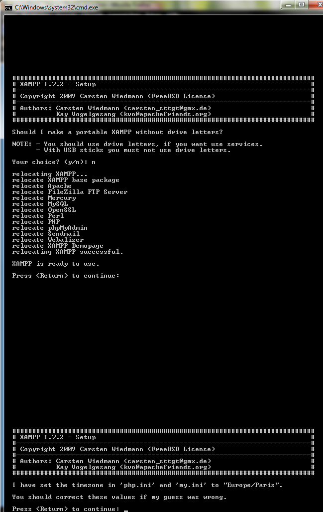

Normalerweise erneut mit Enter bestätigen. Falls du eine portable Installation erstellen willst, drücke y und bestätige dann mit Enter.
Bestätige erneut mit Enter.

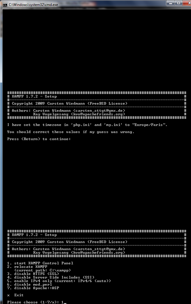

Die Zeitzone müsste automatisch auf Europe/Paris gesetzt sein. Bestätige also erneut mit Enter.

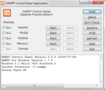

Das Kommandofenster wird gleich geschlossen. Drücke einfach 1 und bestätige mit Enter, um XAMPP zu starten. Es öffnet sich ein neues Fenster und du kannst das Kommandofenster schließen.

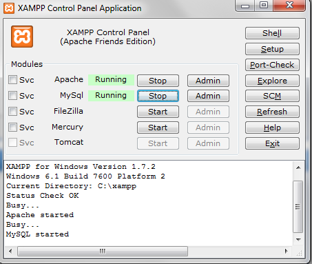

2.2. XAMPP einrichten
Nun starten wir einfach den Apache-Server und die MySQL-Datenbank.
Dafür drücken wir einfach auf die Start-Button hinter Apache und MySQL. Danach sollten zwei grüne Running-Felder erscheinen.
Jetzt können wir XAMPP schließen. Aber nur das Fenster, damit es sich im Infobereich (unten rechts in der Taskleiste) ablegt. Falls du XAMPP beenden willst, musst du auf Exit klicken.

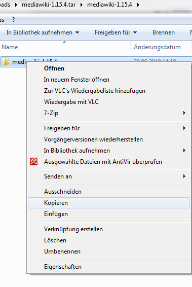

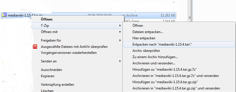

Die MediaWiki-Datei ist zweifach komprimiert. Entpacke sie entsprechend dem Bild. Danach findest du einen mediawiki-1.15.4.tar-Ordner. In diesem liegt die Datei mediawiki-1.15.4.tar, welche du erneut entpackst. Den entpackten mediawiki-1.15.4-Ordner öffnest du und du findest erneut einen mediawiki-1.15.4-Ordner.

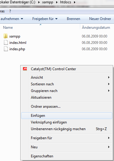

Diesen markierst du und kopierst ihn nach C:\xampp\htdocs bzw. in das Installationsverzeichnis von XAMPP.
Dort öffnest du den htdocs-Ordner und fügst den mediawiki-1.15.4-Ordner ein.

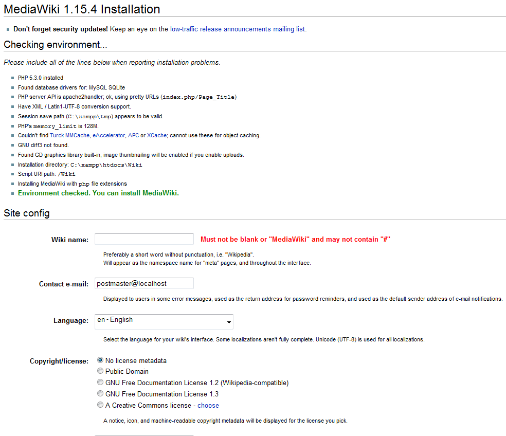

Nun öffnest du folgenden Link: http://localhost/Wiki/index.php
Dort klickst du auf set up the wiki, damit sich der Einrichtungsbildschirm öffnet.

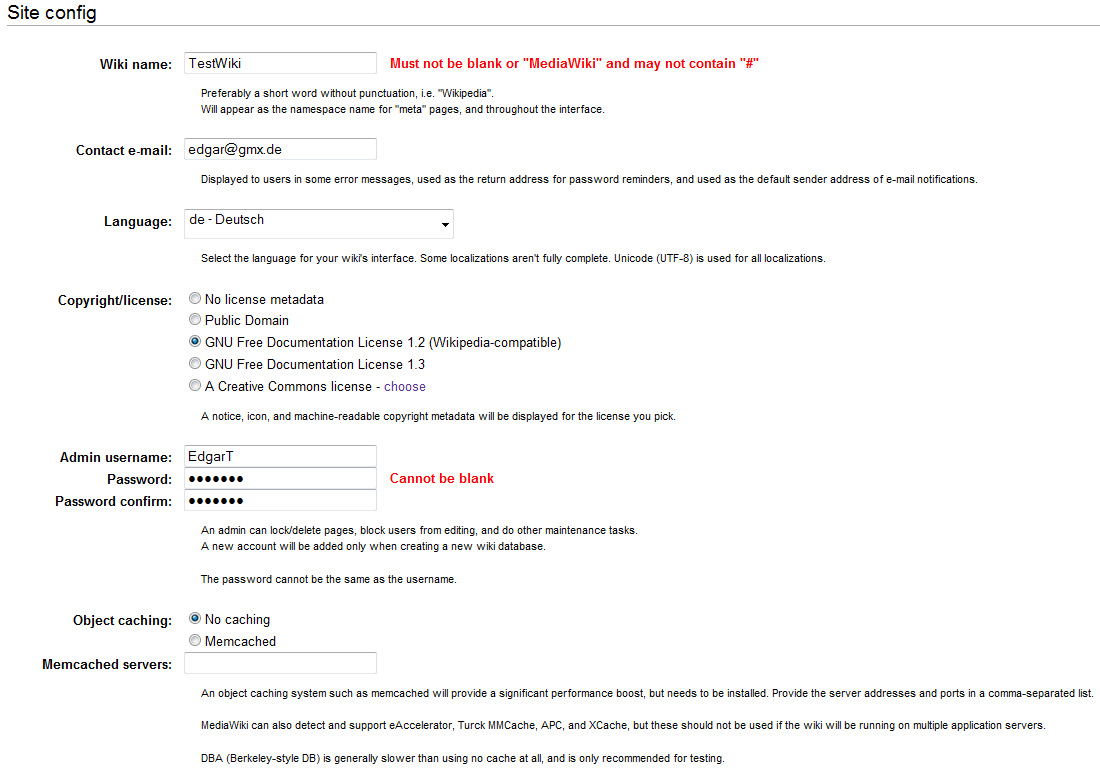

Nun gibst du den Namen deines Wikis ein, gibst deine E-Mail-Adresse an, stellst die Sprache auf Deutsch um, wählst dir eine Lizenzart aus und legst schließlich den Adminnamen und -passwort für das Wiki fest.

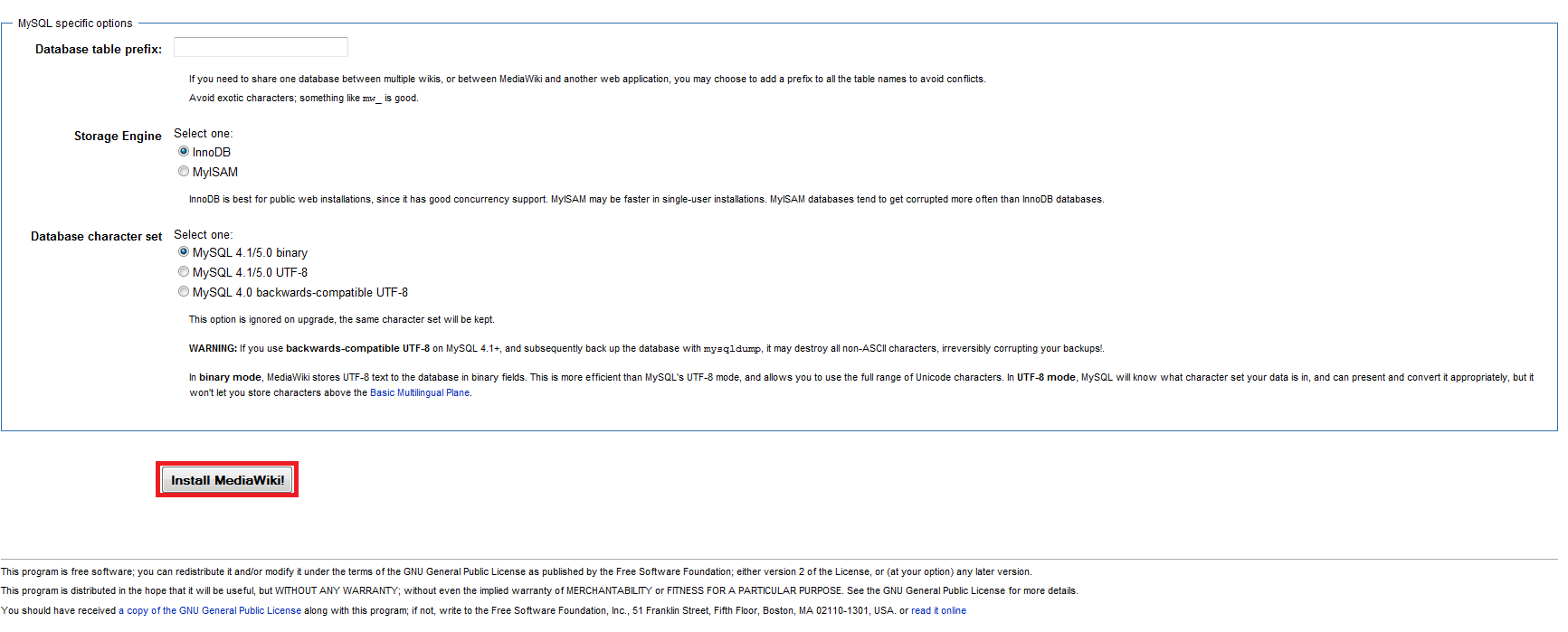

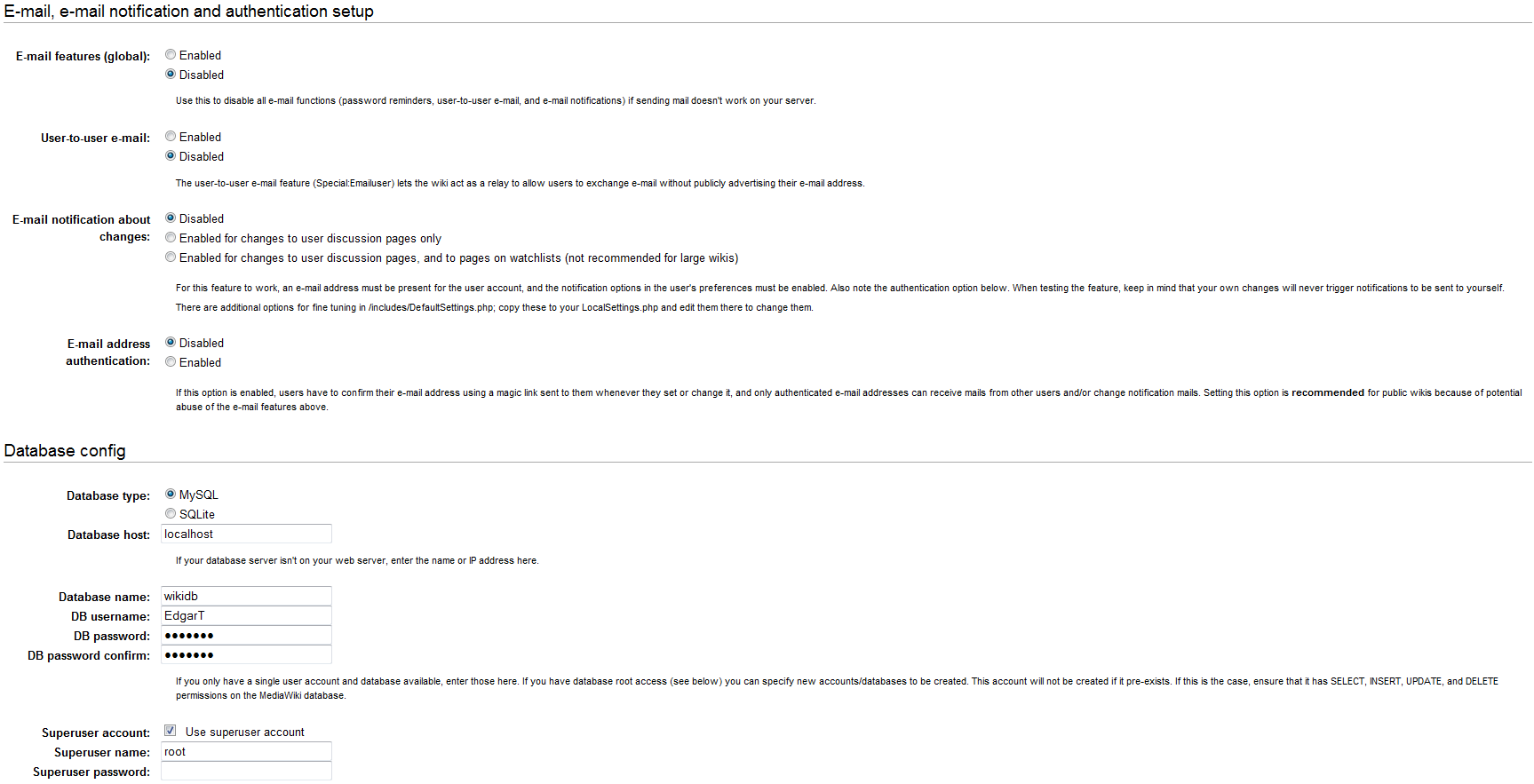

Die E-Mail-Dienste kannst du alle deaktivieren, da es sich um ein lokales Wiki handelt. Gib einen DB username an und lege ein Passwort fest. Setze ein Häkchen bei Use superuser account, gib bei Superuser name root ein und lass das Passwortfeld frei.
Abschließend klickst du auf Install MediaWiki!

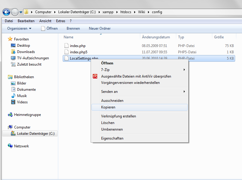

Danach öffnest du den htdocs-Ordner erneut, öffnest dort den Wiki-Ordner und dort wiederum den config-Ordner und kopierst LocalSettings.php. (Pfad: C:\xampp\htdocs\Wiki\config)
Danach gehst du zurück in den Wiki-Ordner fügst die Datei ein (Strg + V drücken).

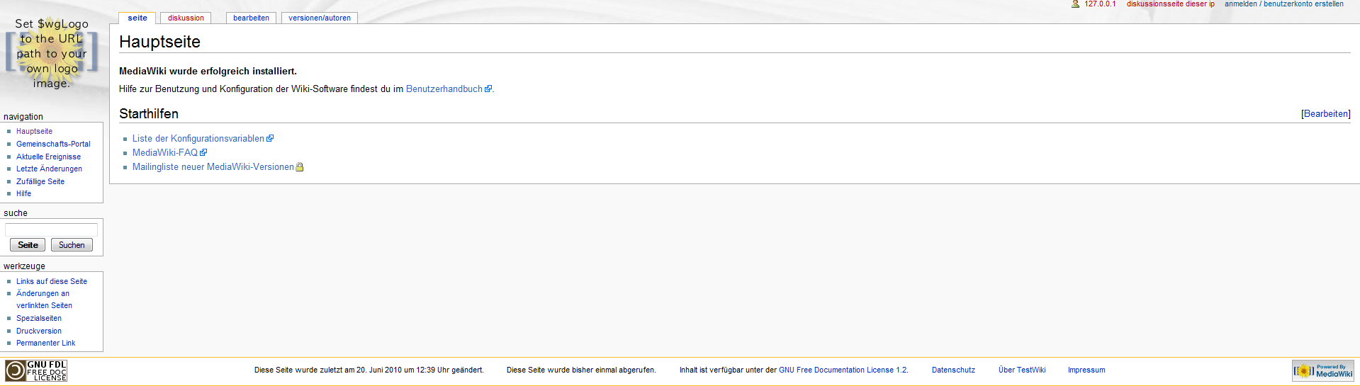

Nun öffne folgende Seite: http://localhost/Wiki/index.php
Falls du dieses Bild siehst, hast du alles richtig gemacht:
Herzlichen Glückwunsch! Du hast nun dein funktionstüchtiges privates Wiki! Viel Spaß!
