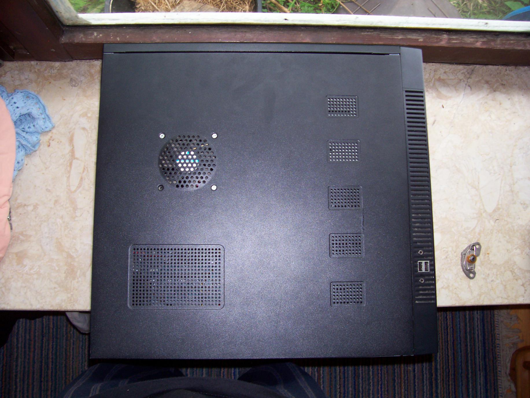

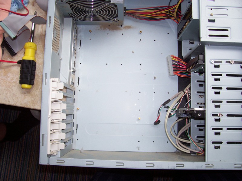

2.1. Das Gehäuse

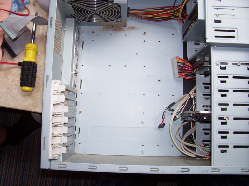

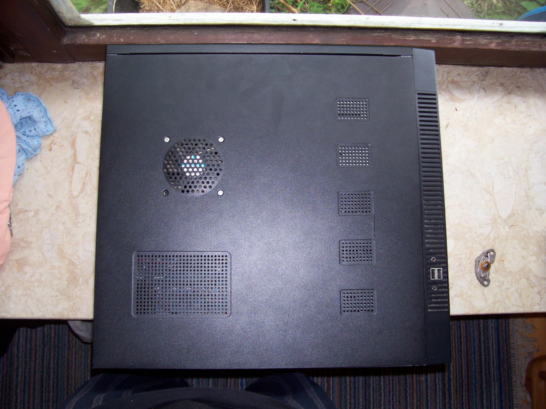

Zunächst solltest du dir einen Überblick über das Gehäuse verschaffen. Dafür musst du die linke Gehäusewand entfernen. An den meisten Gehäusen findest du dafür am hinteren Ende der linken Seite mehrere Schrauben, welche du einfach mit dem Schraubenzieher herausdrehst und zu den anderen Schrauben legst. Anschließend schiebst du die Seitenwand ein Stück in Richtung Gehäuserückseite, sodass du sie komplett entfernen kannst. Solltest du keine Schrauben finden, lies im Handbuch nach, wie du vorgehen musst.
Im Gehäuse solltest du dann in einer kleinen Pappschachtel oder in kleinen Plaste-Tütchen diverse Schrauben finden. Diese holst du aus dem Gehäuse und legst sie an einen sicheren Ort, damit sie nicht verloren gehen (am besten eine Schale o.ä.). Schau auch in den Laufwerksschächten nach, ob dort nicht noch irgendwo eine kleine Tüte hängt und du dich später über die fehlenden Schrauben wunderst. Ein weiterer potenzieller Fundort ist der Rahmen der Laufwerksschächte (Schrauben sind übereinander im Rahmen angeordnet).
Jetzt schaust du dir das Gehäuse näher an: Wo kommen die Laufwerke (Laufwerke sind sowohl Festplatten als auch DVD-/BluRay-Laufwerke) hin? Wo das Netzteil? Wo ist Platz, um nicht genutzte Kabel zu verstauen?
Falls du dich für einen besonders leisen oder gut durchlüfteten PC entschieden hast, solltest du zunächst die Gehäuselüfter an den dafür vorgesehenen Stellen montieren. Die Blasrichtung des Lüfters erkennst du an einem kleinem Pfeil, der sich auf diesem befinden sollte. Wenn du zwei Lüfter hast, empfiehlt es sich, einen Lüfter an der Gehäusefront mit Pfeilrichtung nach innen und einen Lüfter an der Gehäuserückseite mit Pfeilrichtung nach außen anzubringen. Nähere Informationen findest du im beiliegenden Handbuch. Bei den meisten Gehäusen sind aber bereits welche vorhanden. Sollte dies der Fall sein, lege einfach nur die Kabel über die Gehäusewand nach außen, sodass sie nicht stören.

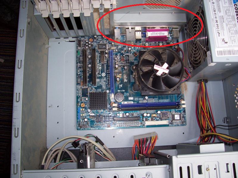

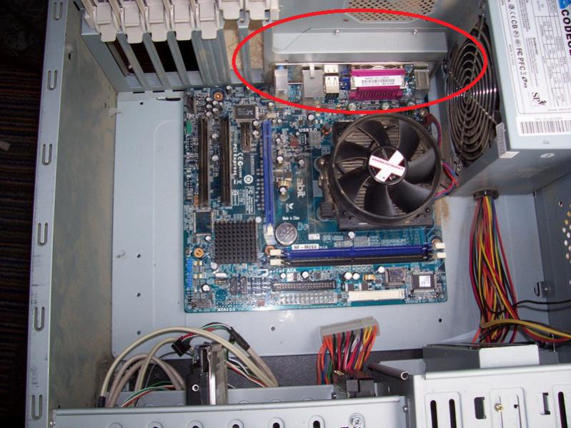

Die I/O-Blende ist meist direkt unterhalb des Netzteils an der Rückseite des Gehäuses zu finden. Versuche sie zu entfernen, indem du die dünnen Halterungen (nicht die Blende!) so biegst, dass du die Blende hinausnehmen kannst. Anschließend setzt du die Blende, die dem Mainboard beilag, so ein, dass sie später zu den Anschlüssen des Mainboards passt. Danach versuchst du, die kleinen Halterungen wieder zurückzubiegen, damit die neue Blende hält.

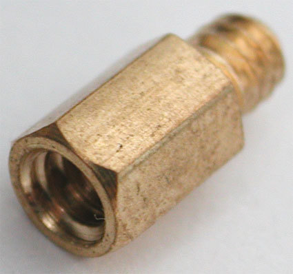

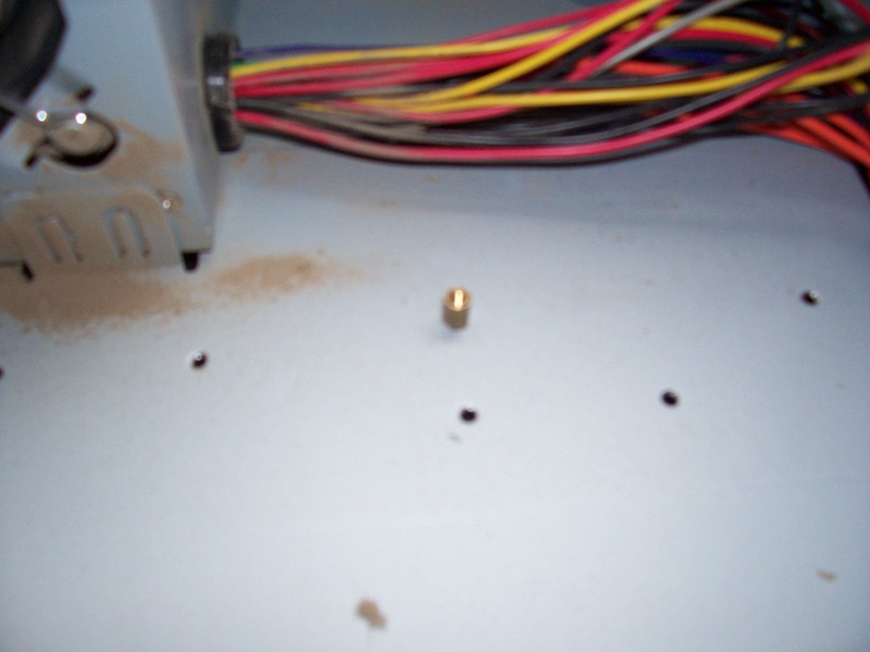

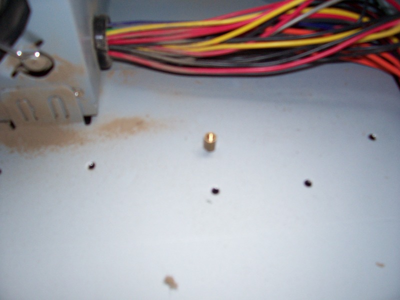

Abschließend bringst du noch die Abstandshalter im Gehäuse an. Dafür musst du in der Anleitung des Mainboards oder des Gehäuses nach der richtigen Anordnung suchen. Jetzt nimmst du die Abstandshalter und schraubst sie in die richtigen Löcher des Gehäuses.
Danach fasst du das Mainboard an den Seiten an und prüfst die richtige Stellung der Löcher, indem du das Mainboard probeweise in das Gehäuse setzt. Gehe dabei sehr vorsichtig mit dem Mainboard um und kratze auf keinen Fall mit den Abstandshaltern über die Unterseite. Wenn du alle (!) Abstandshalter durch die entsprechenden Löcher des Mainboards sehen kannst, hast du sie richtig angebracht. Dabei kannst du auch gleich die richtige Position der I/O-Blende prüfen. Am Mainboard findest du an einer der längeren Seiten am Rand einige hochstehende Anschlüsse, die genau in die I/O-Blende passen müssen.

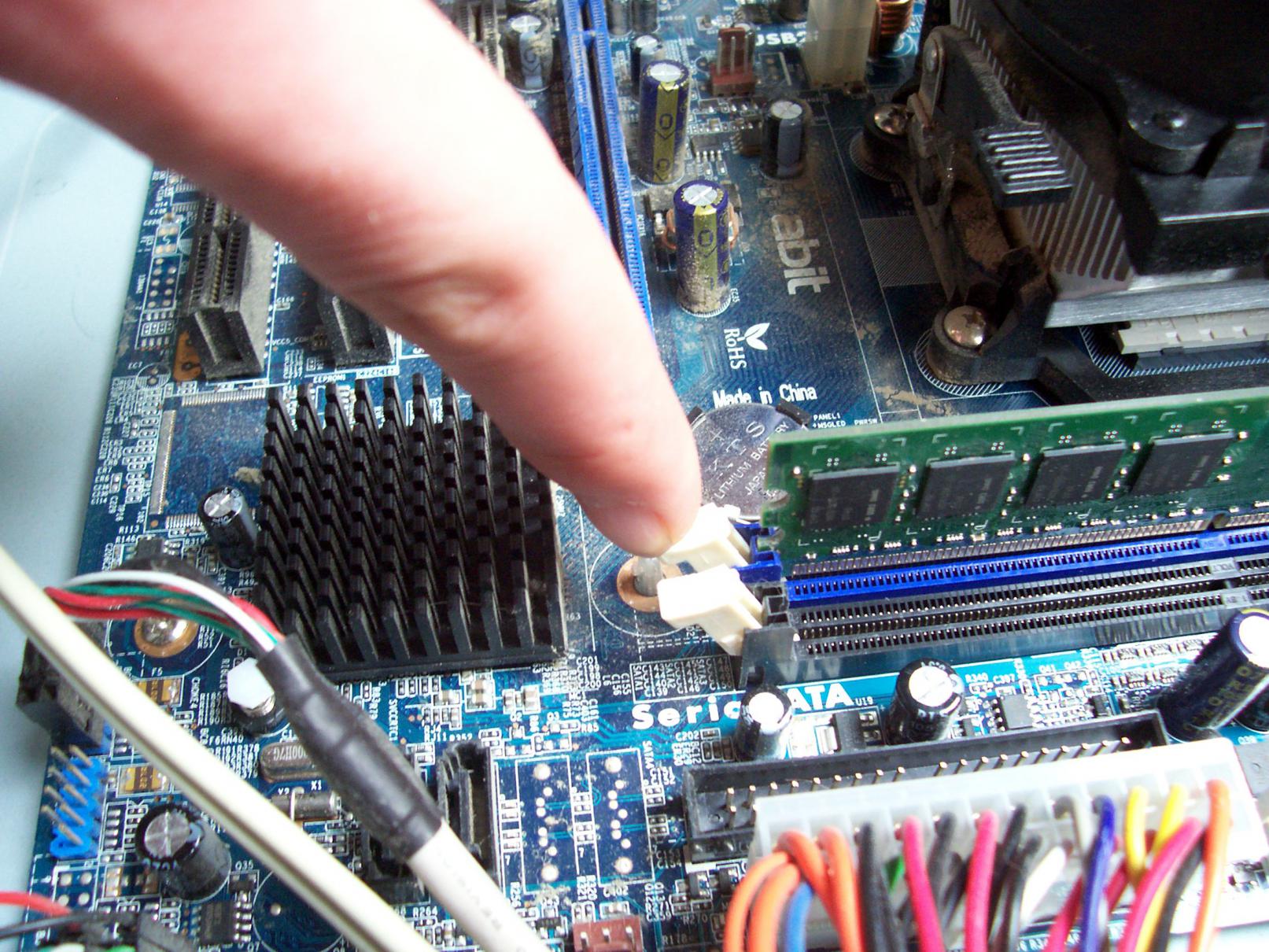

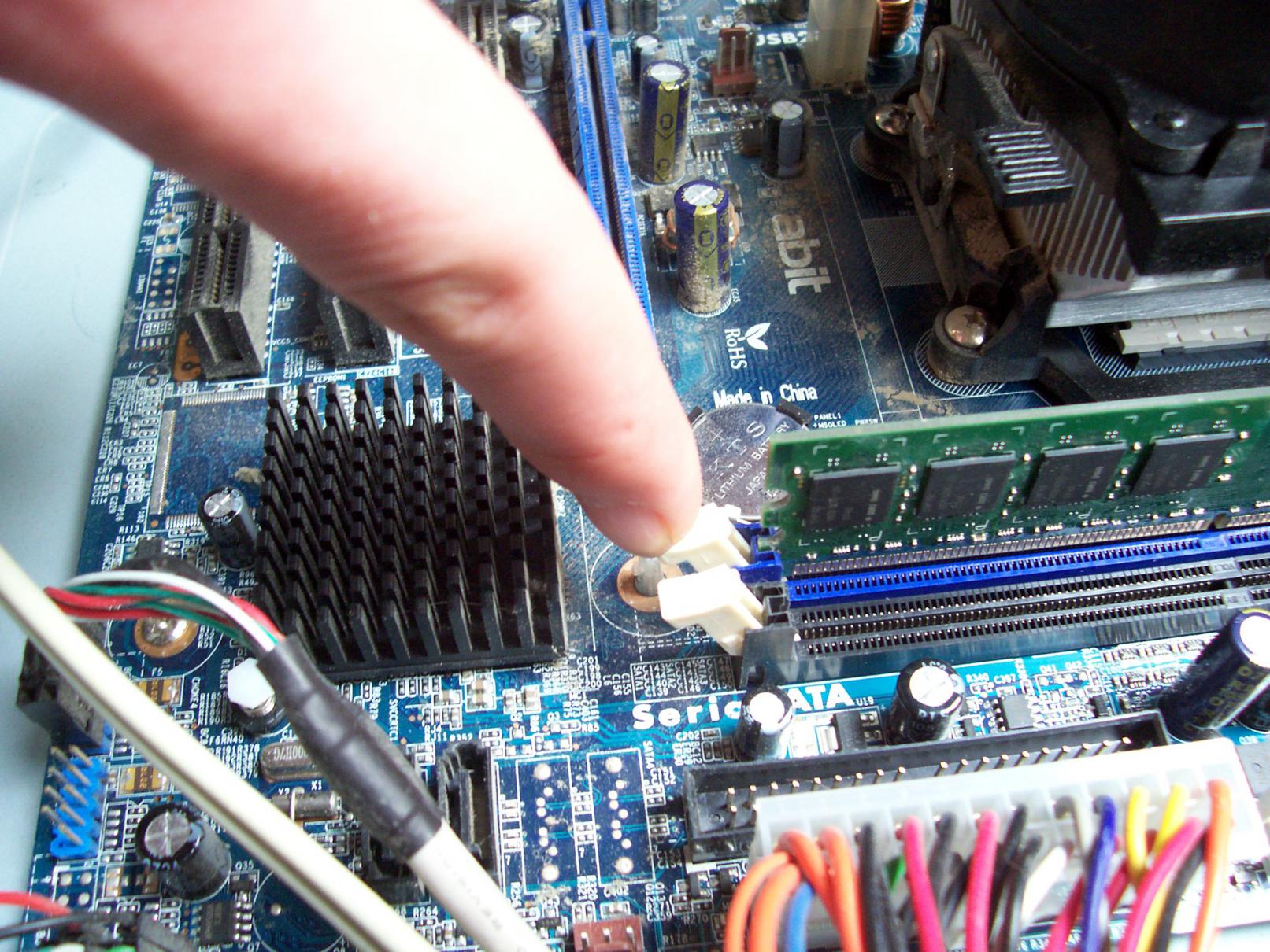

Kommen wir zuerst zum Arbeitsspeicher (RAM). Achte besonders darauf, nicht die Kontakte zu berühren. An der unteren Seite des ersten Sticks findest du eine Kerbe. Nun suchst du auf dem Mainboard nach den vier langen Slots, in die der RAM gleich kommt. Falls du zwei Sticks hast, müssen diese in zwei gleichfarbige Slots eingesetzt werden (nähere Informationen kannst du wie immer dem Handbuch entnehmen). Zunächst öffnest du die Verschlüsse an den beiden Enden des Slots, danach prüfst du, ob die Kerbe im Stick mit der Erhöhung im Slot übereinstimmt (also der Stick richtig herum ist) und drückst diesen dann sanft (ohne Gewalt!) in den Slot, sodass sich die Verschlüsse schließen und einrasten. Diesen Vorgang wiederholst du mit dem zweiten Stick. Jetzt testet du noch, ob die Verschlüsse richtig geschlossen sind und dann ist der RAM auch schon montiert.
Verschlüsse sind noch nicht geschlossen!

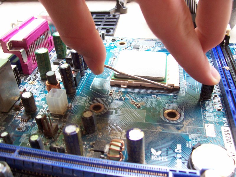

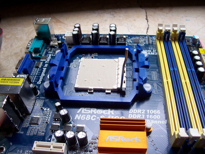

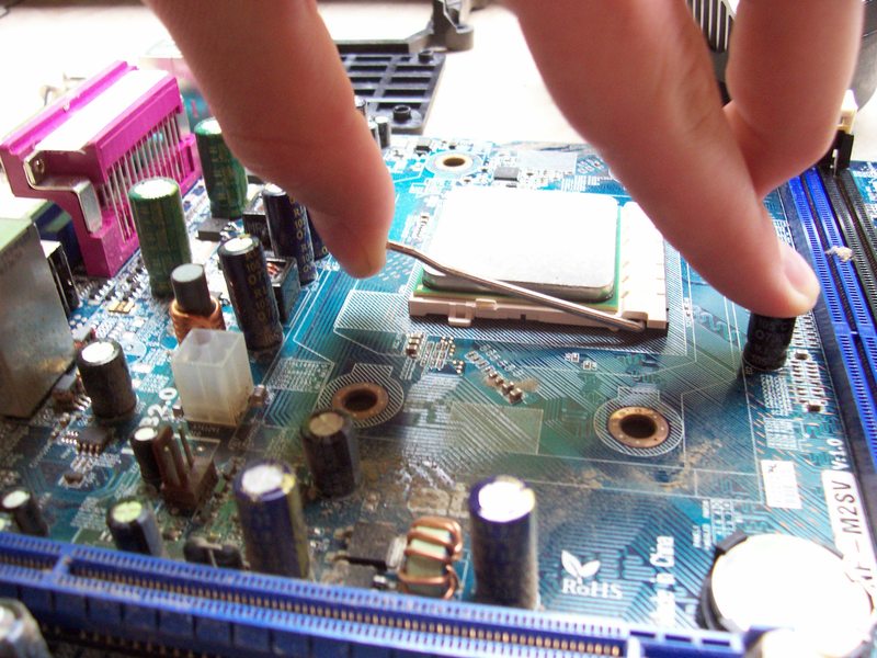

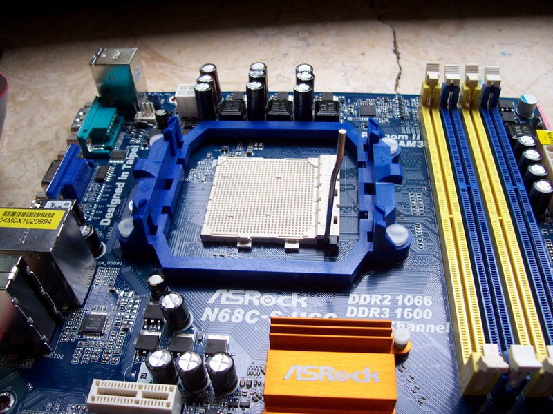

Als nächstes ist die CPU an der Reihe. Der CPU-Sockel ist ein relativ großes Quadrat meistens an einem Ende des Mainboards. Zunächst klappst du den Hebel nach oben und entfernst vorsichtig die Schutzkappe (ist nur noch selten vorhanden), ohne die darunterliegenden Kontakte zu berühren.
Jetzt nimmst du die CPU, entpackst sie vorsichtig und berührst auch hier nicht die Kontakte (Pins auf der Unterseite). Die CPU hat an einer Seite eine kleine Kerbe, die ebenfalls (allerdings als Ausbuchtung) auch auf dem Sockel zu finden ist. Entsprechend dieser Markierung setzt du die CPU (mit der Unterseite nach unten ;) ) sanft auf den Sockel und prüfst, ob sie auch wirklich richtig sitzt.
Jetzt klappst du einfach den Hebel mit ein klein wenig Gewalt nach unten (die CPU darf dabei natürlich nicht brechen, da sie ansonsten falsch montiert wurde ;) ) und bringst ihn wieder in die Ursprungsstellung, sodass die CPU fest sitzt.

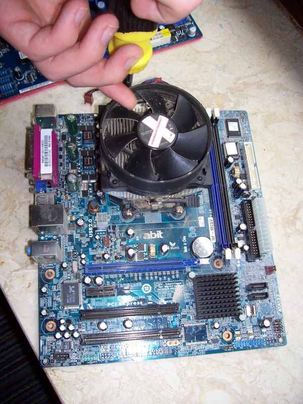

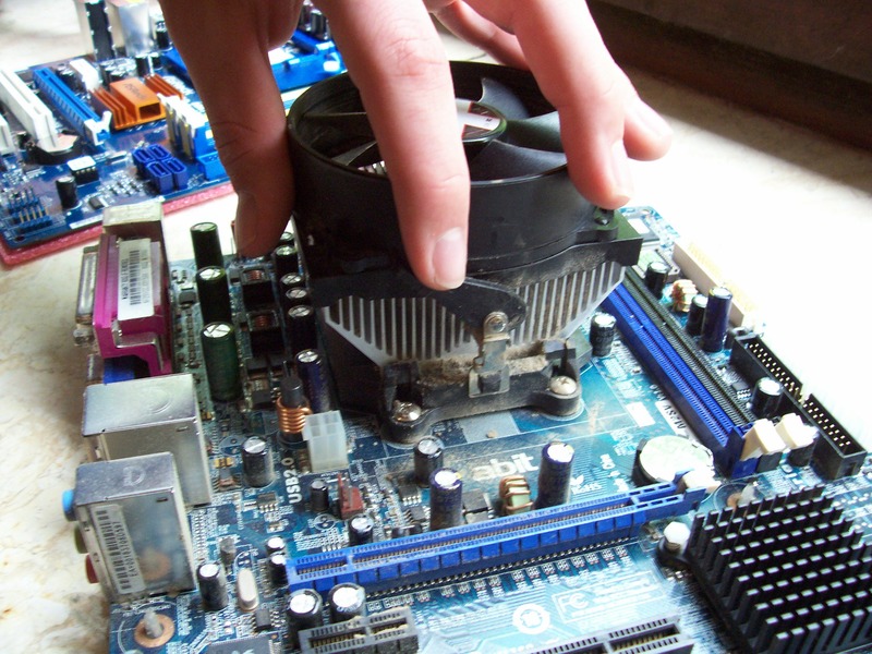

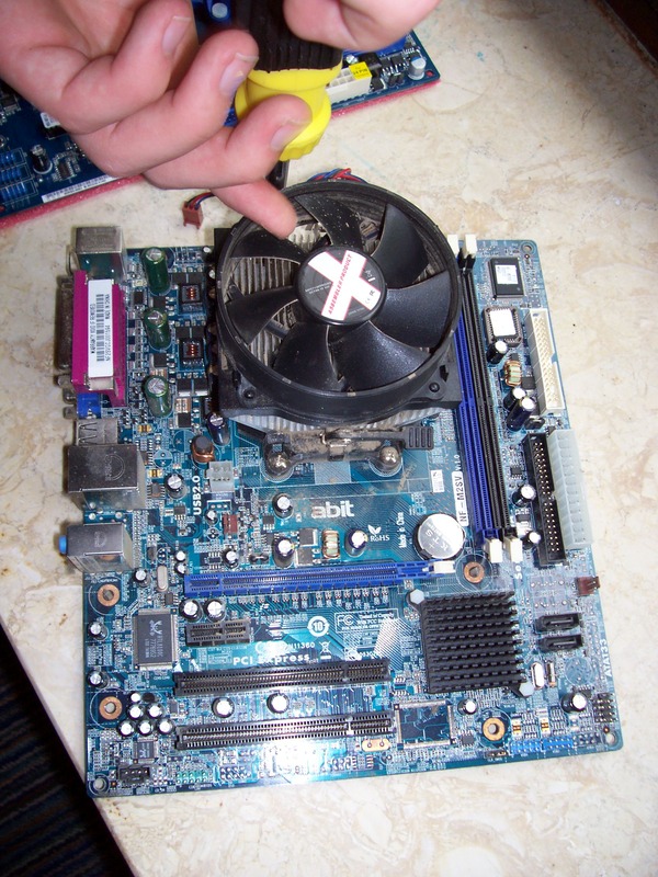

2.4.3. Der CPU-Kühler
Wenn du einen alternativen Lüfter/Kühler verwenden willst, lies die Anleitung, um ihn richtig anzubringen. Falls du allerdings den Boxed-Kühler (also den, der der CPU beilag) nutzen möchtest, hier eine kurze Anleitung (ebenfalls im Handbuch zu finden): Zunächst entfernst du das Schutzpad über der Wärmeleitpaste auf der Unterseite des Kühlers. Falls du eine andere als die normale Wärmeleitpaste auftragen willst, kannst du hier eine Anleitung zum Auftragen finden: Klick. Die Wärmeleitpaste muss nicht eintrocknen, allerdings solltest du sie nicht verschmieren, sondern so lassen, wie sie war (außer du weißt, was du tust).

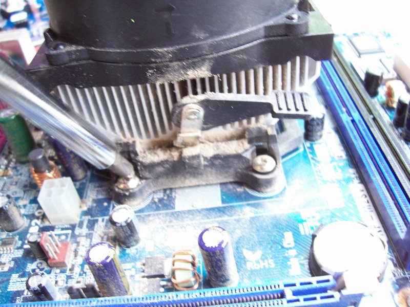

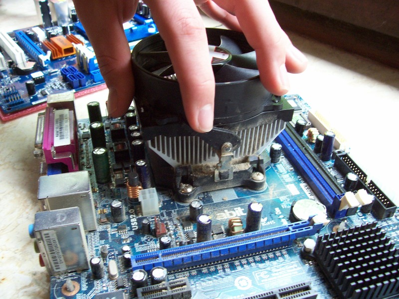

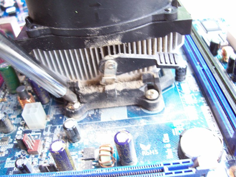

Intel: Dann setzt du den Kühler auf die CPU und zwar so, dass die Wärmeleitpaste genau auf der CPU ist und die vier Verschlüsse in die entsprechenden Löcher des Mainboards passen. Die Verschlüsse drückst du nun in die Löcher, sodass sie einrasten.
AMD: Auch hier setzt du den Kühler so auf die CPU, dass die Wärmeleitpaste auf der CPU ist. Danach hakst du den Kühler auf beiden Seiten ein und legst den Bügel um, sodass dieser fest sitzt und nicht mehr aufgeht.
Bei neueren Modellen ist meist ein Einrastmechanismus anstelle von Schrauben vorhanden.

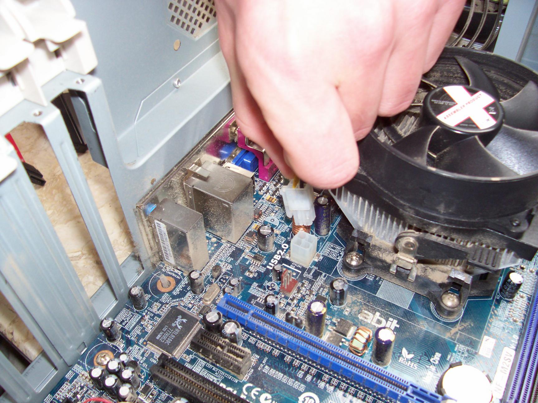

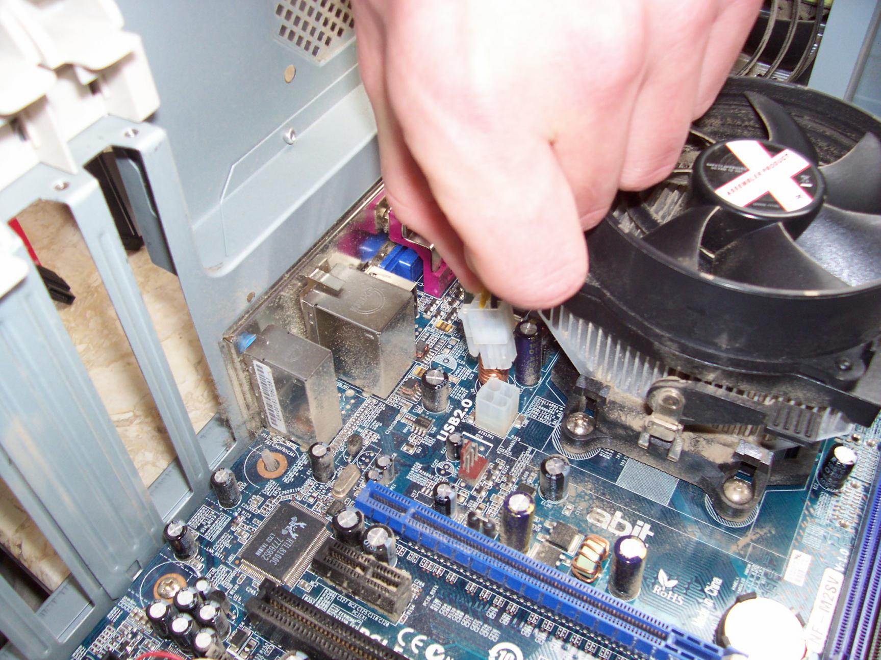

In beiden Fällen schließt du nun das Kabel des Kühlers an das Mainboard an. Meist ist der Anschluss mit „CPU_FAN“ gekennzeichnet und liegt in unmittelbarer Nähe des CPU-Sockels.
Sollte dies nicht so sein, kannst du im Handbuch des Mainboards nähere Informationen dazu finden.

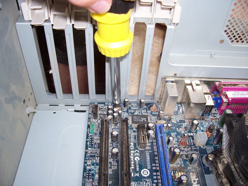

2.4.4. Der Einbau ins Gehäuse

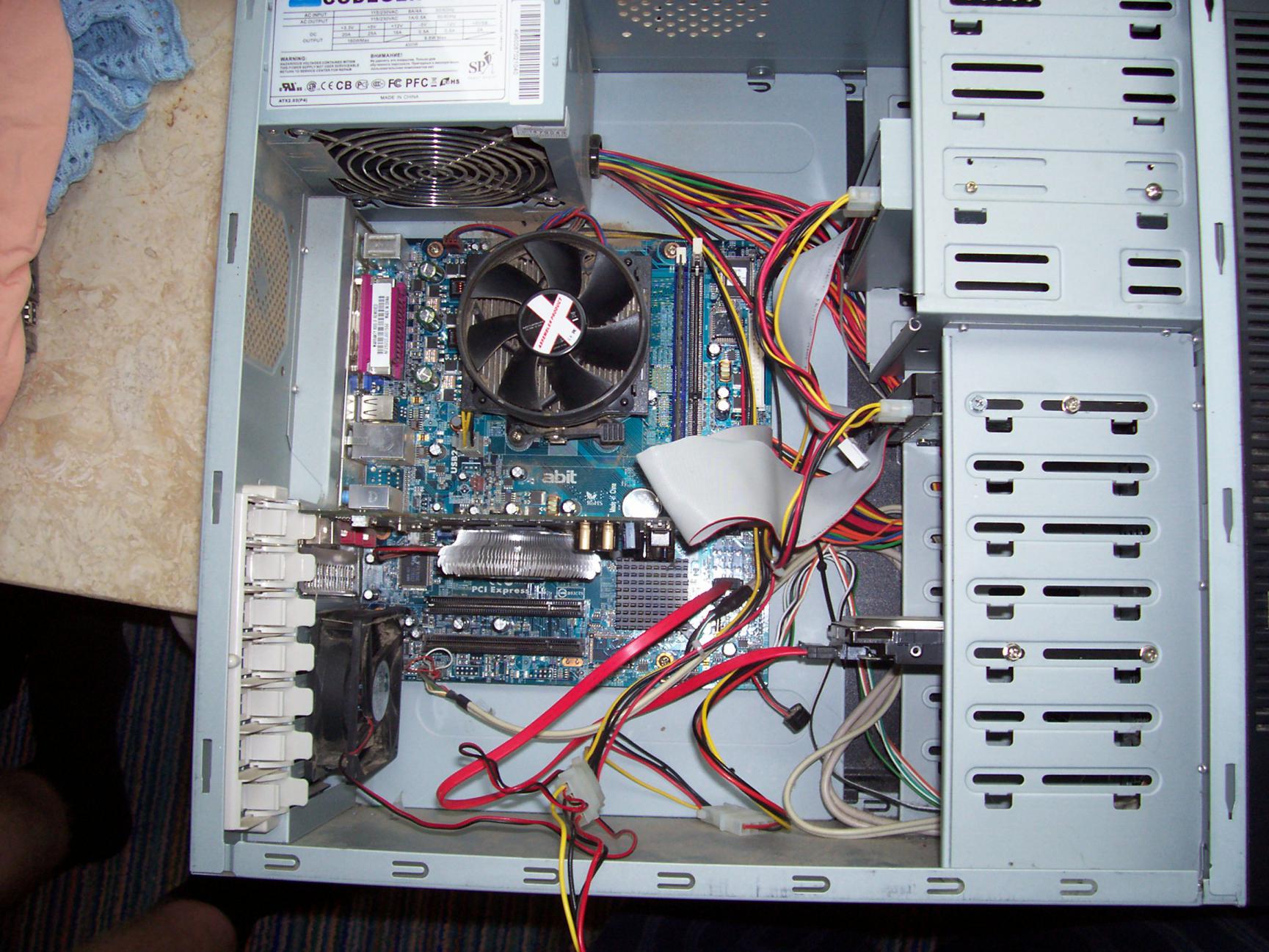

Nun musst du das Mainboard ins Gehäuse einbauen. Überprüfe zunächst, ob auch keine Kabel im Weg sind und du die Abstandshalter und die I/O-Blende richtig montiert hast. Zähle sicherheitshalber die Abstandshalter und suche dir die Schrauben, die später durchs Mainboard in die Abstandshalter geschraubt werden, heraus und vergleiche die Anzahl Schrauben mit der Anzahl der Abstandshalter. Sollten zu wenige Schrauben vorhanden sein, lies dir unbedingt noch einmal das Handbuch deines Mainboards bezüglich des Einbaus durch und korrigiere die Postion der Abstandshalter.
Das Mainboard fasst du nun an den Seiten an und setzt es so in das Gehäuse ein, dass die Anschlüsse in die I/O-Blende passen und alle Abstandshalter durch die Löcher des Mainboards sichtbar sind. Achte dabei darauf, nicht über die Abstandshalter zu kratzen. Jetzt drehst du eine Schraube nach der anderen mit den Fingern oder auch mit dem Schraubenzieher so, dass sie nicht mehr herausfallen, aber auch noch nicht fest sitzen, damit du das Mainboard im Notfall noch ein wenig richten kannst, falls eine Schraube nicht passen sollte. Sobald du in alle Abstandshalter eine Schraube gedreht hast, ziehst du sie mit dem Schraubenzieher fest. Führe diesen dabei mit beiden Händen. Die eine Hand kommt an den Griff, die andere an die Klinge/Spitze.

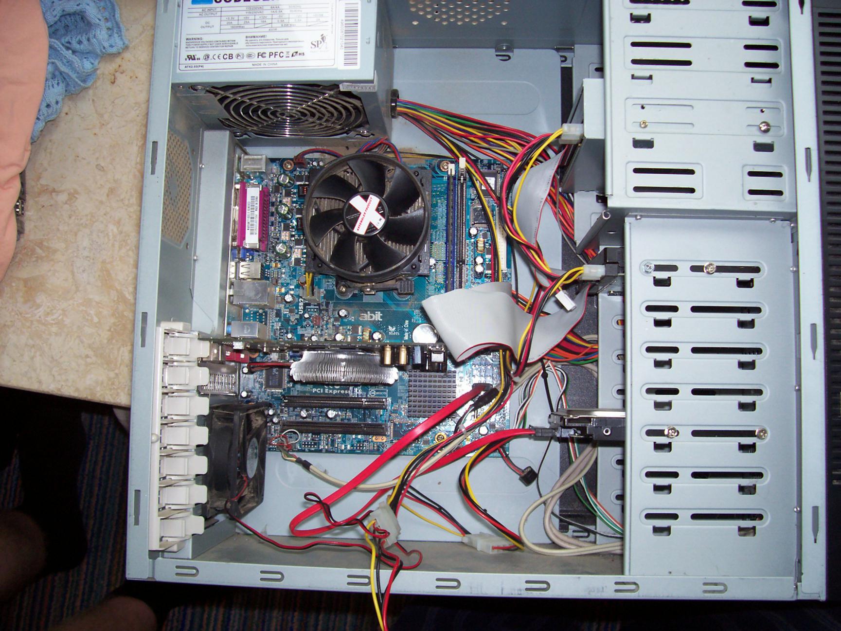

2.5. Die Kabel
Im Handbuch des Mainboards findest du eine Übersicht über alle Anschlüsse, die dein Board hat. Nutze sie, um schneller die gesuchten Anschlüsse zu finden.
Beginnen wir gleich mit den schwersten Anschlüssen: Das sogenannte Front-Panel. Das Front-Panel ist die Front des Gehäuses, welche natürlich mit dem Mainboard verbunden sein muss. Die Kabel des Front-Panels findest du im Gehäuse am Inneren der Gehäusefront und die passenden Steckplätze meist unten rechts auf dem Mainboard (s. Handbuch). Da die Belegung immer unterschiedlich ist, hier nur ein allgemeiner Hinweis: "Der Plus-Pol ist farbig und der Minus-Pol ist weiß!" Falls dir die Belegung unklar bleiben sollte, schlage im Handbuch nach.
Nicht vergessen solltest du die Front-USB-Anschlüsse. Das Kabel kommt ebenfalls aus der inneren Seite der Gehäusefront und findet seinen Platz direkt neben den Front-Panel-Anschlüssen im sogenannten "F_USB"-Steckplatz.
Das letzte der Frontkabel ist das für den vorderen Audioausgang. Den "F_Audio"-Steckplatz findest du meist links unterhalb des CPU-Sockels. Falls dir mehrere Audiokabel (z.B. AC '97, HD Audio) zur Verfügung stehen (ebenfalls aus dem Inneren der Gehäusefront), nimm den Stecker, der mit "HD Audio" gekennzeichnet ist und stecke ihn in den "F_Audio"-Steckplatz.

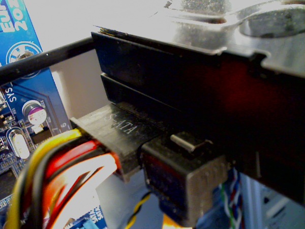

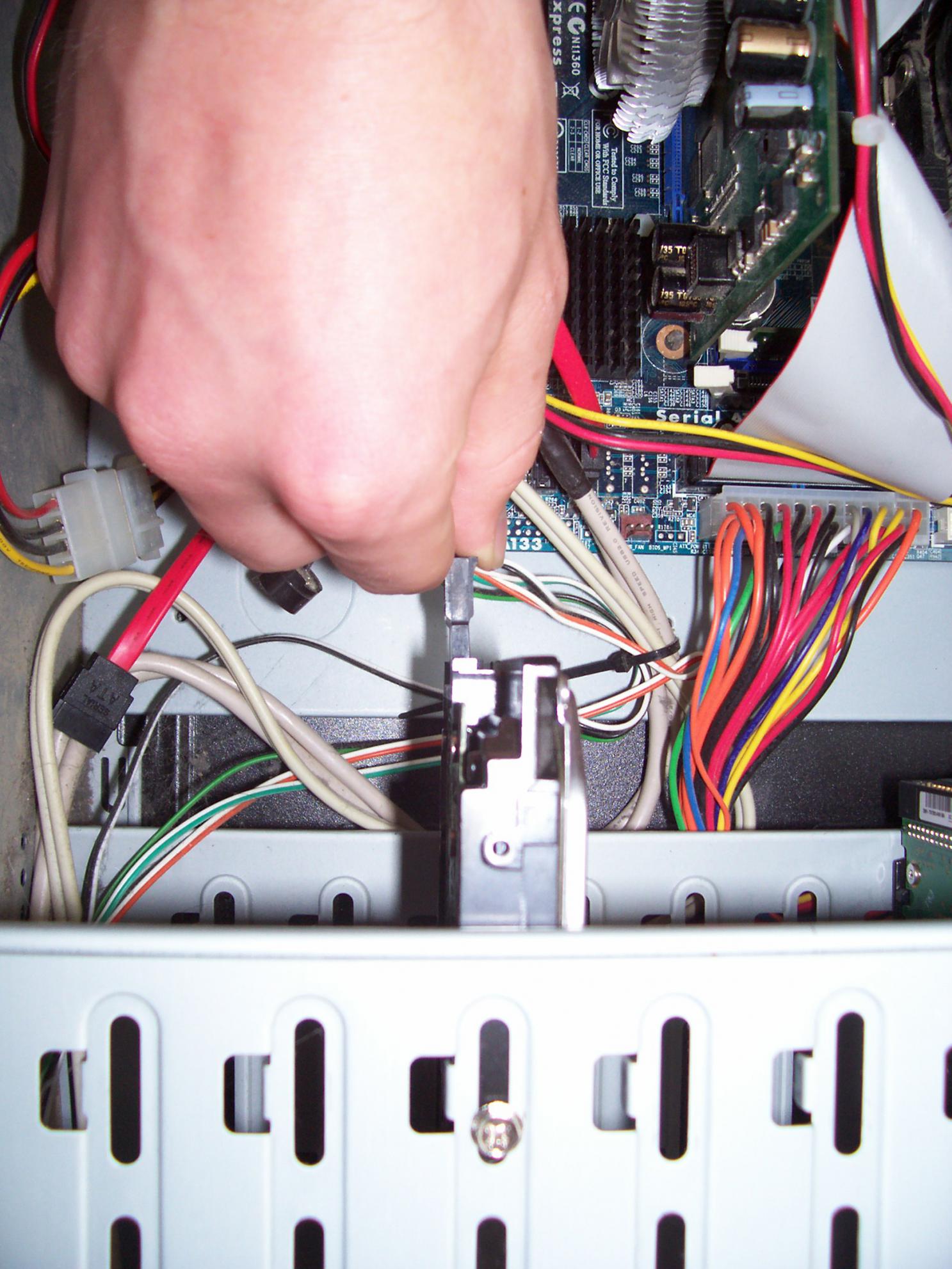

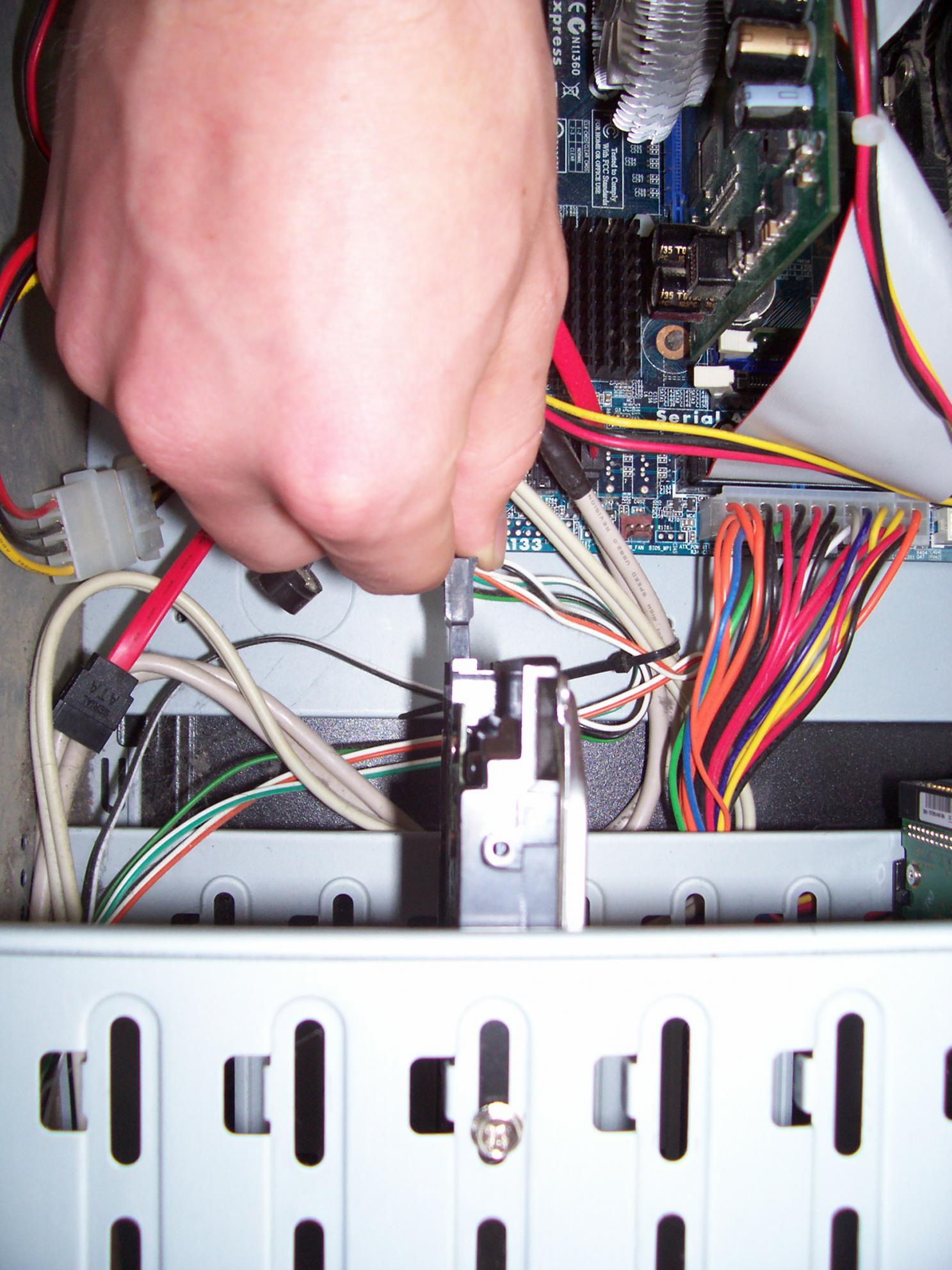

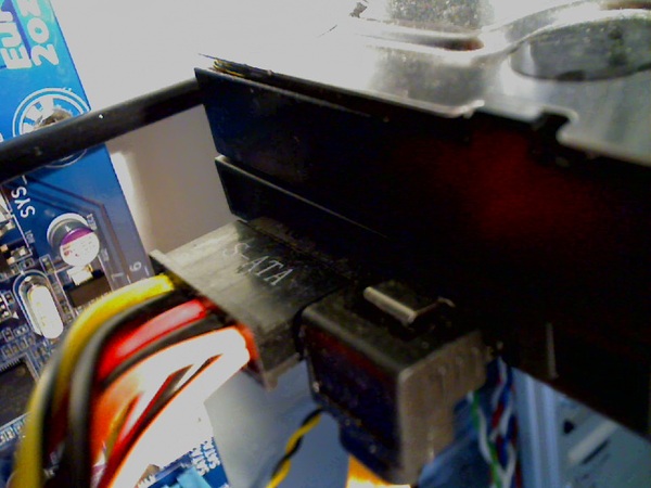

Als nächstes sind die Laufwerke an der Reihe. Am Netzteil hängen Kabel, die mit „S-ATA“ beschriftet sind. Es gibt keinen Master oder Slave. Einfach das Kabel an die Rückseite des Laufwerks anschließen und testen, ob es richtig sitzt.
Das ganze beim zweiten Laufwerk wiederholen. Dem Mainboard oder dem Laufwerk liegt ein weiteres SATA-Kabel bei. Du erkennst es daran, dass beide Enden gleich sind und es in den zweiten Anschluss auf der Rückseite der Laufwerke passt. Das andere Ende des Kabels steckst in einen der SATA-Anschlüsse deines Mainboards. Am Ende sieht die Rückseite eines Laufwerks so aus:

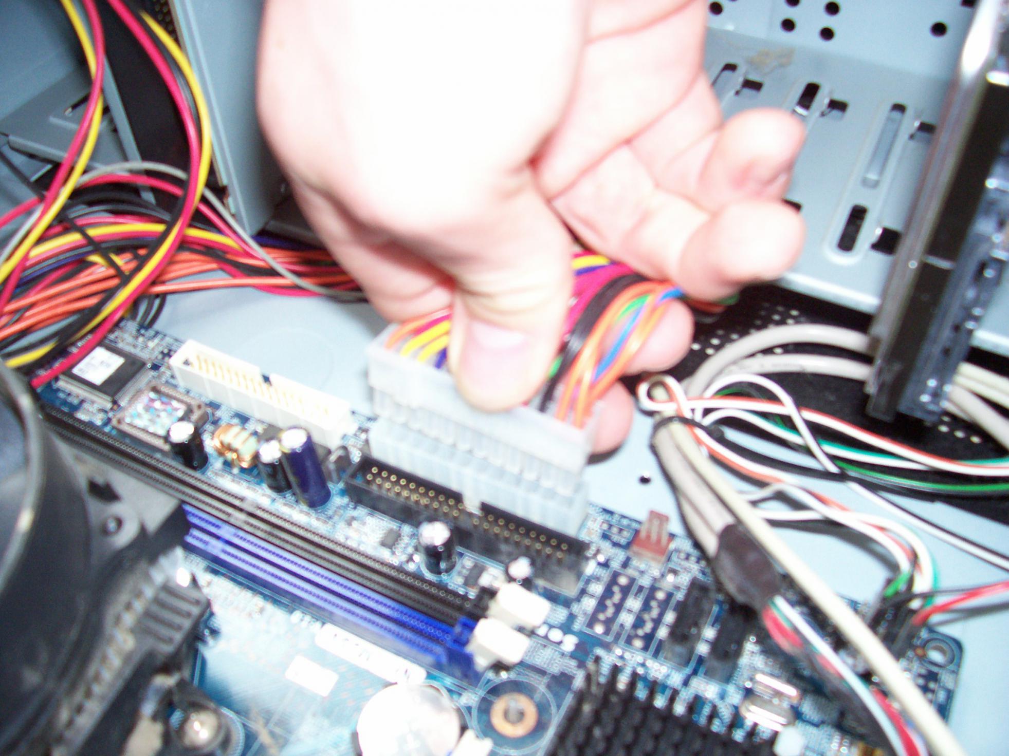

Jetzt schließt du den P4-Stecker an, der ebenfalls vom Netzteil stammt. Den Anschluss findest du meist oben links vom CPU-Sockel. Den genauen Ort erfährst du im Handbuch. Der Anschluss verfügt u.U. über 2x4 Steckplätze. In dem Fall schaust du dir den P4-Stecker genauer an. Die einzelnen Pins sind verschieden geformt. Entsprechend dieser Formung musst du sie in den Steckplatz stecken.

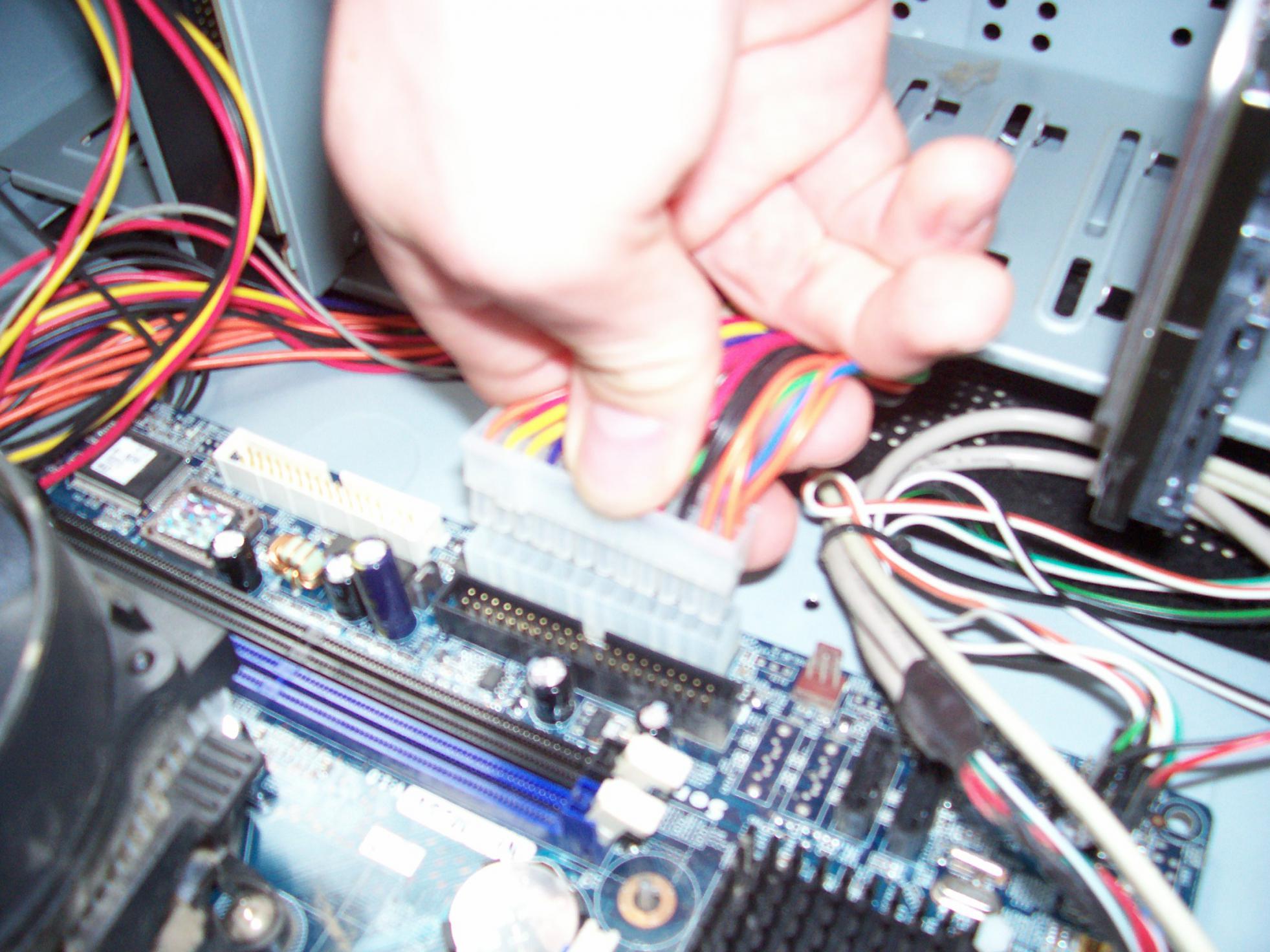

Jetzt schließt du noch die beiden ATX-Stecker an. Sie enden ebenfalls im Netzteil. Der große verfügt über 2x10 Pins und der kleine über 2x2 Pins. Entsprechend der Formung ihrer Pins kommen sie in den Anschluss des Mainboards nebeneinander, der meist rechts vom Arbeitsspeicher ist und mit „ATX“ gekennzeichnet ist.
Der Gehäuselüfter verfügt ebenfalls über ein Kabel. Falls es sich um einen speziellen Gehäuselüfter handelt, musst du im Handbuch nachschlagen, wie du ihn zu montieren und anzuschließen hast. Andernfalls verbinde einfach das Kabel des Lüfters mit dem zugehörigen Kabel des Netzteils, welches du daran erkennst, dass der Stecker des Lüfters in den Anschluss passt.

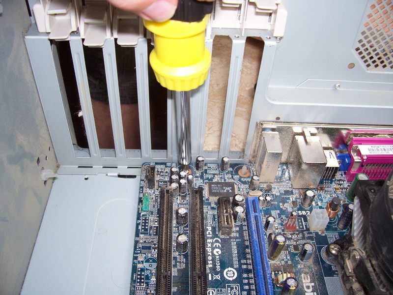

Zum Schluss werden noch die Erweiterungskarten verbaut. Achte auch hier darauf, keine Kontakte zu berühren. Fasse die Karte möglichst nur an den Seiten an und auch mit so wenig Fingern wie möglich. Lies dir zunächst die Anleitung des Mainboards und der Erweiterungskarte bezüglich des Einbaus durch. Anschließend suchst du den Slot, den deine Karte voraussetzt. An der Gehäuserückwand findest du eine Reihe leicht entfernbarer Bleche, wobei jedem Slot genau eines zugeordnet ist. Das zu dem Slot deiner Karte gehörende Blech löst du vom Gehäuse, ohne dabei das Mainboard zu beschädigen. Eventuell befindet sich noch ein kleiner Mechanismus vor den Blechen, den du aber getrost aufklappen kannst (andernfalls schau im Handbuch des Gehäuses nach einer Lösung). Jetzt nimmst du die Karte und setzt sie mit der Kontaktseite Richtung Slot in den Slot ein. Achte dabei darauf, dass ein Ende der Karte durch die Gehäuserückwand (dort, wo vorher das Blech war) passen muss. Möglicherweise musst du an einem Ende des Slots einen kleinen Hebel drücken, damit du die Karte einsetzen kannst.
Dann drückst du die Karte sanft ein wenig auf beiden Seiten, um zu prüfen, ob sie richtig sitzt.

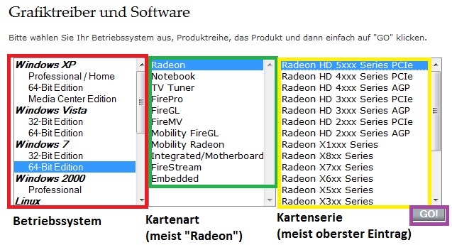

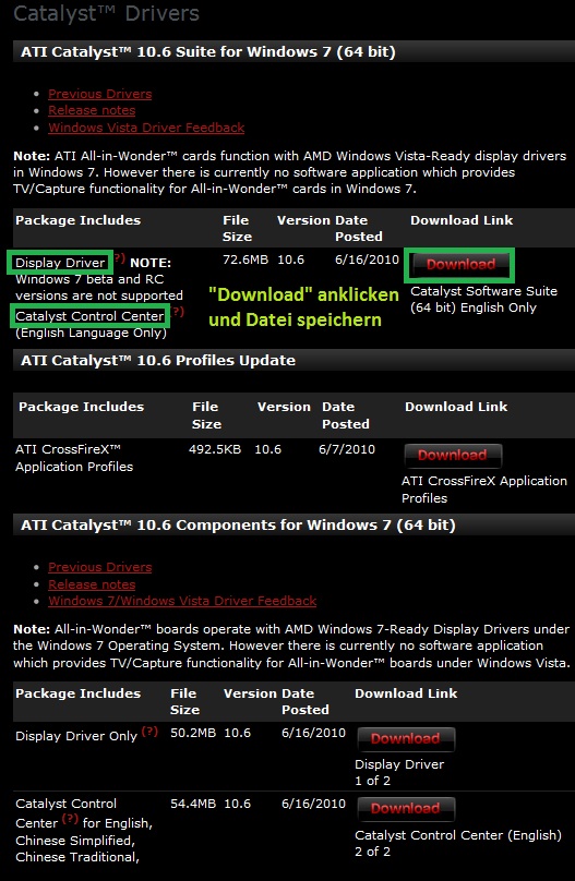

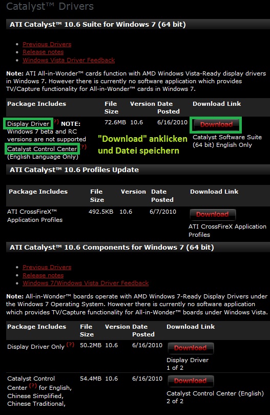

AMD-Grafikkarten:
Link: http://support.amd.com/de-de/download
Alternative: https://www.computerbase.de/downloads/treiber/grafikkarten/amd-adrenalin-treiber/

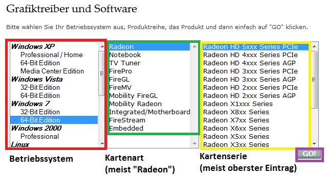

Auf der Website "Desktop Grafiklösungen" auswählen. Dann entsprechend das Modell einstellen.
Lade dir die "Catalyst Software Suite" in der neusten Version herunter und installiere sie. Während der Installation wird möglicherweise der Bildschirm kurzzeitig schwarz.

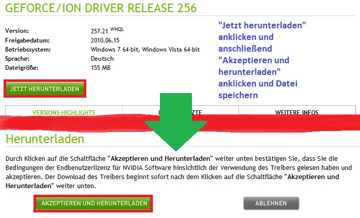

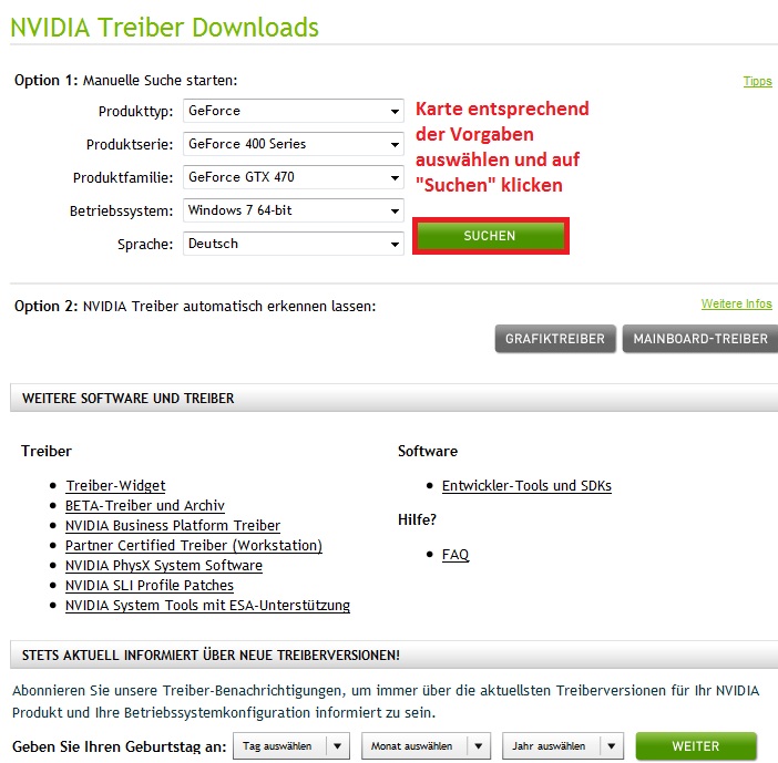

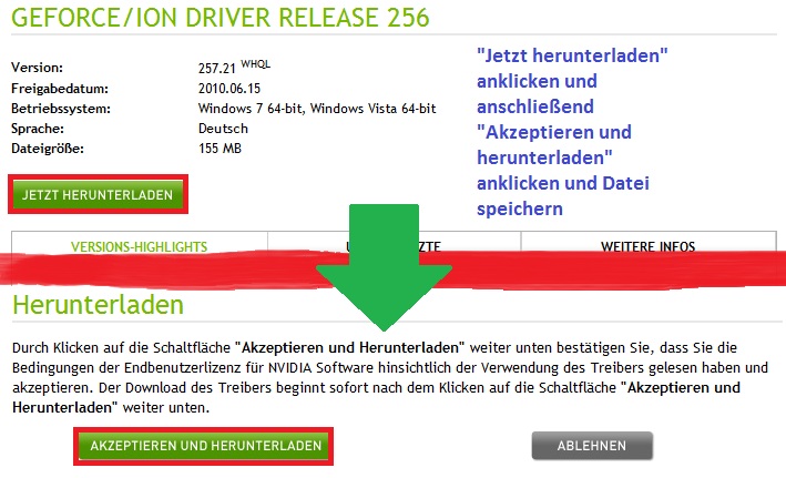

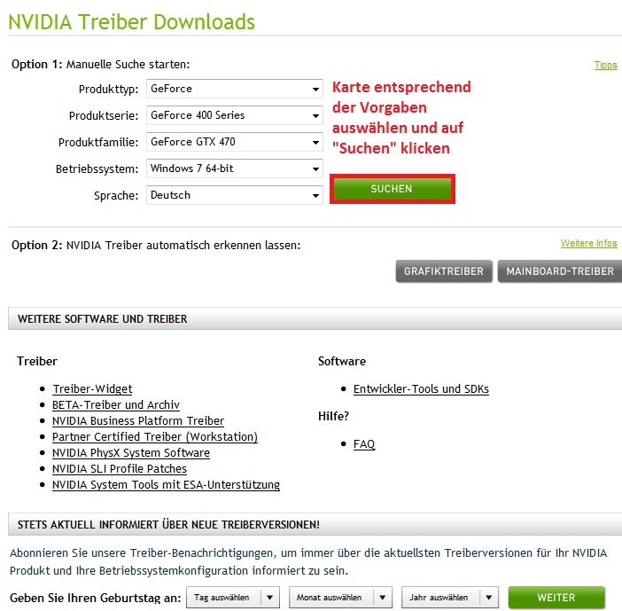

nVidia-Grafikkarten:

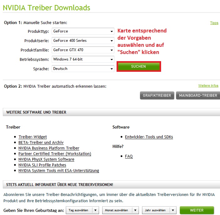

Link: http://www.nvidia.de/Download/index.aspx?lang=de
Alternative: https://www.computerbase.de/downloads/treiber/grafikkarten/nvidia-geforce-treiber/

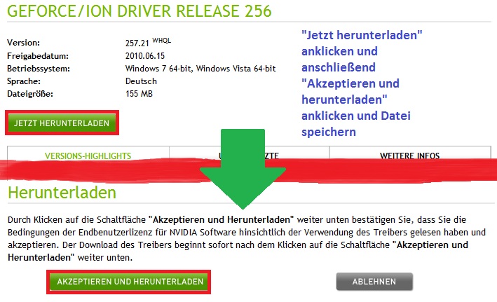

Die Karte auswählen und das Betriebssystem näher benennen. Danach auf "Suchen" klicken.
"Jetzt herunterladen" und "Akzeptieren und herunterladen" anwählen und die Datei speichern.

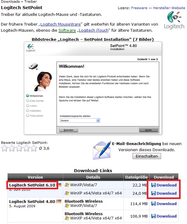

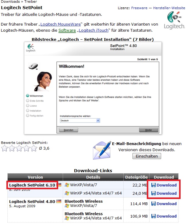

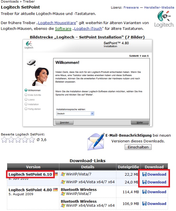

Logitech-Tastaturen und -Mäuse:
Realtek HD-Audio:
Link: https://www.computerbase.de/downloads/treiber/soundkarten/realtek-hd-audio-treiber/
Einfach neuste Version downloaden (s. Logitech-Tastaturen und -Mäuse).​
