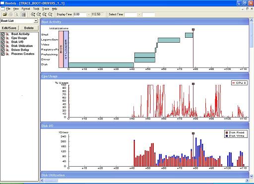

Habe mal einen Screenshot von Bootvis angehängt, da sieht man was der dazu sagt.

habe alles neuste drauf auch das sp2, aber es kann eigentlich nur an der hardware liegen, das glaube ich auch im moment. aber an was, bootvis sagt ja das es mit der "disk" also vermutlicherweise mit der festplatte zu tun hat, aber er kann auch nichts dran ändern. und es ist ja noch bevor irgendein treiber oder so geladen wird. das macht mich etwas stutzig und es ist auch nichts anderes eingebaut. mal sehen vielleicht hilft es wenn ich das cd-rom abziehe vom 2ten ide kanal.

Ich kann mir nicht vorstellen, daß das an Deiner Festplatte liegt. Natürlich sind neuere Festplatten schneller als alte, aber um so viel schneller nun auch wieder nicht. Zumal dann alles langsamer läuft und nicht nur eine spezielle Prozedur. Und wenn die Platte einfach nur langsam wär, hätte Bootvis dort Aktivität angezeigt. ich tippe mal, daß sich Windows versucht in irgendein Netz zu hängen, und das geht schief. War bei der Installation von Windows noch andere Hardware mit drin? Zum Beipiel ne zusätzliche Netzwerkkarte, die jetzt nimmer drin ist?
