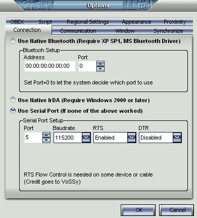

Kann die FMA Software nur empfehlen, hab sie vorgestern mal mit meinem T630 getestet, viele Funktionen und endlich weiß ich wie heiss mein Handy wird
Zu beachten ist das man in den Optionen nicht Bluetooth als Verbindung wählen darf sondern über einen virtuellen COM Port gehen muss der ja von der Widcomm Software bereitgestellt wird (bei mir war es COM5), also erst über WIdcomm eine serielle Verbindung aufbauen und dann mit FMA über COMx connecten.

so einfach ist des net! also 1. wenn ich fma starte kommen bei mir vbscript fehler das er irgendson paar datei in dem program files nicht findet. soll ich dann über bluetooth connecten oder über den gewählten com port? bei mir isses com4 was ich auch eingestellt hab, hab schonmal gelesen man soll darüber connecten. wenn ich jetzt allerdings links oben auf das handy connecten will.... dann macht er garnichts mehr und fma stürtzt ab. genau das gleiche passiert wenn ich die fehlenden daten die er nicht findet von dem einen ordner dahin verschieb wo er sie braucht... ich checks grad nicht mehr .. = )

hmm evtl. ne fehlerhafte fma version ?
also der vorgang ist folgender,
bluesolei starten, handy bluetooth anschalten und mit bluesolei verbinden lassen.
dann auf den schnittstellen knopf bei bluesolei klicken ( 3 ter von links ), dann wird dir noch einmal der schnittstellenport angezeigt, handy und bluesolei so lassen !
jetzt fma starten unter tools/optionen alles so einstellen wie unten im bild ( natürlich dein port )
und dann auf ok, dann auf das handy links oben bei fma zum verbinden klicken , thats all
ps. ich nutze fma version 0.1.0.28g
