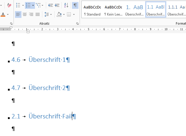

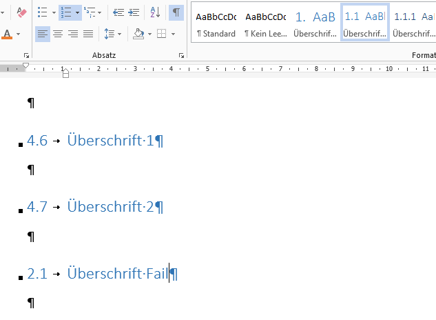

Moin,
ich habe genau das gleich Problem wie jht! Ich bin dieser Anleitung gefolgt: http://www.holgermatthes.de/diplom-reader/word/ueberschriften-gliederungsnummer.php - das Problem besteht trotz der Zuweisung.
Ich benutze Word 2013.
Aus unerfindlichen Gründen wird wild nummeriert, teilweise fängt das System sogar mit 10. an. Dokumentreparatur beim Öffnen hat auch nichts gebracht :/
Hat jemand ne Idee?
