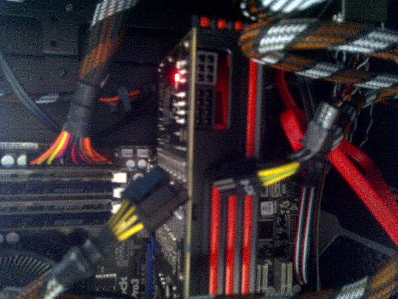

    die Grafikkarte habe ich im PCI-E Slot. Allerdings bekomme ich kein Bild (weder über DVI noch HDMI).
    Ich weiß auch nicht wie ich die GK mit Spannung versorgen soll, da es eine 8-Pin Buchse und eine 6-Pin Buchse gibt, ich allerdings keinen 8-Pin Stecker von meinem Netzteil habe.
    Der Lüfter der GK läuft außerdem auf voller Stufe (irrsinnig laut), egal ob die Stecker angeschlossen sind oder nicht.
    Fehler gefunden? Guck Dir Bild 2 nochmal an was da am linken Stecker rumbaumelt.

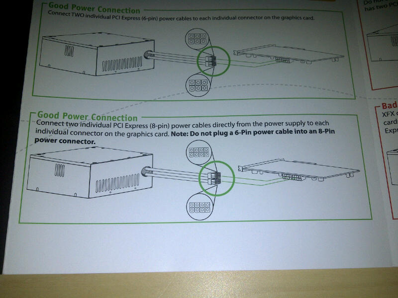

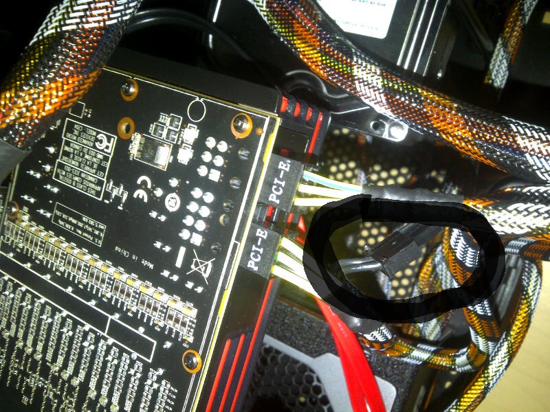

    Wie auf Bild 2 zu sehen ist, hast du doch einen 8Pin PCIe Stecker....steck den doch bitte drauf, dann sollte das funktionieren.

    Du solltest auch die richtigen Stromanschlüsse anschließen. Wie du schon selbst bemerkt hast, fehlt dir auf einem Stromanschluss 2 Pins

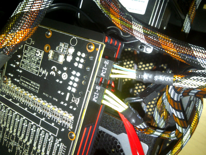

    ich gebe zu dass das Bild schlecht gewählt war.
    Natürlich habe ich auch die 2 anderen Pins dazugesteckt. Funktioniert dennoch nicht.
    Mich wundert dass der Lüfter die ganze Zeit auf Hochtouren läuft. Gibts da eine Erklärung?

    Ja: Zu wenig Strom an der Graka. Mach bitte mal ein Bild, wie es jetzt aussieht.

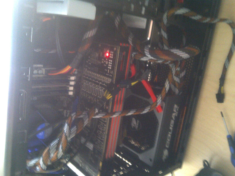

    Dein Antec TruePower New 550W (KM) sieht irgendwie aus wie ein Cougar...
    nebenbei: Zeigt der Netzteillüfter nach oben?
    Das wäre meiner Meinung nach schlechter Stil, weil es ein SIcherheitsrisiko darstellt, für den Fall, dass ein elketrischer Leiter durch das Gitter fällt. Und es gräbt der Graka die Luft ab.
