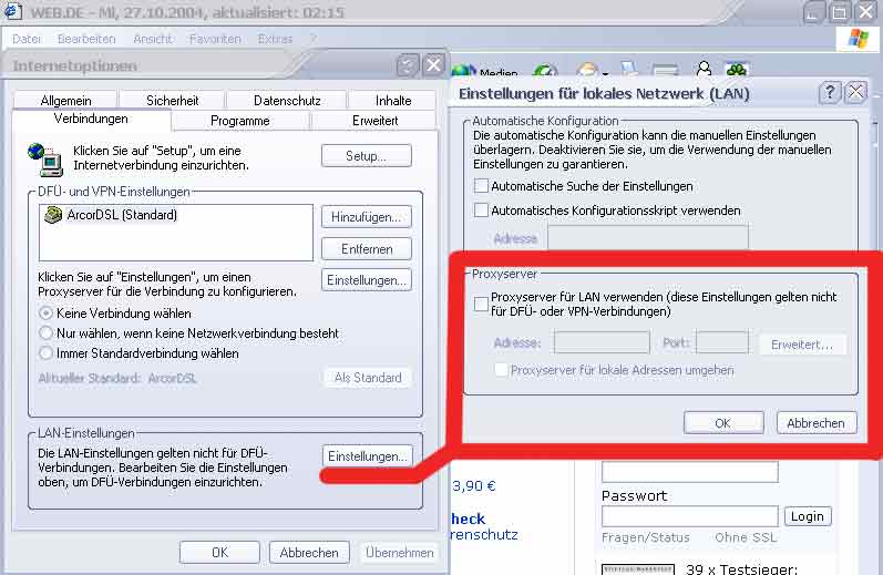

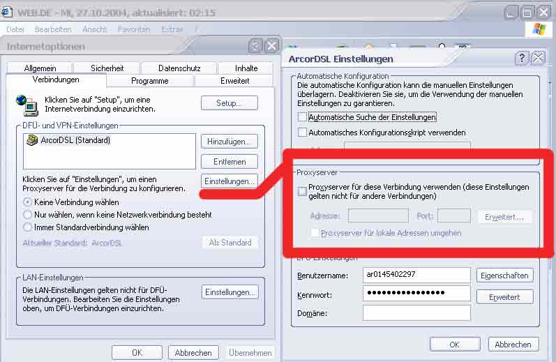

Schau mal ob sich ein Proxy eingetragen hat. Das Prob hatte ich beim IX, Avant usw früher auch.

Wie kann ich nachschauen ob sich ein proxy eingetragen hat?

Ganz einfach:
IE: Extras> Internetoptionen> PICS anschauen

Aha, hatte das mit dem Proxy nicht geklappt? Oder garnicht erst versucht?
doch ich habe es versucht aber alles war in ordnung. trotzdem vielen dank!
