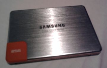

Samsung SSD 470 256GB Retail SATA II
2,5“ (Platinengröße: 1,8"), 9,5mm Höhe

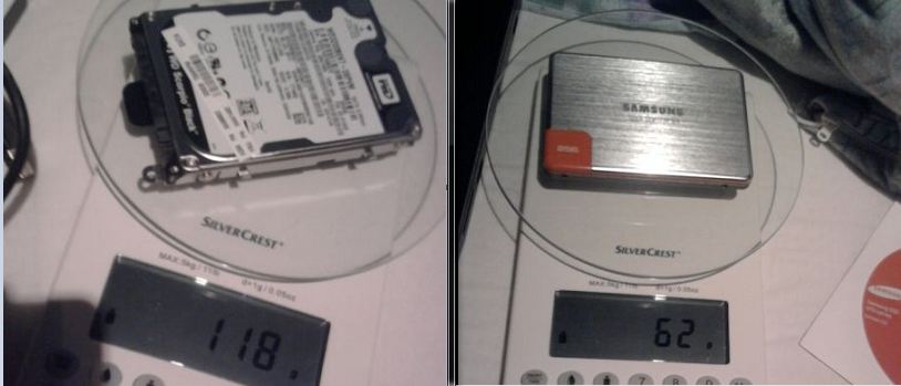

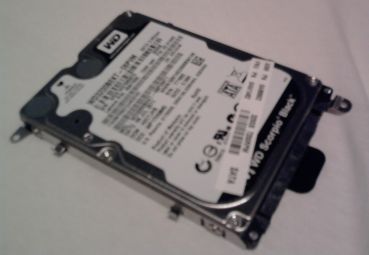

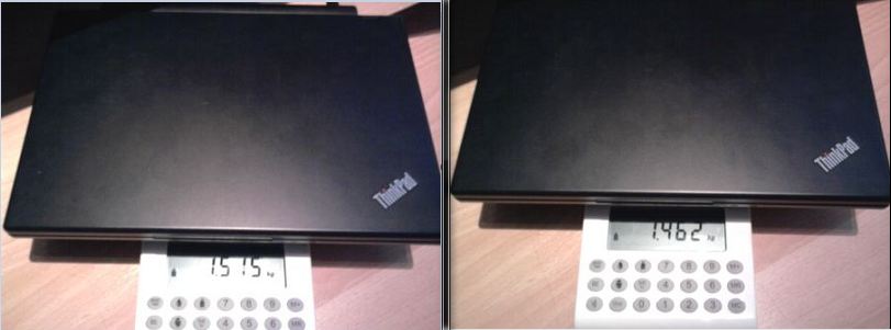

Gewicht:
Das Gewicht wurde mit einer Briefwaage gemessen, welche bis zu 5 Kilogramm präzise wiegen kann.
Die Festplatte wiegt 103 Gramm, da nur ein 320GB Platter verbaut ist. Mit der Halterung für einen festen Sitz im Notebook sind es 118 Gramm. Ein weiterer Platter würde 10 Gramm extra "mitbringen". Die SSD hingegen ist 62 Gramm leicht, also 56 Gramm leichter als die HDD. Als Nebenbei-Vergleich: meine Intel X-25M 80GB wiegt 79 Gramm.
Während die Festplatte auf die 15 Gramm schwere Halterung inklusive der dazuhörigen 6 Schrauben angewiesen ist, tut es bei der SSD auch ein einfaches Klebeband. Somit verringert sich das Gesamtgewicht des Notebooks von exakt 1,515 kg auf 1,462 kg (Rechnerisch (1,515 - 0,056kg) sollten es eigentlich 1,459 kg sein). Wenn ich demnächst einen Torx Schraubenzieher in die Finger bekomme werde ich die 1,8“ Platine aus dem SSD Gehäuse holen und nackt verbauen (dann nur noch geschätzt 20 Gramm), was das Gesamtgewicht auf nur noch 1,420 kg reduzieren wird. Das wären dann knapp 100 Gramm weniger Gewicht, was das Transportieren des Notebooks etwas komfortabler machet. (Das Demontieren der SSD bedeutet natürlich Garantieverlust)

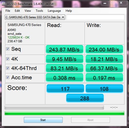

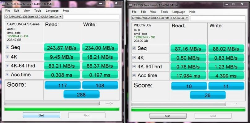

Synthetischer Test:

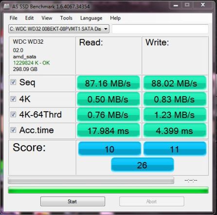

Der ASS SDD Benchmark deckt imo jede wichtige Zugriffsart ab, um die theoretische Leistungsfähigkeit eines PC-Datenträgers bestimmen zu können. Deshalb habe ich auch nicht mehr Benchmarks gemacht.
Ihr seht, dass die SSD in jeder Disziplin führt. Nichts neues für uns nehme ich an ;), und selbst in einem CPU-schwachem System absolut vorhersehbar, da hier der Flaschenhals CPU nur begrenzt eine Rolle spielt. Nur die 4K-64 Werte werden hier durch die kleine CPU-Leistung beschränkt, das ist aber ein Zugriffsmuster, welches in Desktop Systemen nicht vorkommt, weshalb ich auch nicht mehr Worte darüber verliere ;P

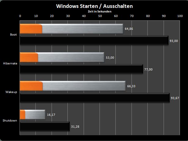

Windows starten und beenden
Das erste Diagramm des Tests zeigt wie schnell HDD und SSD Windows 7 booten, in den Ruhezustand versetzen, aufwecken und herunterfahren. Welcher Balken zu welchem Laufwerk gehört lässt sich hoffentlich anhand der Farbgebung erkennen ;P
Wie ihr sehen könnt spart man durch die Samsung 470 eine spürbare Menge an Zeit. Das Booten geht ungefähr 30 Sekunden schneller, der Ruhezustand ist 24 Sekunden schneller erreicht, das Aufwecken benötigt auch knapp circa 30 Sekunden weniger Zeit und das Herunterfahren dauert nur noch halb so lange. Eine genaue Beschreibung welche Programme jeweils gestartet wurden z.B. beim Boot und gerade aktiv waren gibt es im Anhang am Ende des Tests.

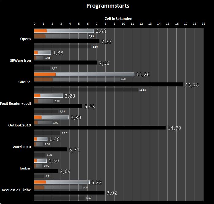

Programmstarts
Betrachtungshinweis: In diesem Diagramm habe ich pro Laufwerk jeweils zwei Balken pro Programm. Nach dem ersten Starten eines Programms wurde selbiges geschlossen und im Anschluss direkt noch einmal gestartet. Die transparenten Balken zeigen jeweils die Werte für den zweiten Start.
Das Starten von Programmen geht mit SSD auch schneller, teilweise mehr als deutlich (Outlook 2010), wobei es auch ein paar Programme gibt, die wie bereits eingangs angemerkt, von der CPU Geschwindigkeit beim Starten eingeschränkt werden. Mit SSD geht das erste Starten einer Anwendung oft bereits ähnlich schnell wie das zweite Starten mit HDD, bei dem die meißten Programmdaten noch im Arbeitsspeicher liegen dürften. Was wir auf alle Fälle festhalten können ist, das eine SSD selbst bei dieser Prozessorklasse wie dem AMD E-350 die alltäglichen Tasks spürbar beschleunigen kann.

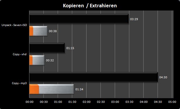

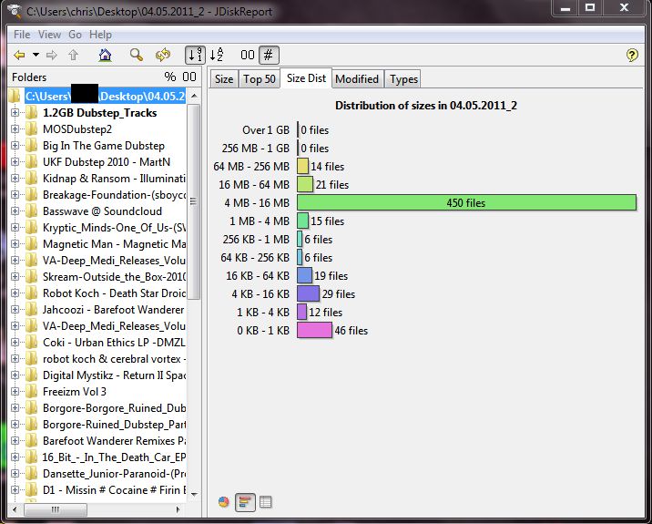

Kopieren, Extrahieren.​
Hier sieht man wie sich reine Dateioperationen durch eine SSD beschleunigen lassen. Während die bisherigen Tests mal mehr, mal weniger maßgeblich von Prozessor und Leseleistung der Datenträger abhängig waren, wird das Ergebnis hier hauptsächlich stark von der Schreibperformance des Datenträgers beeinflusst. Kleinere SSDs schreiben in der Regel deutlich langsamer, wobei die Samsung 470 mit 128GB auch genauso schnell schreibt wie meine hier mit 256GB. Erst die 64GB kleine ist langsamer. Diese SSD-Serie ist aber ein Ausnahmefall. Oft sind die 60/64 und 120/128GB langsamer im Schreiben als das große Modell mit 250/256GB. Da man im Notebook aber oft nur einen Slot für ein Systemlaufwerk hat trifft man auch immer öfter auf User mit größeren SSDs, da den kleineren Modellen je nach Nutzungsverhalten schnell der Platz ausgehen kann.
Enorme Zeitersparnis durch die SSD, wobei der Abstand zwischen HDD und SSD beim Kopieren einer großen Datei (Copy vhd) nach am geringsten Ausfällt. Sind auch kleinere Dateien im Spiel (Unpack), rast die SSD auf und davon. Das kopieren von MP3s geht gleich dreimal so schnell.
Mehr zu den den Dateigrößen findet ihr wieder im Anhang.

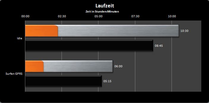

Akkulaufzeit​
Ich hätte es schon gerne gesehen, wenn sich die Laufzeit die durch die SSD verlängerte :)
Zum Diagramm: Idle bedeutet, dass die Helligkeit des Displays auf 0 heruntergeregelt wurde und ansonsten keine Programmaktivitäten vorlagen. Die Laufzeit wurde vom Lenovo Power Manager in der Taskleiste angezeigt.
Bei der HDD schwankte die Anzeige im Idle und bei Surfen mit Opera und aktivem 3G-Modul im GPRS Modus zwischen 8:30h und 9:00 respektive 5:00h und 5:30h, bei der SSD waren es konstant 10:30h beziehungsweise, der Werte schwankte zwischen 5:15h und 6:00h. Die Balken im Diagramm zeigen den Durchschnitt dieser Messungen an.
Der Zugewinn an Laufzeit ist ganz nett. Viel mehr brauchte man realistisch gesehen auch nicht erwarten, wobei die Samsung noch eine sehr sparsame SSD ist. Von den aktuell empfehlenswerten SSDs ist sie die zweit sparsamste, hinter der Kingston V+ 100. Andere SSDs verbrauchen mehr Saft und lassen somit auch nur bedingt höhere Laufzeiten zu. Ich habe schon User berichten hören, die keine Laufzeitverlängerung erfahren haben.

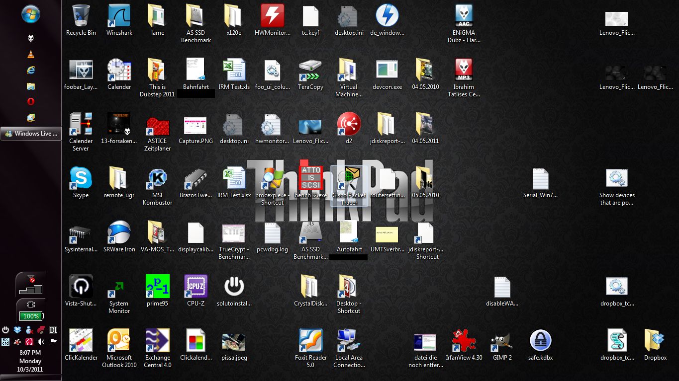

Boot: Was beim Booten mit gestartet wurde siehe Bild

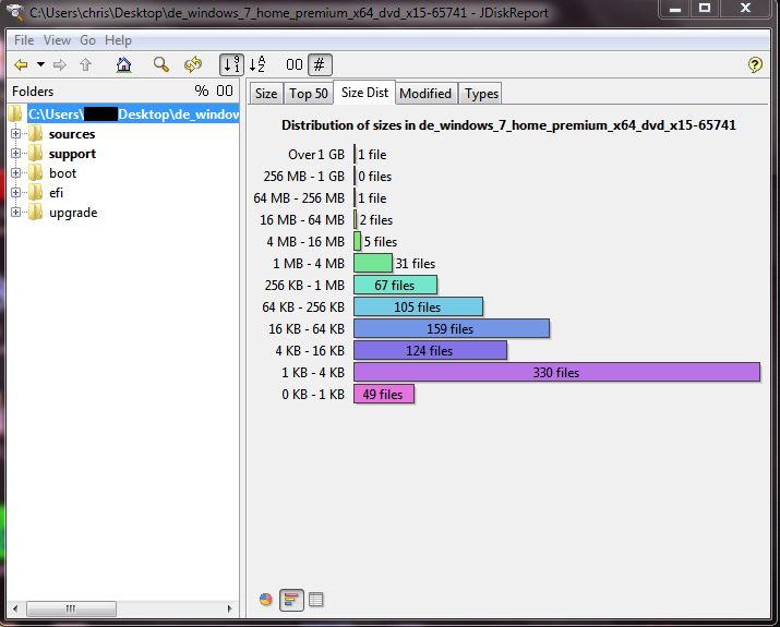

Unpack Seven Iso: Die ISO-Datei ist der "Installationsdatenträger" von Windows 7 Professional x64. Die Datei ist selbst 2,97GB groß. Die Entpackte Größe entspricht 2,98GB. Entpackt sind es überwiegend kleine Dateien <64KB und eine 2,62GB Datei.
Mehr Details siehe Bild

Copy MP3: Gesamtgröße 6,53GB. Ein Ordner und Unterordner mit vielen MP3s zwischen 4 und 16MB. Ein paar FLACs sind auch dabei sowie ein paar Playlisten. Mehr Details siehe Bild

Netter Review, danke dafür. Das die SSD in der Akkulaufzeit gegen eine schon ältere 7200 U/min HDD natürlich mehr Vortiele als gegen eine aktuelle HDD mit 5400 U/min hat, ist ja kein Kunststück. Man sieht aber auch deutlich, dass die akkulaufzeit viel mehr davon abhängt, wie intensiv das Notebook genutzt wird als welche Platte darin verbaut ist.
Danke für dein Feedback Holt.
Die Scorpio Black Serie könnte schon relativ sparsam sein, schließlich wird sie so beworben: ;D
-Niedriger Stromverbrauch.
Mit einem Stromverbrauch, der dem eines Laufwerks mit 5.400 U/min entspricht, gibt es keine Abstriche hinsichtlich der Akkulebensdauer.
Dieser Werbequatsch wird zwar nicht allgemeingültig sein, aber die HDD dürfte schon sparsamer als eine 08/15 7.2k rpm HDD sein. Das nur ein Platter rotieren muss ist natürlich auch ganz gut dafür. Eine langsamer drehende HDD habe ich jetzt leider nicht hier. Aber dieser Test hier zeigt ja auch, dass selbst die etwas hungrigere Intel X25-M eine 5,4k rpm HDD abhängt. 30+ Minuten ist doch auch ganz gut.
Wenn sie jetzt nur noch einen Plattern hat, dann kann das stimmen. Als sie erscheinen ist, hatte sie meines Wissens zwei Plattern.

Deckt sich mit meiner Erfahrung, da ich kürzlich ein Crucial m4 in ein AMD C-50 Netbook eingebaut habe. Meine subjektive Wahrnehmung war, dass das SSD - in Kombination mit 4GB RAM und Win7 X64 - das Netbook zu einer Art Subnotebook mit schwachem Prozessor aufgewertet hat.
Was mich noch interessieren würde, ist, ob der amdsata Treiber bei den Chipsätzen von E-350 und C-50 (ist das überhaupt der selbe Chipsatz?) den TRIM Befehl ausführt.
Bei meinem C-50 bringt der neueste amdsata nämlich wesentlich mehr 4k Leistung, als der msahci, und ich würde deshalb natürlich gerne beim amdsata bleiben.
Der Unterschied ist 255 (msahci) zu 305 (amdsata) Gesamtpunkte in AS-SSD bei nahezu gleicher sequentieller Lese- und Schreibrate. Leider weiß ich die genauen 4k Werte nicht mehr.
etheReal, da der Chipsatz ja recht neu ist, würde ich das mal annehmen. Aber ich fürchte, den Gewinn bei den 4k_64 Werten kann so eine langsame CPU nicht ausnutzen, weil sie keine so hohe QD aufbauen wird.
Toll dass dir der Test gefällt etheReal.
Die ganze Brazos-Familie (C-30, C-50, E-240, E-350 etc) hat den A50M Chipsatz. TRIM gibt es http://www.hardwarecanucks.com/forum/450343-post35.html Von daher bleib am besten beim AMD Treiber, er ist ja potenziell etwas schneller ;)
Bei mir ist die MSAHCI sogar bei den sequenziellen Transfers langsamer. Bei 4K-64Thrd Read bekomme ich nur buggy Ergebnisse. Habe es auch mal mit festem CPU-Takt probiert, hilft aber auch nicht. ^^
https://www.computerbase.de/forum/a...ung-470-seri-10-4-2011-5-01-29-pm-png.251822/
Auf jeden aber auch bei mir der AMD AHCI Treiber schneller, weshalb ich bei diesem bleibe. TRIM hat er ja auch und auch so ist er stabil.

Sehr schönes Review...wird spannend zu sehen, ob
a) trotz der schwachen CPU die Intel mehr 4k zustandebringt und
b) dies dann auch zu schnelleren Programmstarts führt,
denn die sind im hiesigen Test meines Erachtens ganz schön schwach für eine SSD...
Naja, was erwartest du? Die beste SSD wird einen Zacate nicht zum i7 machen (muss sie ja aber auch nicht, denn der Unterschied zur HDD im selben System zählt)
stw500, was heißt die Programmstarts sind langsam für eine SSD? Die SSD kann die CPU ja nicht beschleunigen und die hat eben beim Programmstart auch viel zu tun. Die SSD kann nur die Daten schneller zur CPU liefern, damit diese eben auch möglichst ausgelastet ist und sich somit die Startzeit möglicht wenig aufgrund von Wartezeiten (auf Daten von der Platte, nicht auf Daten aus dem Internet!) erhöht.
@etheReal und Holt
Ist doch klar Leute, habe auch nie gesagt, dass eine SSD eine CPU beschleunigen könnte. Die Frage ist aber doch die:
Möglicherweise werden die ohnehin langsamen 4k Werte der Samsung 470 (12MB/s) bei einer langsamen CPU noch langsamer < 10 MB/s (wie hier!) und dies führt zu langsamen Programmstarts oder die SSD langweilt sich und die Programmstarts brauchen so lange, weil die CPU nicht hinterher kommt.
Wenn es ersteres ist, dann kommen vielleicht schnellere Programmstarts mit einer schnelleren SSD im 4k Bereich heraus, da dort vielleicht von 20 MB/s (Intel Postville 80GB) wegen der CPU nur noch 15 MB/s ankommen, aber immer noch 50% mehr als bei der Samsung.
Deswegen warte ich auf die Erweiterung des Reviews...
Vielleicht ziehen sich SSD und CPU aber auch gegenseitig herunter...;)

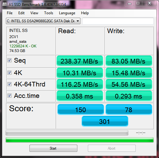

Ergänzung:
Leider bin ich nicht dazu gekommen die Intel vollständig zu testen, aber testweise habe ich mal Outlook und auch Iron gestartet, was erstaunlicherweise noch schneller als mit der Samsung 470 ging. Booten ging ungefähr genauso schnell. Genaueres dann demnächst...

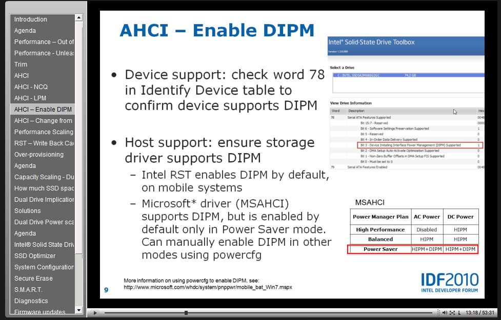

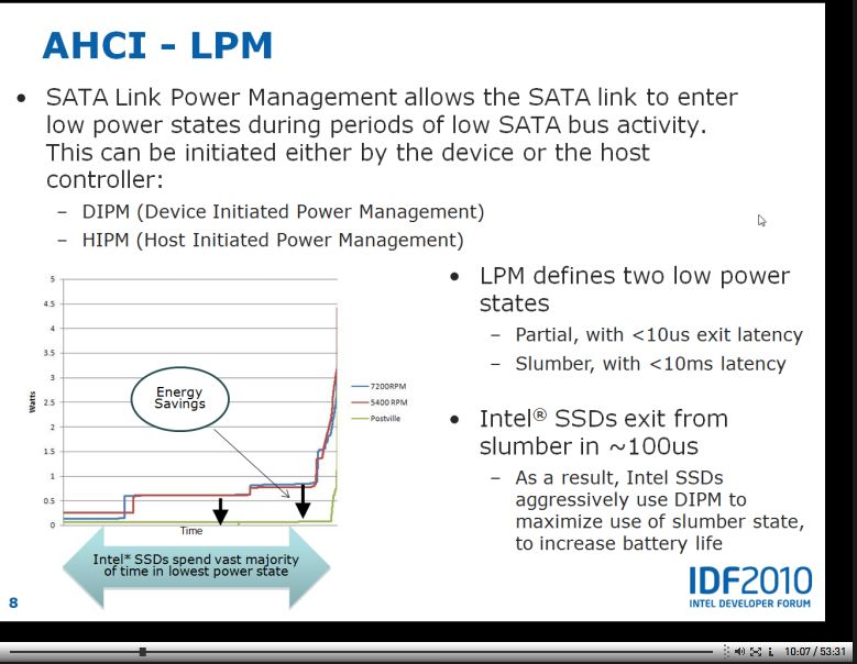

Ich habe gerade noch gesehen, dass man per Registry ALPE (Aggressive Link Power Management Enable), HIPM (Host Initiated Power Management) DIPM (Drive Initiated Power Management) des AMD AHCI Treibers/Windows aktivieren kann. http://www.abxzone.com/forums/showthread.php?t=120968
dipmhipmlpm-jpg.252610
HIPM und DIPM soll aktiv sein, sobald der Energiesparplan "Energiesparmodus" aktiv ist und der MSAHCI verwendet wird.
dipmhipm-jpg.252609
Quelle:
http://intelstudios.edgesuite.net/idf/2010/sf/aep/SSDS003/SSDS003.html
Wer weiß ob das mit den ganzen Plänen vom Catalyst Control Center, Lenovo Power Manager und dem AMD AHCI Treiber auch der Fall ist. Hab das ganz nun händisch festgelegt. Die SSD muss das wichtigere DIPM aber auch unterstützen. Diesbezüglich habe ich aber nichts über die Samsung 470 finden können. Aber ich gehe mal davon aus, wenn selbst der gammelige Indilinx Controller das kann.

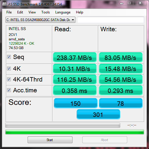

Die Intel bringt im Laptop diese Werte. Sie ist im 4K Read + 4K 64 Read etwas besser als die Samsung.
