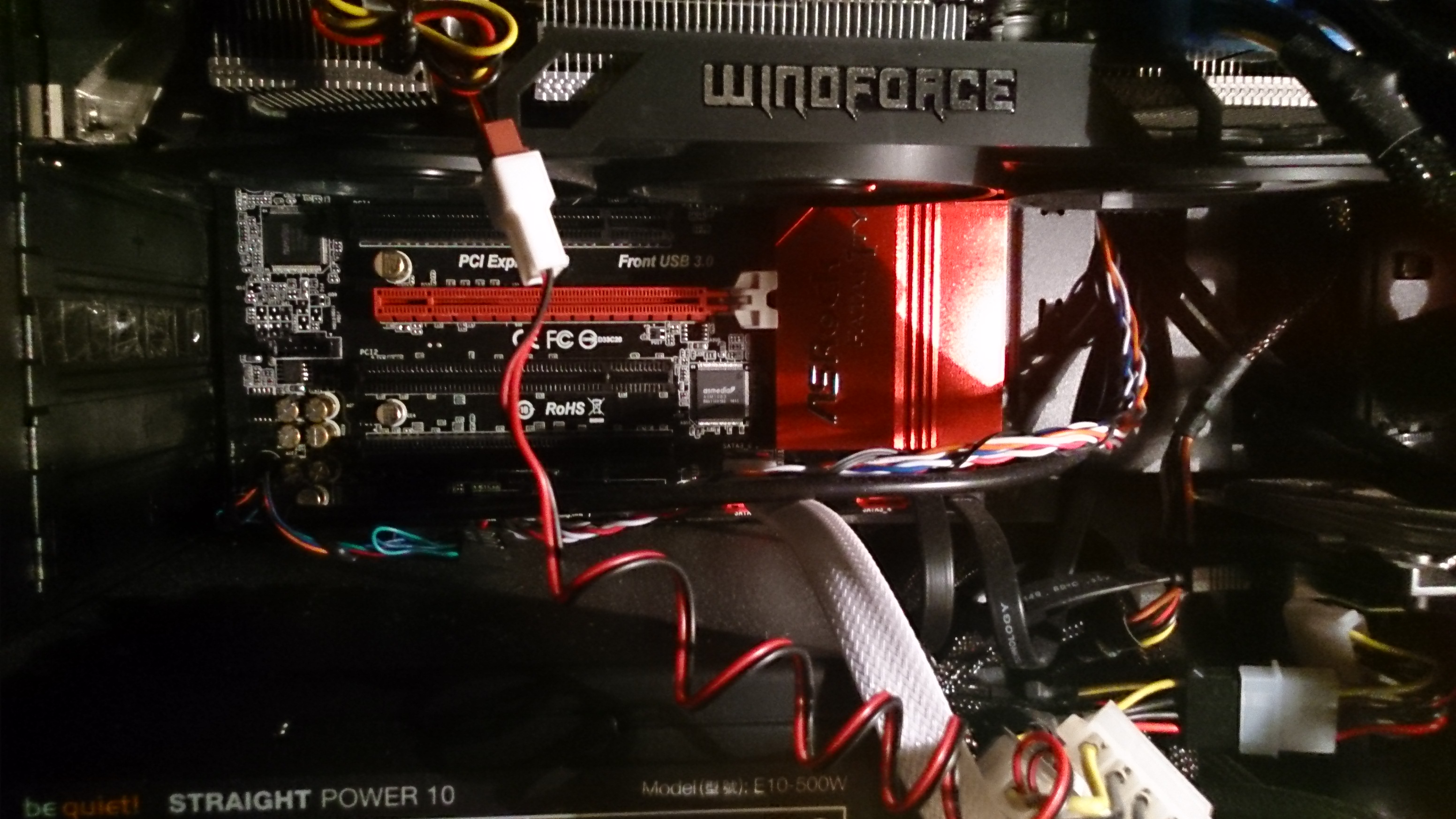

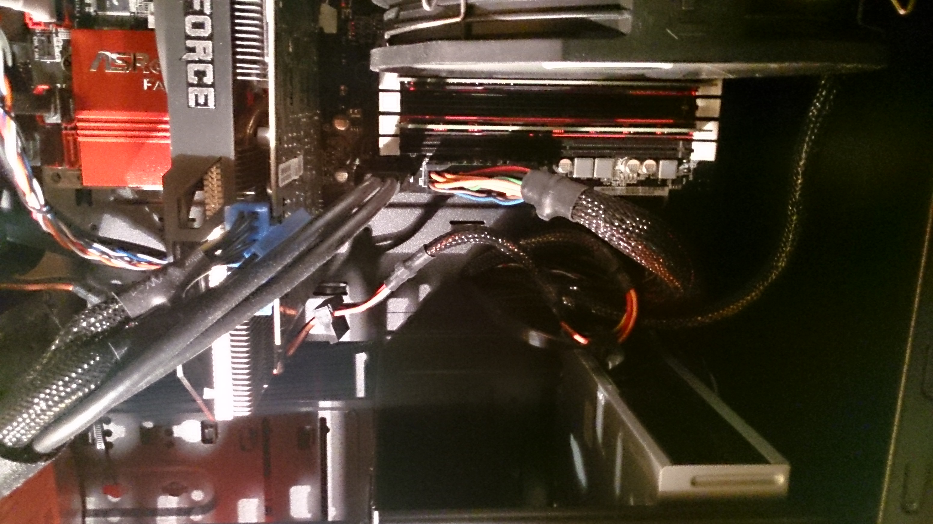

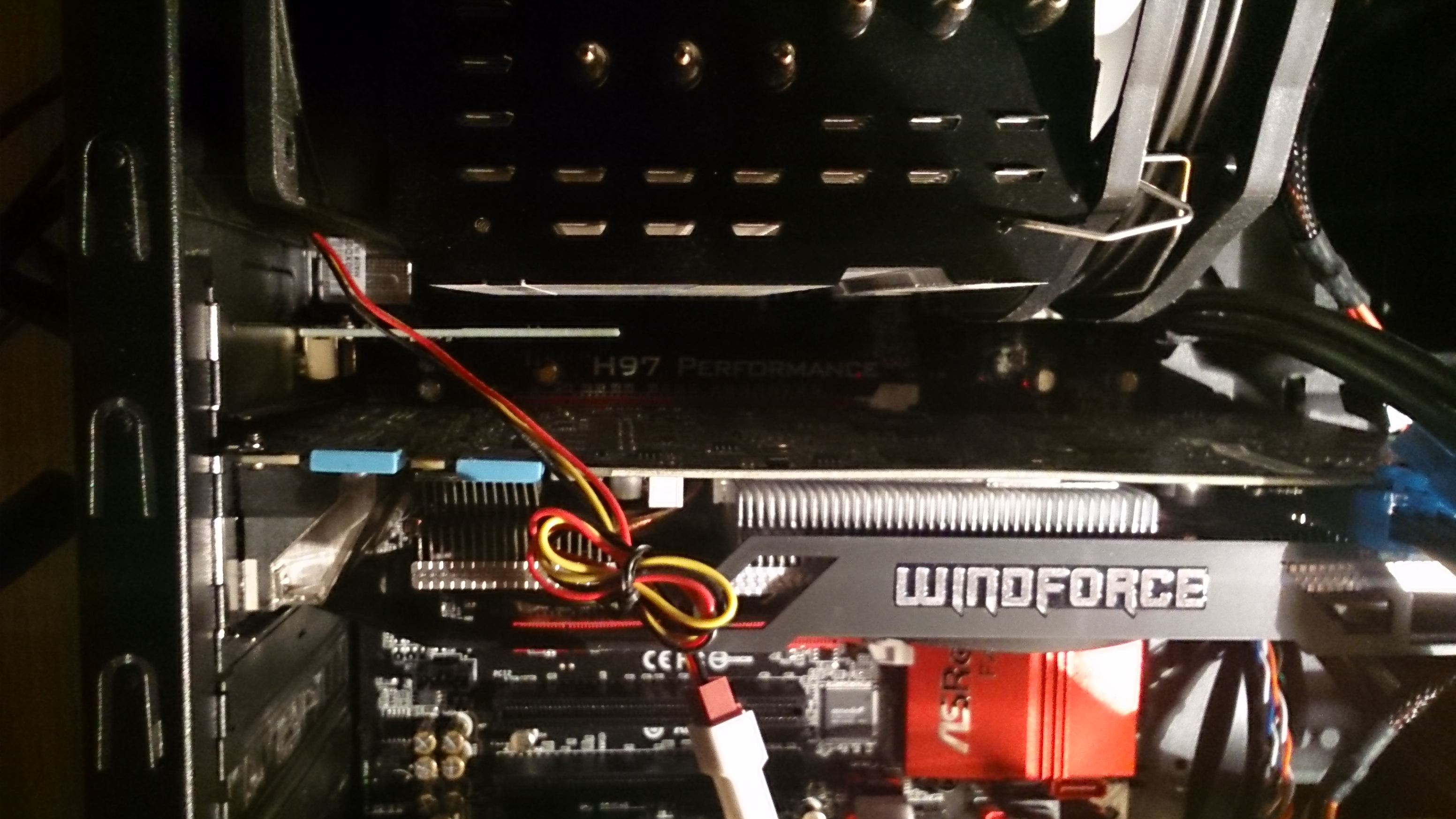

Hier noch ein paar Bilder des Innenraums (Auf dem ersten ist die Wlankarte im pcie Slot zu sehen):

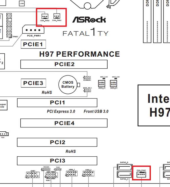

Mag ja sein das die Kabel drinnen sind ... aber vielleicht sind sie etwas lose ..
MisterToastbrot schrieb:
Please install the PSU's 4-pin Power cables to the 4-pin Power connectors on your Mainboard.

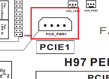

Es steht doch eindeutig da was Du machen sollst...über dem PCI-E 1x Slot ist ein 4-pol Molex-Anschluss den Du bitte versorgen sollst.
Schönen guten Abend,
ich habe die Stecker bereits kontrolliert, aber es läuft ja ohne eingebaute Wlankarte rund, insofern sind die Stecker nicht der Grund.
Gruß MisterToastbrot
Achso der Pcie Slot muss nochmal extra per molex Stecker versorgt werden.
Sry das wusste ich nicht, habe aber dazu im Internet auch nix gelesen, doch deshalb stelle ich ja die Fragen auch bei Computer Base!:)
hat sich erledigt
Der soll laut Handbuch S.23 erst notwendig sein wenn mehr als 3 GraKa's installiert werden aber ok, probier es einfach.
Ich denke schon, aber hab leider kein Kabel mehr frei was bis dorthin reicht.
Aber trotzdem erstmal ein großes Dankeschön an euch!
Doch haste frei wenn Du bloß die Lüfter direkt aufs Mainboard stecken würdest anstatt die ollen Adapter zu benutzen ;) Du hast 3 Gehäuselüfter-Anschlüsse, is doch Luxus!
