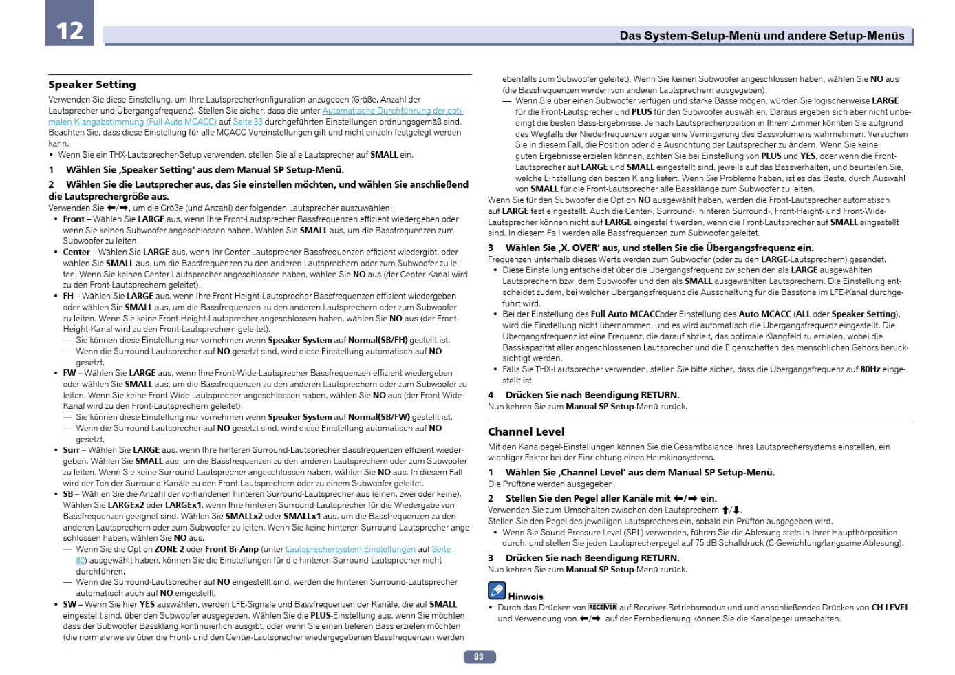

Schon mal ins Handbuch geschaut? Da steht zum Abschnitt Subwoofer (SW)
Ich selbst nutze seit jahren eine Kombi aus VSX 923, 2x nuBox 311 und 1x nuSub 441.
Steht der AVR bei der SUB Einstellung auf "Yes" und bekommt ein Eingangssignal mit Sub Kanal zugespielt (zum Beispiel 5.1), dann funktioniert der Subwoofer, da das LFE Signal übertragen wird.
Wir jetzt zum Beispiel aber ein Stereo Signal (2.0) an den AVR geschickt, dann funktioniert der Subwoofer nicht, da kein LFE Signal zugespielt wird.
Jetzt kommt halt die AVR "PLUS" Einstellung des Sub Kanals zum Tragen. Bei PLUS wird der Subwoofer immer genutzt, egal welches Toneingangssignal vorliegt.
Tut mir leid, das Dingen war ein Geschenk und lag schon länger rum. Daher nur sporadisch alles aufgebaut. :/
Aber danke für das Bild.
Muss die Einstellung für dieses "PLUS" am AVR selbst vorgenommen werden?
Ich wüsste jetzt nicht genau, wie ich z.b mit der Fernbedienung auf diese Option komme.
Audio Parameter lassen sich nicht auswählen per Fernbedienung, da tut sich nichts.
Rot/Weiß ist bei CD eingesteckt hinten. Sollten die woanders eingesteckt werden?
Genauso wie der Cinch im Subwoofer nur in einem der Rot/weiß dingern steckt, statt im LFE (Da ich kein "Sound" aus dem LFE am SW bekommen habe.
