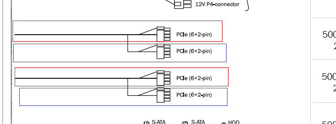

Auch hier wurde die Karte so am Netzteil angeschlossen und der Recommendtreiber 20.2.2 verwendet?
Fück geht ja bei der 500W Variante des Netzteil garnicht anders. Dann mal den Treiber verwenden und lauft der Speicher mit den richtigen Timings und Volt?

Auch wichtigm die zusatzstromsnschlüsse der graka müssen direkt am Netzteil stecken, keine Adapter.
