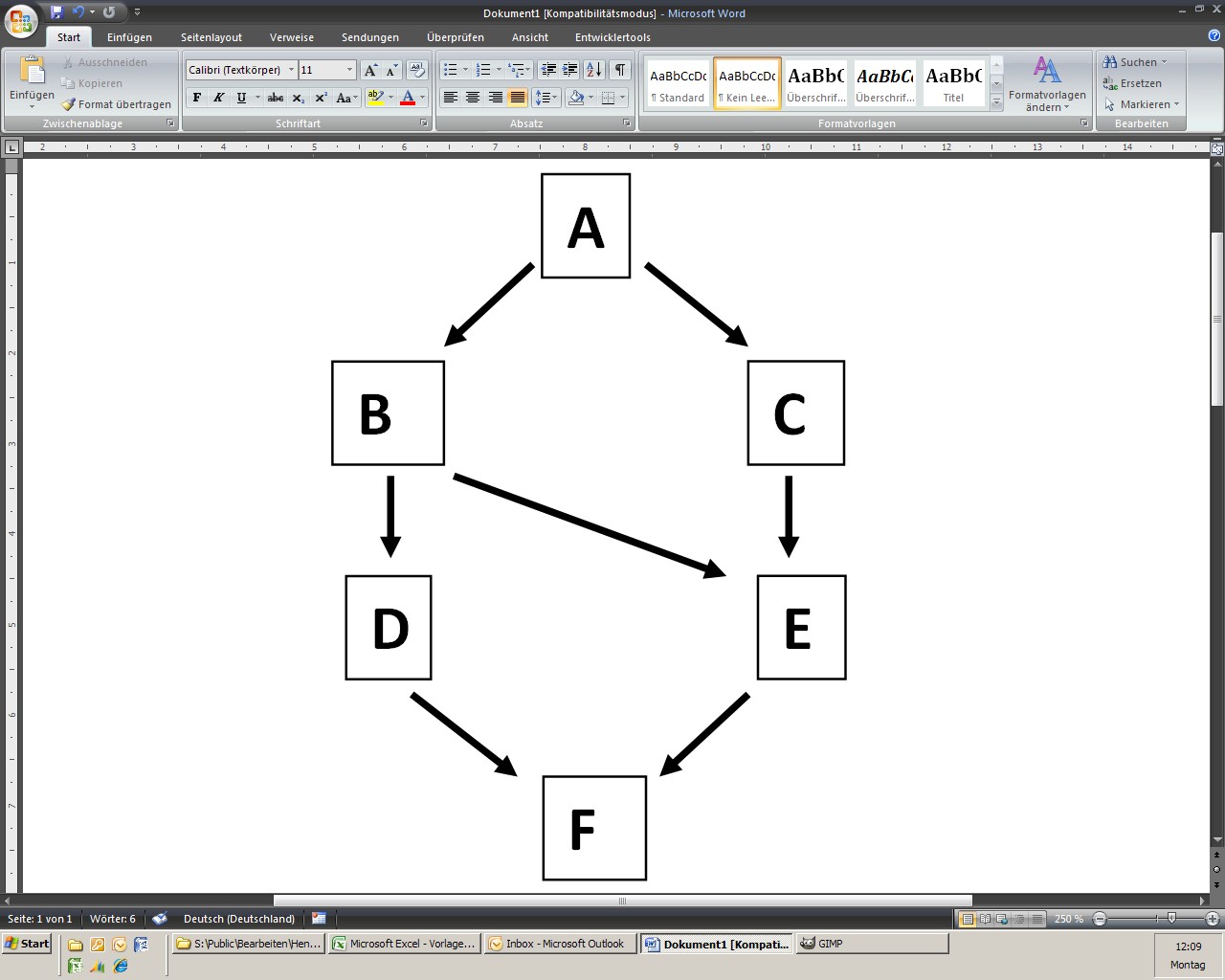

Folgendes Problem hat zwar nicht wirklich was mit Programmieren zu zun, aber ich könnte mir vorstellen, dass es hier am ehesten gelöst wird.
Ich muss einen Prozessablauf erstellen und hab dazu eine visuelle Vorgabe, die ich in eine Abarbeitungsreihenfolge mit zahlen (0-9) umwandeln muss.
Beschreibung zum angefügten Bild:
Als erstes muss Prozess A starten, nachdem Prozess A fertig ist, können Prozess B und C gleichzeitig starten. Wenn prozess B fertig ist, darf D starten. Wenn prozess B und C fertig sind, darf E starten. Wenn D und E fertig ist, darf F starten.
Dies soll ich jetzt in eine Abarbeitungsreihenfolge mit Zahlen umwandeln.

edit: Meine Frage: Wie wandle ich die Grafische Visualisierung (Anhang) entsprechend in einen Ablauf mit Zahlen(0, 1 ...) (wie bei den Beispielen angegeben) um ?

Du hast meine Antwort aber schon richtig gelesen? Du hast keine Frage definiert, es kann dir somit niemand helfen ;)
Sofern deine Frage sein sollte, wie man das Problem mit den Überschriften löst: mit topologischer Sortierung ;)
Schau dir mal die Beispiele mit den Graphen an. deine Überschriften sind dann ein Graph in einem Graph. Dein A wäre ein Blase (korrekt: Knoten), Überschr_X, Überschr_Y und F. Wobei innerhalb von Überschr_X und Überschr_Y nochmals solche Blase mit den Pfeilen für die Reihenfolge sind. Und siehe da, du hast im Endeffekt wieder eine topologosche Sortierung, wobei eben der "Prozess" Überschr_X und Überschr_Y intern zur Ausführung nochmal eine eigene topologische Sortierung.
Du sortierst also erst die Ausführungsreihenfolge von: A, Überschr_X, Überschr_Y und F.
Und dann noch eine Sortierung für die Ausführung von Überschr_X und Überschr_Y.
Also absolut trivial ;)

Hast du meinen verlinkten Wikipedia-Artikel gelesen? Da steht das nämlich drinne.
Bei deiner GRafik ist es doch ganz einfach: Auf A zeigt kein Pfeil, also beginnst du mit A und "löschst" diesen aus der Grafik. Dadurch verschwinden auch die Pfeile A->B und A->C, als nächstes kommen also diese beiden dran. Und das ganze nun so lange bis du alles weggelöscht hast.
