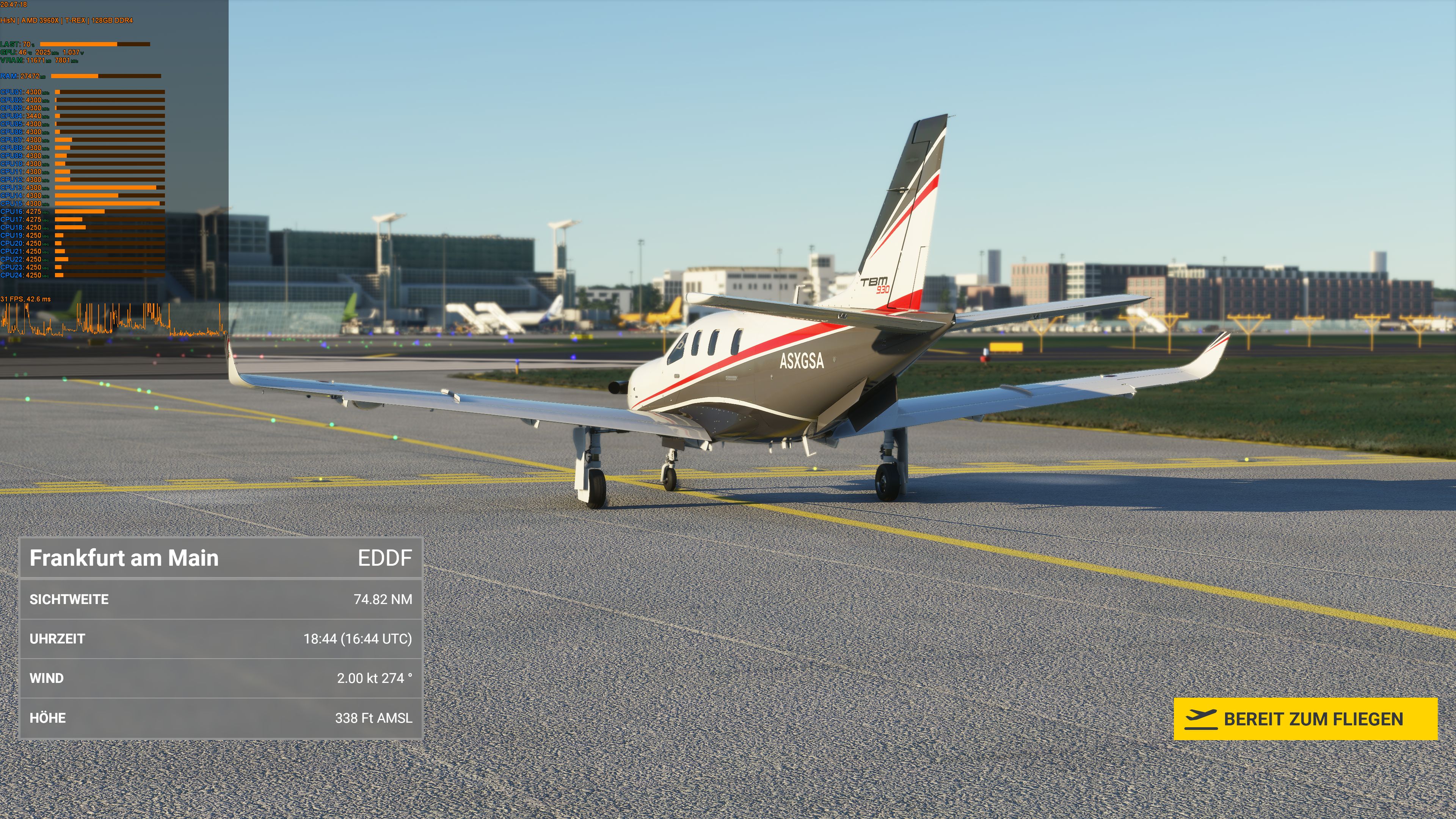

nach nun einem weiteren Jahr möchte ich mir zu Weihnachten wieder ein "kleines" Geschenk machen und würde gerne meinen PC weiter verbessern. Ziel sollte es sein die Grafik / Leistung des MS FS weiter zu steigern.
Meine Aktuelle Konfiguration:
Mainboard: ROG STRIX B550-E GAMING
Prozessor: AMD Ryzen 7 3800XT 8-Core Processor, 3900 MHz, 8 Kern(e), 16 logische(r) Prozessor(en)
Grafikkarte: NVIDIA GeForce RTX 3080
RAM: 32GB 3600-16 Trident Z Neo
Festplatte: 2x Samsung 970 Evo Plus
Netzteil: Gigabyte Aorus P850W
Bildschirm: GIGABYTE G34WQC
Wo würde es Sinn machen den PC noch weiter zu verbessern?
Vielen Dank für eure Einschätzung und habt ein schönes Wochenende.
