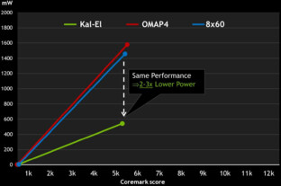

In Sachen Effizienz scheinen diese Ansätze durchaus Wirkung zu zeigen – auch wenn man solche Benchmarks mit einiger Vorsicht genießen muss. So soll der Verbrauch bei der MP3-Wiedergabe 14 Prozent geringer als beim Vorgänger Tegra 2 sein, bei der Wiedergabe von HD-Videos sogar 61 Prozent. Im Vergleich zu SoCs der Konkurrenz (OMAP 4 von TI sowie MSM 8x60 von Qualcomm) sollen die Einsparungen bei gleicher Leistung etwa 60 bis 70 Prozent betragen. Aber selbst bei voller Last – bei der Nvidia zufolge eine deutlich höhere Gesamtleistung erzielt wird – soll der Verbrauch geringer sein.
Tegra 3
Tegra 3
Tegra 3
