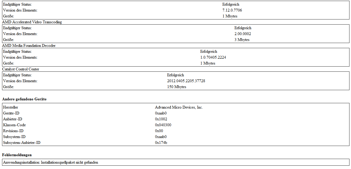

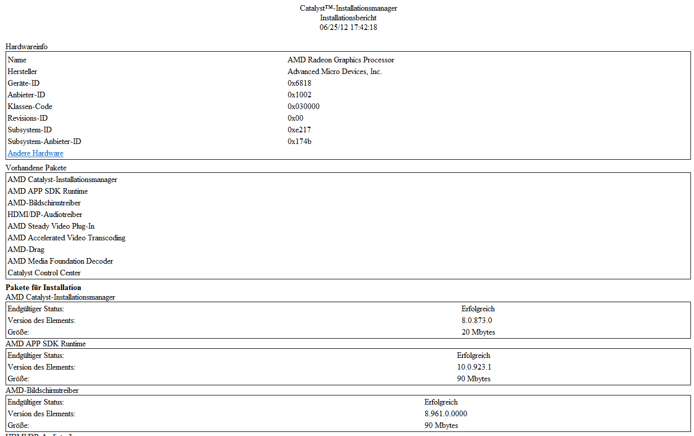

Ich habe jetzt mal die Grafikkarte neu installiert und habe folgenden Fehler (siehe Anhang)
Was nun?

Bitte mal die genaue Grakabezeichung mit liefern. Tools wären zB GPUZ oder HWInfo in der jeweiligen Version.
Hast du den Treiber den du installieren möchtest frisch von AMD heruntergeladen?
Installierst du über den Gerätemanager oder einfach per Doppelklick?
