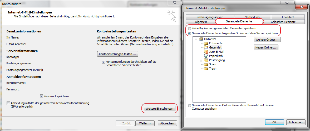

Aber versendet werden sie erfolgreich?

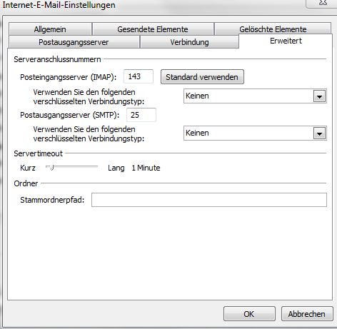

Schaue in die Kontoeinstellungen nach. Dort in dem Reiter Erweitert und da kannst Du den Ordner für gesendete Elemente bestimmen. Der heißt bei IMAP meistens Sent oder Sentto.
Deine gesendeten Elemente sollten, wenn ein falscher Ordner, oder gar keiner definiert ist, in der lokalen Ordnerdatei unter gesendete Elemente landen, wenn diese geöffnet ist.
Sorry - unter gesendete Elemente meinte ich:
Nochmals versendet werden sie erfolgreich?
Hi,
das geht ja auch alles soweit.Das mit dem löschen ist auch ok.
Ich möchte nur das die gesendete Mails auf beiden PC`s angezeigt werden.
Ich kann da Order abbonieren.Aber wie sehe ich das denn im Outlook???
Es geht alles.Und danke für die Unterstützung.
