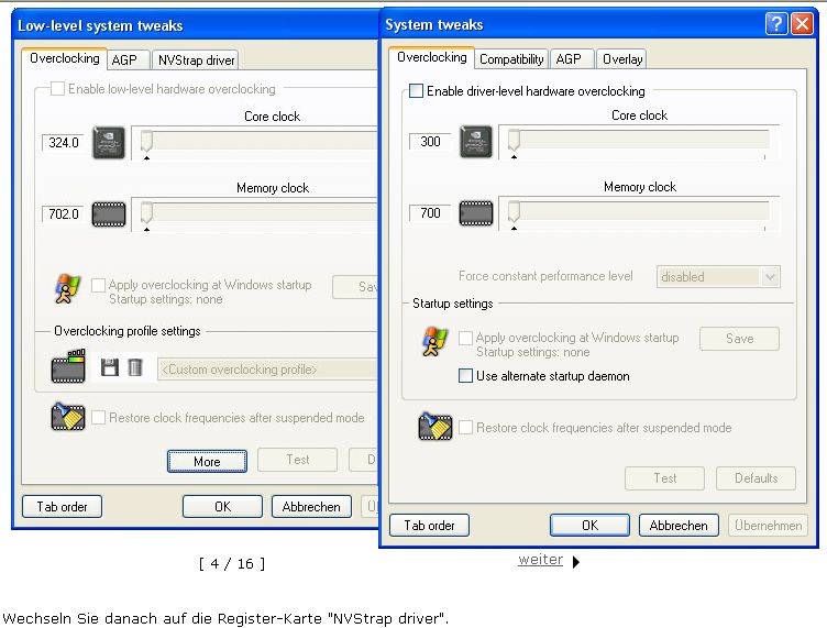

Hmm, bei mir fehlt was bei dem Riva Tuner, guckt mal, ich kann die scheinbar gar nicht übertakten, oder hab ich die falsche Version von RivaTuner?
PS: Was die PC Planung angeht, vielleicht kaufe ich auch einen billigen nicht so tollen Arbeits PC und behalte diesen PC hier und rüste den diesen odern nächsten Monat vielleicht mit einer X800XT PE nach, aber nur vielleicht, vielleicht bringt mir das Freischalten der Pipes ja schon genug Leistung :)
THE DEPUDEE schrieb:
Du musst oben links nen Haken setzten und neu starten.

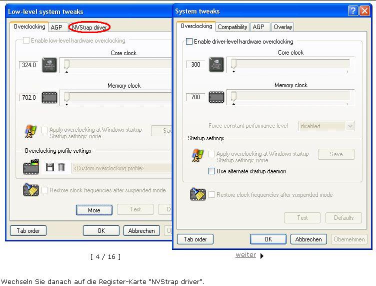

Oh, das meinte ich gar nicht, sehe ich gerade hier, ich hab das mal markiert, man soll die Register Karte da auswählen, die gibts bei mir aber nicht. ;)

Komisch vielleicht hast du noch nicht die neueste Version des RivaTuners?
Darki, du musst auf das "Customize" in der oberen Hälfte klicken. Nicht unten. Dann bist du in den Low Level System Tweaks und oh Wunder, da ist dann ja auch die Registerkarte die du suchst. ;)
Achso, wusst ich nicht, hab sowas ja noch nicht gemacht :D Das ist auch in der Anleitung falsch ;) Aber danke, da ist das Teil ja, jetzt gehts weiter, mal sehen ob ich den restlichen Kram finde. :D
