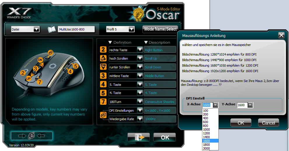

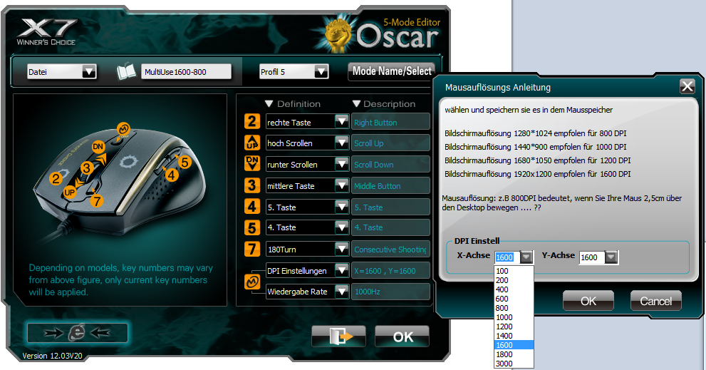

Bei der F3 siehts so aus: 5ModeOscarEd.png
Man kann sogar eigene Werte eingeben, und ich habs grad getestet es funktioniert. Habs mit 2000 und 2500 getestet und die Cursorentfernung nimmt in der Tat jeweils zu, bei konstanter Strecke.
