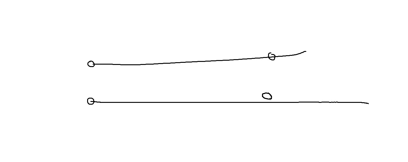

Angle Snapping aka Prediction,
eine Art Pfadkorrektur die einem hilft gerade Linien zu ziehen, viele Spieler schwören dagegen, es bleibt aber eine Präferenz.
Hier eine Veranschaulichung, ich hab jeweils zwei Kreise leicht versetzt gezeichnet und versucht schnell zu verbinden, die obere Linie wurde mit einer Intellimouse 1.1(MLT04) ohne Angle Snapping gezogen, die untere mit einer EC1(A3060) welche Angle Snapping hat.
Angle Snapping in weiterem technischen Sinne kommt in jedem Sensor vor da diese ansonsten nur Schlangenlinien zeichnen würden.
