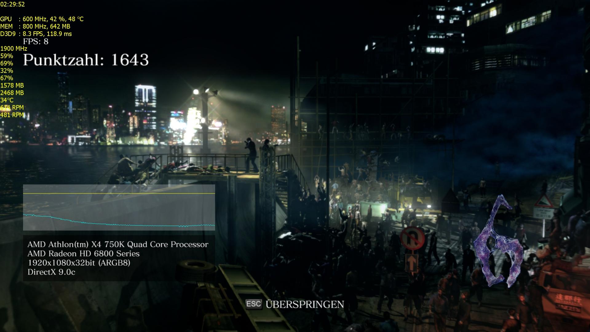

http://www.geforce.com/games-applications/pc-games/resident-evil-6

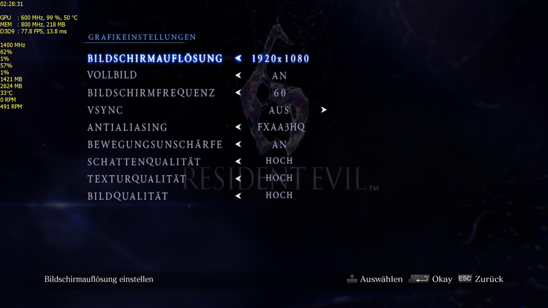

Einstellungen
Auf wieviel FPS kommst an dieser Stelle,ist kurz vorm Ausblenden.

so habs mal getestet...
erste sequenz am Ende 19 FPS
zweite sequenz am Ende 28 FPS
Punkte: 6034
Rang: S
Hab alle Settings so belassen. EInfach gestartet.. jop gerad geschaut, standart settings sind die selben wie die auf deinem screen :-)
Wo du am Ende 1600 punkte hast hatte der i3 3080 punkte.
danke auch für deinen test, denn die cpu hatte ich zuerst angedacht zu testen :-)
Das war nur für den Screen,der CPU Takt lag da nur bei 1,9GHz.;)
Dank dir,19FPS bei welchem CPU Takt? 3,3GHz?!
Mit Bulli komm ich da bei 4GHz auf 16 FPS
Mit dem Athlon x4 750K hab ich bei 4GHz auch 16FPS.
Mit deinem Vishera solltest mit Sicherheit bei 4GHz 2-3 FPS mehr haben.
