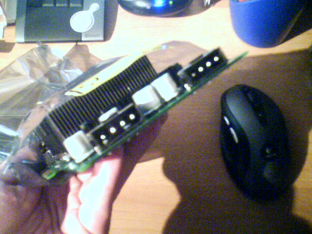

Also will mir nen neuen rechner zusammenstellen, da ich aber nicht soviel erfahrung habe wollt ich euch um rat bitten.
Hab irgendwo mal gelesen das die Geforce 6 er serie seperat mit strom versorgt werden muss, soweit ok. Hab irgendwoanders mal gelesen das man das seperate strom nicht splittern soll sondern 2x einzelne leitungen vom nt braucht.
Ich hab echt null ahnung welches netzteil dazu passend wäre.
Genaue beschreibungs des Grakas: Gainward Power Pack! GeForce 6800 Ultra / 2600

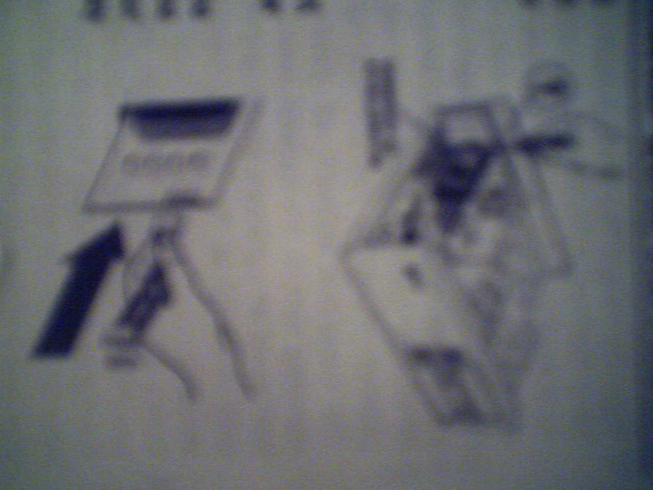

Manual is auf englisch, versteh nix von. Aber ich schreib ma ab da wo was übers nt steht.
"Skip to step 8 if you DO NOT have a Gainward FX Power Pack! model that requires additional power from your PC´s power supply!
Connect the female connector of the hard disk adapter cable to the power connector on the back of the graphics card. Then attach the male connector on the cable to a matching connector from your computers power supply. Gainward FX Power Pack! series display adapters will not operate without the additional power source."
Step8 schreib ich net rein weil meins ja PP ist. Daneben issn bild s.a. manual_pic (sry man erkennt net viel fotoapp. funzt net mit handy gemacht.)
Und ich häng ma nochn bild vom graka da wo strom anschlüsse zu sehn sind.
Lese in letzter zeit so oft das diese grakas putt gehen weil man da angeblich was mitn netzteil falsch macht. Kennt sich da wer aus?

Hol dir ein Netzteil von Tagan, habe sehr gute Erfahrungen mit diesen Hersteller, 2 extra +12V Kabel für VGA oder HDD, sehr leise und stabile Spannung.
Es gibt jetzt glaub ich sogar ein Model mit 520 Watt. :lol:
Ach sind es die +12V schienen die für Graka power geben? Also sollte das nt 2x +12V haben?
Naja, Du brauchst sicher nicht zwingend zwei getrennte 12 Volt-Schienen, aber sicher ist sicher. ;-) Ist bei der steigenden Leistungsaufnahme der Komponenten nicht verkehrt.
Was für ein NT Du dir holst hängt auch von deinen restlichen Komponenten ab.
Mit einem Markennetzteil wie dem von TECH_ATTACK empfohlen Tagan bist Du aber wohl auf jeden Fall auf der sicheren Seite. Die haben ein ziemlich feines 480er in ihrer Produktpalette. Kostet allerdings auch nette Euros...
Warum denn 2? Außerdem sind 520 Watt doch extrem zu viel, wieviel willst du bitte an Stromkosten zahlen? Achja, die zahlt ihr ja noch nicht selber :)
Jup, an jedem Kabel (für HDD usw.) liegen die +12V vor, und bei manchen Netzteilen sind da welche extra, also nicht verteilt auf mehrere Stecker. Das hat den Vorteil das die Spannung dort weniger Schwankungen unterliegt.

Ja, damit ist die Frage nach der Netzteildimensionierung doch so gut wie beantwortet. :-)
Mit einem Netzteil um die 500 Watt eines namhaften Herstellers solltest Du auf der sicheren Seite sein und noch ein wenig Spielraum für zukünftige erweiterungen haben.
Tagan (meine Empfehlung), Enermax und BeQuite (hat aber glaube ich keine 2 12V-Leitungen) werden in solchen Fällen immer wieder gerne empfohlen.
