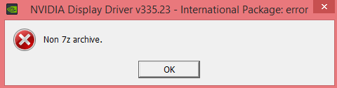

Hey Leute,
ich habe folgendes System
i5 4570
gigabyte geforce gtx 770oc
derzeit installierter treiber: beta treiber 337.50
ich habe zur zeit leider so grafikschlieren in der mitte des bildes bei titanfall. ich weiß nicht ob sie durch den beta treiber verursacht werden aber ich wollte ihn jetzt mal deinstallieren und den letzten treiber "335.23" wieder installieren. wenn ich ihn installiere kommt eine fehlermeldung, hab ein bild angehängt.
kann mir jemand sagen wie ich den treiber wieder auf die alte version bringen kann?
danke euch :)
liebe grüße, julia
mal unabhängig von deinem installationsproblem -> vsync mal probehalber aktiviert? sind sie dann weg? wenn ja -> nennt sich tearing ... wird auch bei einem anderen treiber auftreten
hast du vllt alle .exe Dateien mit 7Zip verknüpft? probier mal eine andere .exe Datei aus, ob bei der auch die gleiche Fehlermeldung kommt oder nicht

Mit dem neuen Treiber ändert sich nichts.
Im Spiel habe ich vsync ausgeschaltet. Wenn ich es anschalte (double buffered) sind die Grafikschlieren verschwunden (!) allerdings zieht die Maus dann so komisch nach und es läuft insgesamt so schmierig, deswegen will ich es auf jeden fall ausgeschaltet haben.
